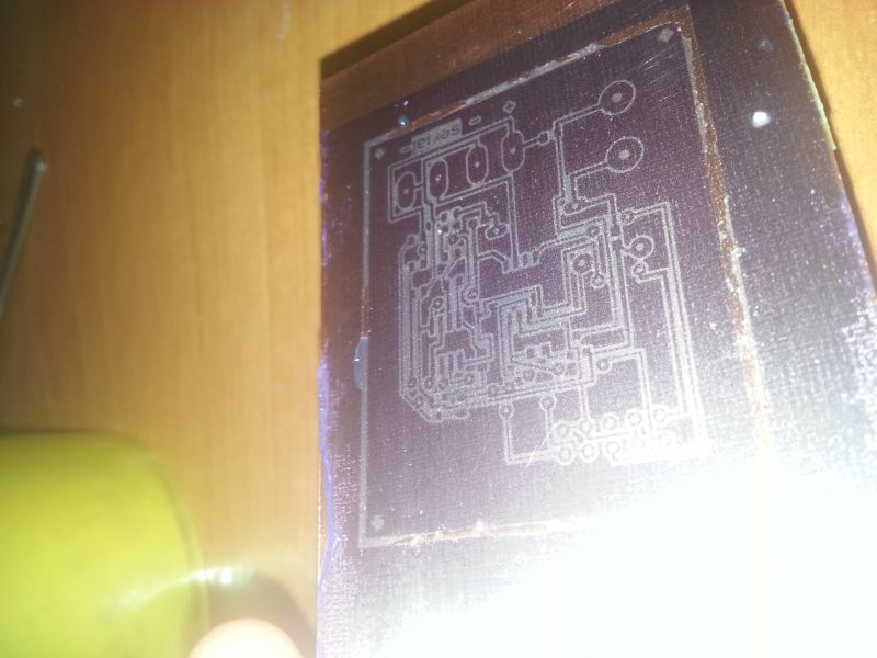

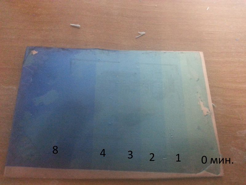

Доброй ночи коты. Спасайте. Горит проект. Делаю печатную плату фоторезистом. Не получается проявить. Много попыток делал. После бросания в кальценированную соду, через минуту остается какаято пленка типа. Она тянется будто резиновая. Щеткой вообще ничего не стирается. Думал истек срок годности фоторезиста. Заказал новый ordyl alpha 350, годен до 9 февраля 2017. Тож самое получается.

Похоже шаблон плохой, прозрачный , либо под УФ передержано сильно.

На нижней картинке, там справа, было накрыто, время экспозиции 0 мин, и ничего не проявляется, тянется как резина. Под уф тоже все норм. Лампа 11 ватт, подбирал время тестовой платой. 8 минут полчается. Раньше все получалось. Месяц назад гемор начался. И длится до сих пор. Мне на другом форуме посоветовали что нужно промыть горячей водой, тогда уйдет пленка. Как считаете?

не знаю, у меня с этой Альфой все получается хорошо, 1,5 минуты засветка и за пару минут смывается с кальц соде. Не могло так случиться, что фоторезист побывал под ярким светом долго, особенно под солнечными лучами, мощными светодиодными, люминесцентными лампами и т п.

Проблему решил. Подлил теплой воды в соду при проявлении, градусов 60. и все проявилось. Ура!!!

Вот такой у меня вопрос: если фоторезист кусочек отрезать и без засветки сразу бросить в соду. Он должен ведь растворится? А если пленка останется, значит брак?
Смотря как отрезать и куда бросать:
- сода должна быть кальцинированной и правильной концентрации - обычно 0.8%;
- с обеих сторон фоторезиста должны быть сняты защитные плёнки.
При этих условиях да, незасвеченный фоторезист не быстро, но растворится полностью.

Правая сторона вообще не засвечена. И не растворяется. Остается какой-то типа резиновый слой. Он расстворяется если подлить горячей воды, но вместе с ним расстворяются остальные дорожки. Нормальный фоторезист ведь можно проявлять даже в холодной воде. Вроде все делаю правильно. Чайную ложку кальценированной соды на 200 мл воды на глаз. Как можно выявить брак или нет?
