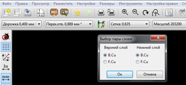

Можно ли в Кикаде оставить только один слой для работы, чтоб на другой не залазил, без всяких переходных отверстий? Так и норовит , зараза)) Искал, меньше двух слоев не получается.

На сколько я знаю, меньше двух нельзя поставить.

Нет, два - минимум.
Хотя за новостями не следил последнее время, может что придумали...

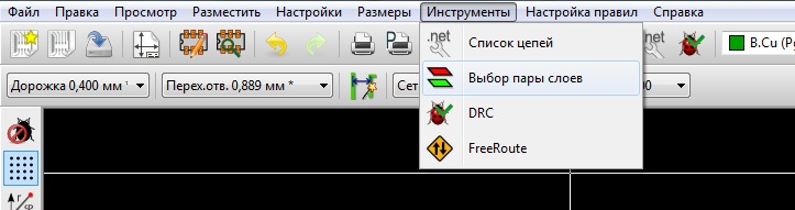

Однослойную плату легко сделать.
Для этого заходим в инструменты->выбор пары слоев.
В появившемся окне выставляем одинаковыми рабочие слои, например верхний и нижний слои выбрать B.Cu (работа только на нижнем слое).
Теперь при ручной и авторазводке будет использован только слой B.Cu.
Только если у вас очень сложная плата или неудачно расставлены элементы, то готовьтесь к тому, что автортассировщик сделает очень заковыристую разводку дорожек или большинство связей вообще оставит неразведёнными. Тогда возвращаетесь на разводку в 2 слоях и вручную разводите остальное в виде перемычек на другом слое или пробуете автортассировку.
