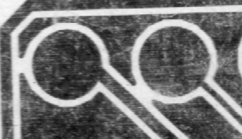

Скорее всего не только в них. Я выкладывал фотки под микроскопом линий с бОльшей и меньшей фокусировкой. При бОльшей фокусировке наблюдался широкий ореол вдоль линий, при меньшей его практически не было и сами линии становились с более чёткими краями.

В догонку к паразитной засветке. Когда экспериментировал с лазером и фоторезистом добиваясь минимального зазора между большими полигонами, где паразитная засветка создаёт больше всего проблем, сделал для себя такие выводы - диафрагма однозначно нужна, фокусировать в минимальную точку хуже чем в пятно немного большего размера и, самое главное, закрасить чёрной матовой краской всё что напротив фоторезиста вблизи зоны засветки, особенно диафрагму и её держатель.

Serj_K писал(а):
Для увеличения оптического разрешения по горизонтали нужно лучше фокусировать лазер. Тогда появится полосатость по вертикали, которую нужно убирать уменьшением величины шага стола.
В LSU лазерных принтеров стоит специальная диафрагма, хитрой формы:
Можно ее поставить перед фокусирующей линзой (кстати пятно расфокусированного лазера имеет примерно такую же форму)
Если пятно и диафрагму поставить перпендикулярно друг другу - получиться круглое пятно на выходе. Ну а потом фокусировать.
Либо как советовал mial - ставить лазер на установку по диагонали между осями x и y.
На столе это пятно (в расфокусированном виде) должно выглядеть в виде косой черты /
соответственно по оси x оно будет рисовать: ////
а по оси y:
Ширина линии будет искажаться только на диагональных линиях.
Когда поставил желтую подсветку на камеру(включена постоянно), сложилось впечатление, что немного задавило паразитную засветку.
Ну и оптику нужно ставить, ту что рекомендовал Seriyvolk - стекло с просветлением (ссылка есть в теме).
Пластмассовые линзы сильно "фонят" в плане паразитной засветки.

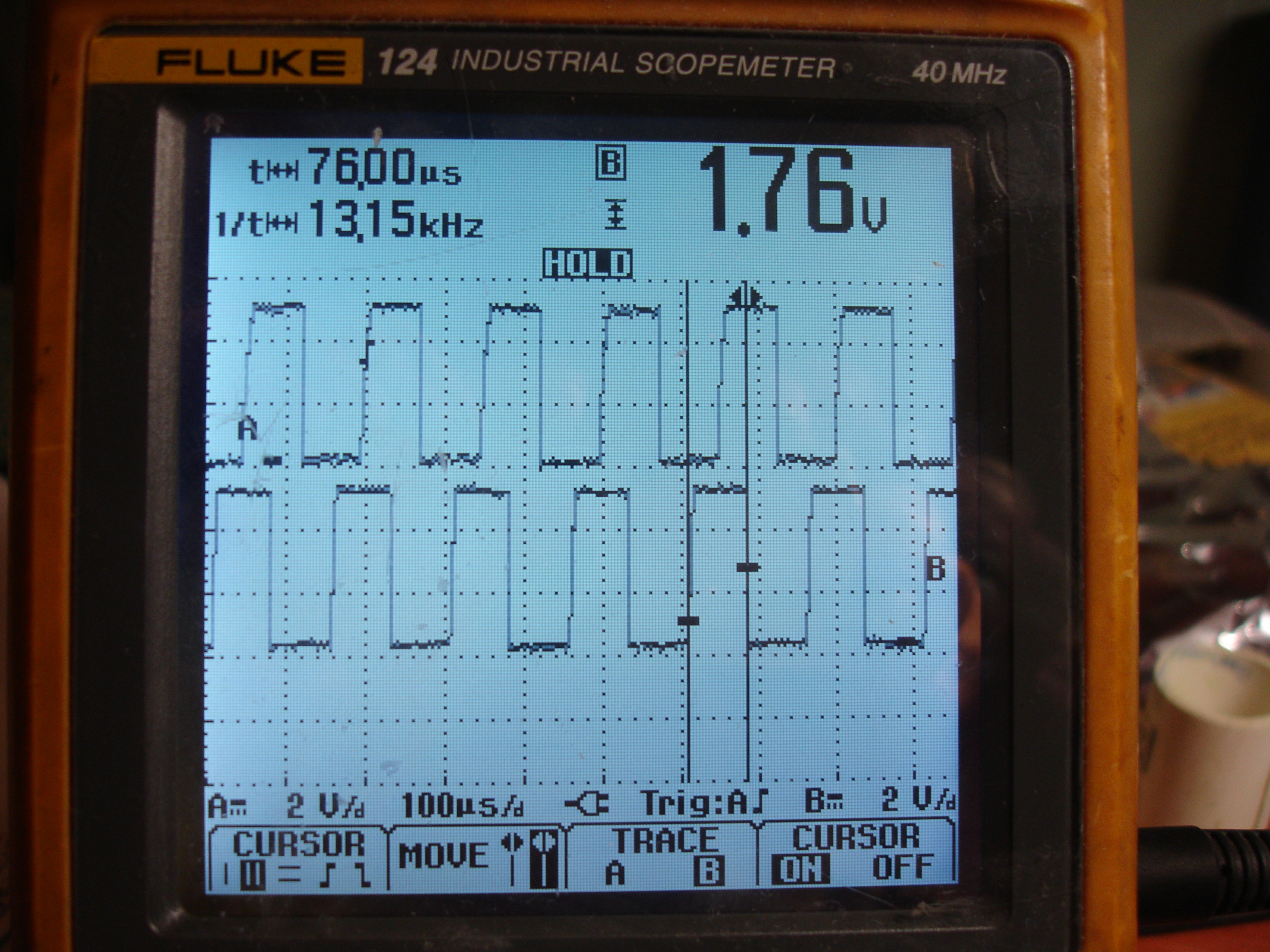

 Заголовок сообщения: Re: Лазер для засветки фоторезиста-идея для реализации. HLDI
СообщениеДобавлено: Вт мар 28, 2017 22:35:18
Карма: 94
Рейтинг сообщений: 2204
Сообщений: 3253
Откуда: Боровичи, Новг. обл.

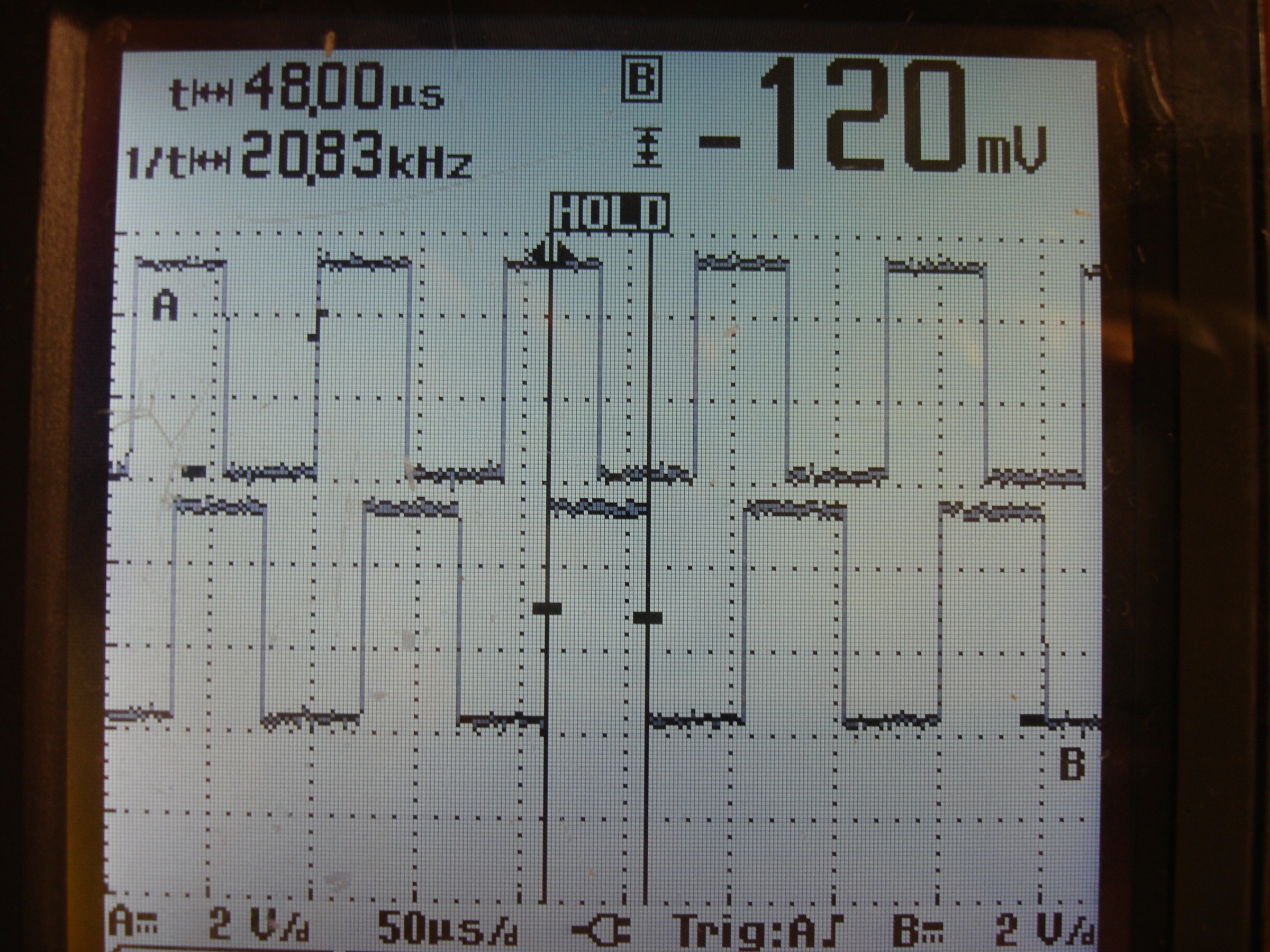

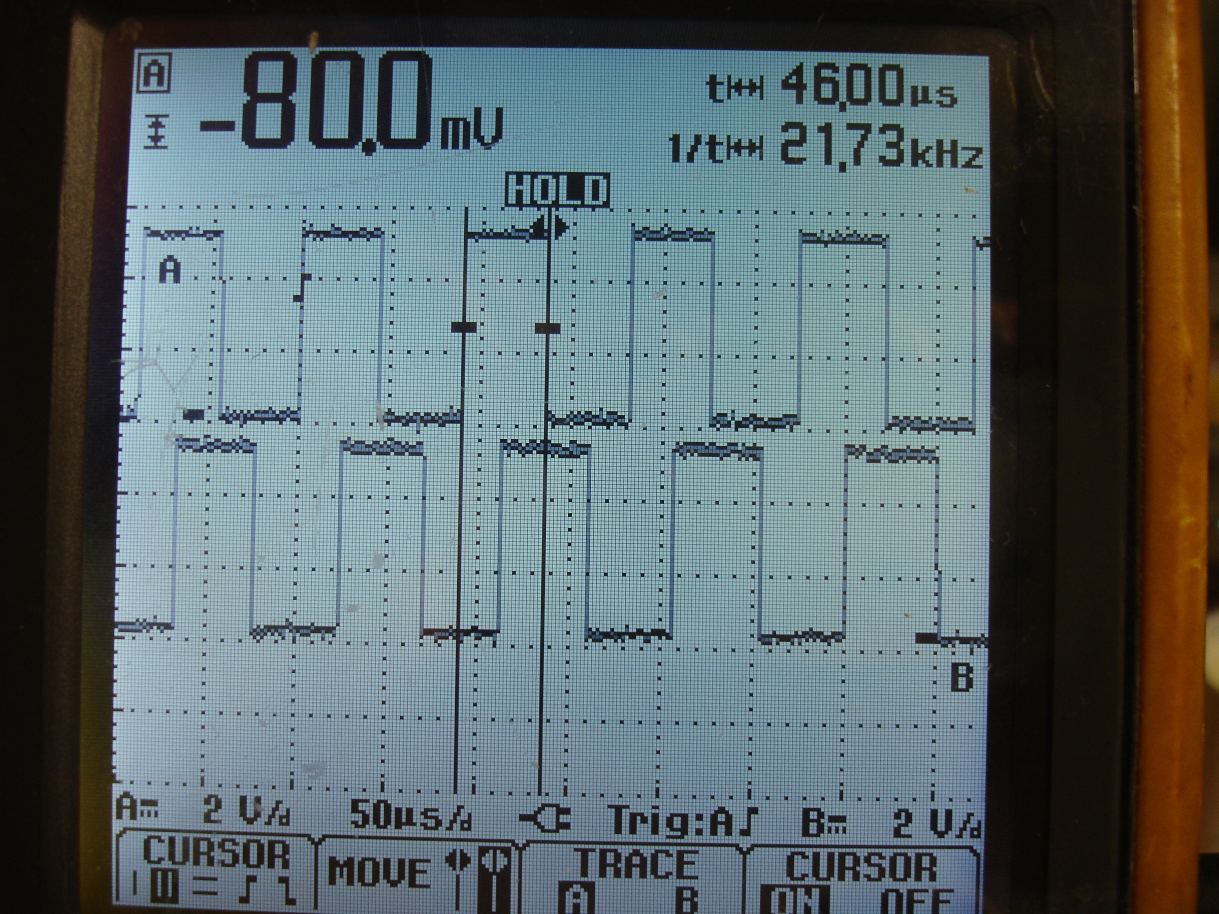

N1X дело не только в разрешении. Магнитная лента удобнее и стабильнее в плане эксплуатации установки. Она приклеена к профилю по всей своей длине. Ее размер не изменяется от натяжения как у оптической. меньше подвержен изменению длины от температуры. Ну и ее труднее убить нечаянно. Я например в свою оптическую ленту уже пару раз паяльником попадал. Да мало ли бывает.
Forward посмотрел сегодня осцилограммы работы магнитного энкодера и оптического. Жаль что нет логического анализатора. Можно было бы записать все движение вперед и назад. Потом проанализировать. Если у тебя есть анализатор, попробуй посмотри что там может быть. Заметил только такую разницу. Если у магнитного энкодера длина импульса канала А к примеру 42 мкс, то в том же месте импульс канала В может быть 46 мкс. Это на скорости 1000 мм/сек. Оптика выдает одинаковые сигналы и они меньше плавают по длительности. Хотя это утверждение и спорное, так как я мог судить только по маленькому кусочку.
Осцилограмма канала А магнитный энкодер 46 мкс
А это канал В, то же место но длительность уже 48 мкс.
Подозреваю что результирующая от этих двух каналов постоянно плавает, по длительности. Из за этого и получаются выбросы на краях дорожек. Почему черестрочно, скорей всего при движении в обратную сторону как то это немного сдвигается относительно друг друга. Скорей всего если бы светили при движении только в одну сторону, этого дефекта можно было и не увидеть. Ну и ПИД видимо немного сходит с ума от этой колбасни, в результате на графике пила.
Вот осцилограмма на оптике, фронты тут менее крутые из-за того что снята подтяжка к питанию. С подтяжкой там нормальные прямоугольные импульсы.
Канал А, скорость 1000 мм/сек, 76 мкс
Канал В, то же место, 76 мкс

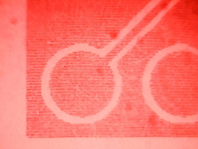

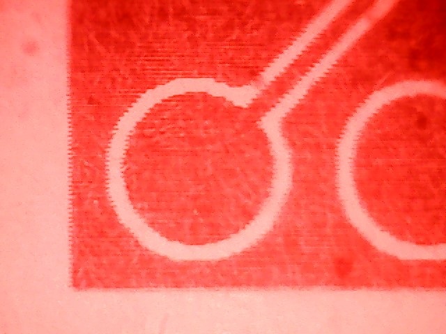

Один и тот же гербер и одно и то же место, термобумага скорость 400 мм/сек
Оптика, края относительно ровные. Есть какие то микронные движения, но в целом практически идеально.
А это магнитный энкодер. Хорошо видны выбросы по краям, оно бы и наплевать. Но и так есть небольшие проблемы с проявкой зазоров, с такими выбросами зазоры будут получаться еще хуже...
В принципе работать можно, но уже как то не хорошо это. И я заметил еще одну фигню. При пристрелки камеры, в разных местах по Х получается по разному. Бывает до 3 отсчетов энкодера. С оптикой максимум 1 отсчет. Не знаю почему так. Если есть мысли у кого, поделитесь.
