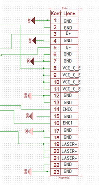

Кто покупал шлейф и разъемы для него, поделитесь ссылками? Что то какая то отрицательная волна у меня пошла. Шлейф с донора оказался битый, не звонятся 4 проводника, хотя на вид не переломанный. Пробовал перевернуть, не помогает, как раз попадает или на камеру или на лазер.
Теперь придется плату полностью переделать под новый шлейф и разъем, что печально. :(

Ruzik, не торопись покупать 16-ти пиновые шлейфы - их легко может оказаться недостаточно для беспроблемной работы.

smacorp, почему 16-пинов не достаточно?, А то может придется перезаказать. :(

Переделывать только ради разъёма не нужно, тем более, что ты сам позиционируешь эту плату, как прототип, что совершенно справедливо - запросто ещё не один косяк может вылезти. Просто сделай переходник на недлинных проводках - на нормальность работы не повлияет, проверено. ;)
Почему 16-пин может быть недостаточно очевидно - не бывает мало земли и мало запараллеливаний критичных сигналов. Просто народ, как обычно, читать ленится, плюс берёт что подешевле, а потом удивляются помехам и глюкам. Наглядный пример Forward - сам пишет про стабильную работу только на смешных допотопных 115200, а потом сам же даёт ссылку на 16-пиновый шлейф. И, наверное, и думать не предполагает, что причина (или одна из причин) именно в слишком узком шлейфе. Поэтому, шлейф должен быть как можно шире в разумных пределах. 25 пин, как писал urez83, многовато, поэтому я остановился на 20 пинах.

Мне оказалось достаточно 36 см. - исходил из примерной длины шлейфа принтера-донора. Увлекаться чрезмерной длиной не нужно - сам же понимаешь, шлейф не лучший канал связи и используют его "от безвыходности". Но, если что, у продавца из моей ссылки есть разные варианты длины.

У меня с донора 23pin, не нашел
Вроде D+ и D- рекомендовано тащить дифпарой, не прореживая землёй

Ruzik, у тебя энкодер от 5V питаться будет? Ну, тогда, может быть, можно и 16 пин ограничиться. Тем более, что землю между D+\- и между ENC0\1 можно не пропускать, а вот между ENCx и VCC земли бы я прибавил.
Второй момент - по 2 GND с обоих краёв шлейфа как-то незачем. Ты эту землю лучше растолкай между сигнальными и питающими линиями.

Для правильного обмена по УСБ необходимо придерживаться рекомендованного волнового сопротивления линии.
Возможно от несоблюдения этих рекомендаций у некоторых форумчан проблемы с видеокамерой.
Здесь уже был расчет проводников для трассировки на плате.
