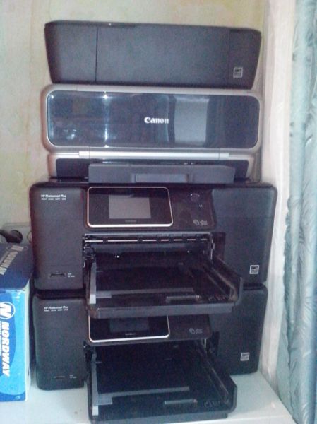

Из всего что заказывал, приехал только лазер, линза и hcpl3120
В общем решил не ждать комплектуху для стола, купил сегодня вот такую кучу принторов струйных, за все 500 руб =)
Проверил все с энкодерными лентами, у 2х даже сканер есть, там можно направляйки выдрать и шаговики.
Буду наверное пилотный проект собирать на их основе, а потом уже видно будет.
Вот мысля была, а что может вместо Y использовать планшетный сканер, тупо на каретку лампы сделать площадку под плату, каретка плату думаю легко тоскать будет, считай готовая Y ось, а сверху на сканер нахлобучить кусок от струйника с осью X

Для ПРОВЕРКИ пойдёт. Но по-моему проще сделать нормальный стол сразу, так как переделывать всегда сложнее. У меня стол на мебельных направляющих, сам из ламината, привод взят от сканера. Такой привод как раз даёт 1200дпи с учётом понижающего редуктора, моторчик маленький с малым током потребления, но усилия тягать стол более чем достаточно. Работает в режиме полушага. Если использовать раму с кареткой от принтера для оси Х, то нужно убрать люфты каретки, если рама штампованная. Я подклеивал медную фольгу на двухсторонний скотч на грани рамы. В одном месте буквально пару соток подпилил надфилем каретку. Решение простое и дешёвое, но работает нормально.

осилил пока 80 страниц темы, самый оптимал по механики получается из матричного принтора, за счет двух направляющих, надо было тоже матричник брать.
у меня 2 одинаковых принтора HP раскидал, смотрю что можно придумать с минимальными переделками.
как вариант взять часть каретки и направляющую со второго принтора, прилепить к первому, каретку склеить.
шасси использовать прям от принтора, если выкинуть всю механику протяжки бумаги получится довольно широкое под А4 пространство под кареткой,
там же можно расположить подвижной стол.
В качестве направляющих для стола вполне пойдут валы от этих принторов 6мм, на латунных втулках закрепить на них крышку верхнюю от сканера,
получится своего рода пластиковый стол, никакие МДФ пилить не надо, центровать особо тоже, родные шасси и так уже нормально отцентрованы.
В головке (она съемная) печатащей, высверлить отвестия для лазера и камеры, и установить.
пока такие мысли.
Жаль в наших краях на авито с матричниками проблемы, хочу примерно то же самое что серыйволк себе по началу запилил.
