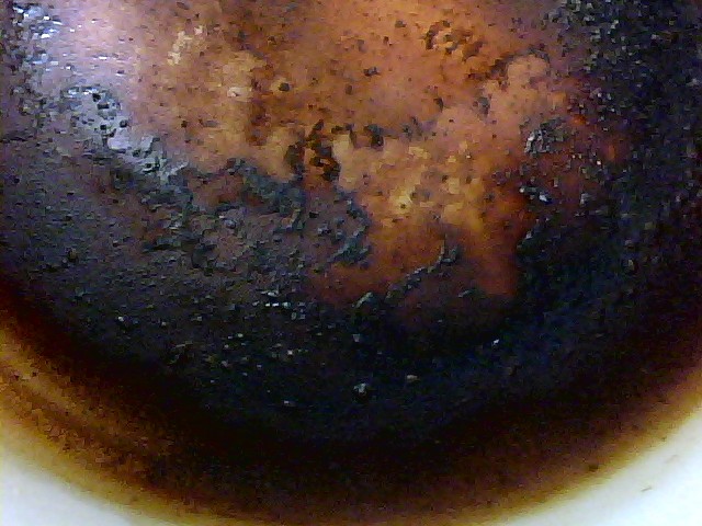

СообщениеДобавлено: Чт апр 04, 2013 15:27:57
Зарегистрирован: Вт авг 14, 2007 14:11:31
Сообщений: 120
Я делал так:
Конденсаторы советские без маркировки К-10-17:
Смыл азоткой припой, серебро, медь и всё что ей смывается:
Раскрошил и просеял через ситечко в несколько этапов (чем мельче тем лучше). Залил азоткой:
Ничего не растворяется. Добавил солянки:
перемешал:
Перемешал.jpg [44.86 KiB]
В царской.jpg [49.2 KiB]
Крошка в азотке.jpg [48.83 KiB]
Конд после азотки.jpg [101.08 KiB]
Конд до азотки.jpg [125.87 KiB]

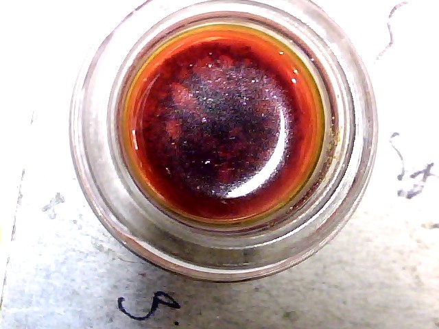

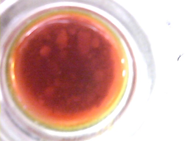

СообщениеДобавлено: Чт апр 04, 2013 15:34:32
Сообщений: 120
так несколько раз:
выпарил царскую, развёл солянкой и выпарил 2 раза:
Результат пробы активатора и химмеди:
Дальше этого эксперименты пока не пошли.
