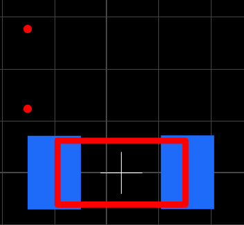

а что за точки вместе с макросами появились в последних версиях? :o
wtf.png [2.46 KiB]
давно не пользовался лайоутом, да еще винду переставлял, той версии что была на компе не нашел, скачал Sprint-Layout60_Upd10.03.2014_6in1, и вот такое вот...еще что то с фотовидом не то, не могу понять что, но не так как было в версии где еще в контекстном меню написано "перенести на противоположный слой, а не на супротивный :facepalm:

Это поля номинала и обозначения элемента. Без текста только точки. Двойной клик мышью вызывает меню, где можно ввести текст или убрать показ этих точек, сняв галки "показывать".
