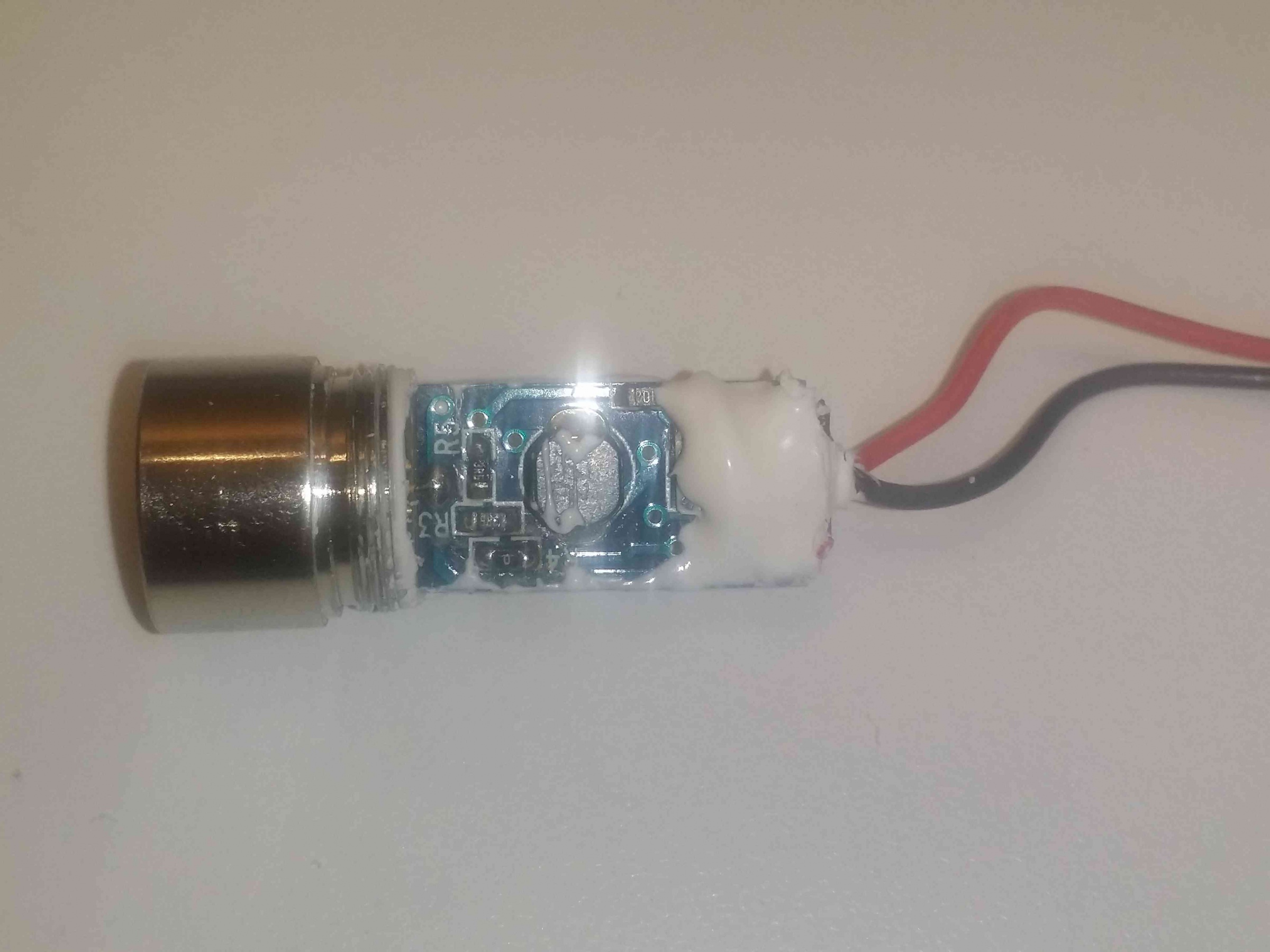

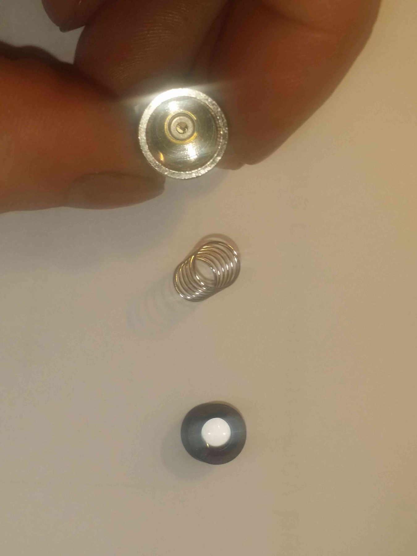

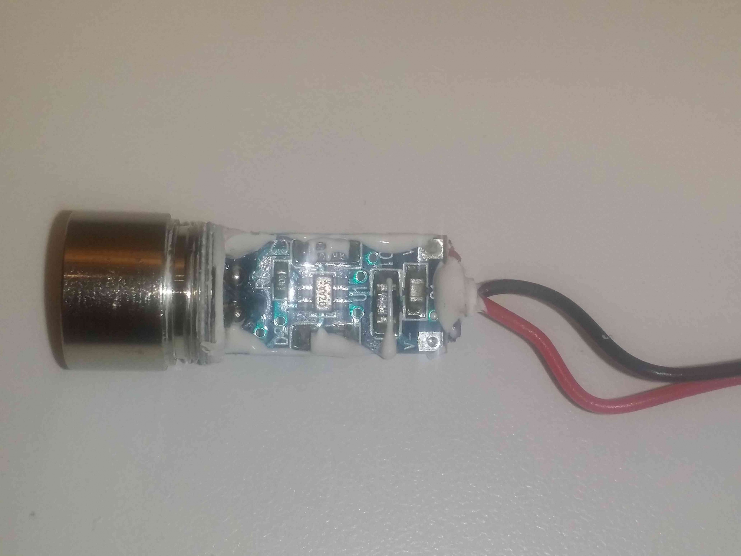

Забрал лазер, сразу раскурочил конечно ))
Фокусируется вполне не плохо, линза подпружинена
Дымок идёт ))

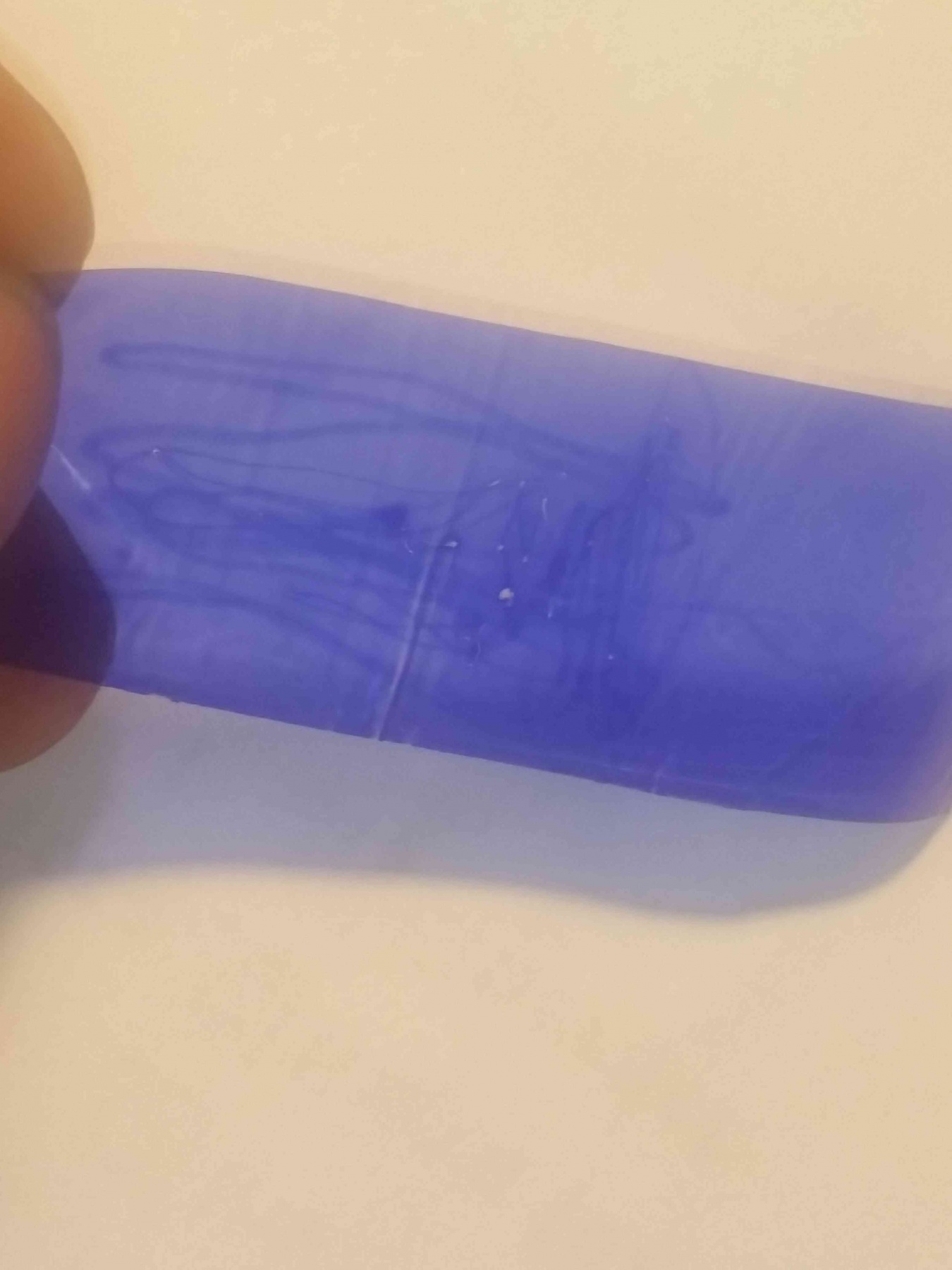

Фоторезист на него тоже реагирует
Так уже попробовать хочется, но никак не получается управляющую плату сделать :(

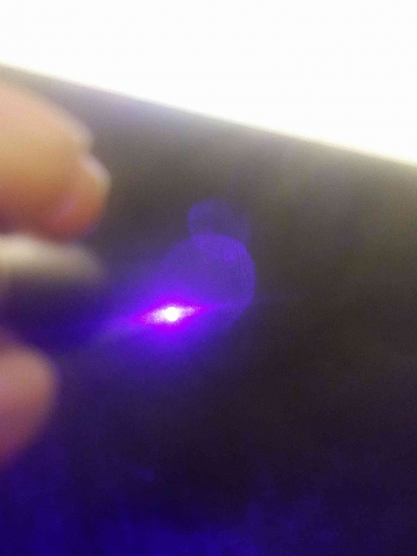

Мне тож сегодня приехали лазеры, линза 25 мм фокусного и проставки под неё. :music:
По лазеру хочется сказать, что ожидал большего от 150 мВт. Да, пятно ярче моей 405 нм указки, но не так, чтоб ого-го. Ориентировочно равный световой поток получается при токе диода 80-100 мА. Пятно выглядит, правда, значительно чище. В общем, пока и всё.
По линзе для камеры, хозяйкам на заметку: прикрученная на вебку без проставок фокусируется на минимальном расстоянии около 15 см. Одна проставка 10 мм снижает это расстояние примерно до 8-9 см. С двумя проставками получается примерно 6 см, с тремя - около пяти. Но с тремя уже сильно падает яркость и разборчивость изображения, хотя если в третью проставку вкрутить объектив до конца - то всё ОК.

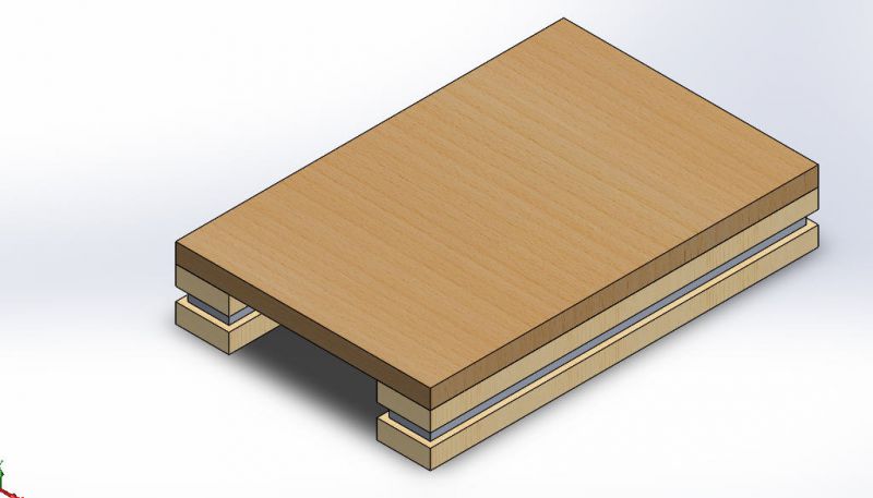

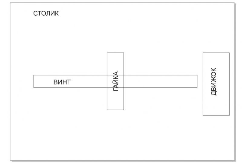

1. Длину "ходового винта" ставил по длине столика? При такой длине тогда получается ход столика в половину его длины.
2. Чем клеил планки к столику? Я так понимаю для ЛДСП обычный клей для дерева не пойдет.
с чего бы?
я когда подобное делал - просто прикрутил саморезами, чего их клеить :dont_know:

arkhnchul писал(а):
с чего бы?
А разве нет?
Пройдем половину пути, со стороны движка стоят ограничители туда ходу нет.

а, понял. Гайку я ставил у края стола, а не посередине - может, с точки зрения нагрузок и прочего и неоптимально, но габариты экономятся, а стол с направляющих все равно никуда не денется.
ЗЫ хотя можно и посередине - тогда все равно ход вполне может быть по всей длине винта, но тогда оба крайних положения получаются с выдвинутым столом. Больше от геометрии направляющих зависит.
Да, просто был кусок отрезан и проточен под муфту. Длина немного меньше чем стол, но с большим запасом по рабочему ходу.
У меня МДФ был, он только с одной стороны ламинирован. Клеил не ламинированной стороной обычным ПВА.
P.S. Сделал вот такую конструкцию для микроскопа. Получилось достаточно жестко. Но вылезла проблемка. Во время печати фокус убегает из-за инерции. Больше не занимался, некогда было.
