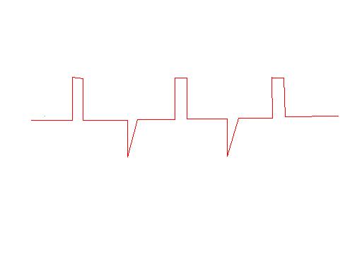

LEVV2006, а осциллографом не пробовали смотреть, что на базах силовых транзисторов, что на выходе ТЛки?
СообщениеДобавлено: Пн июн 03, 2013 03:38:50
Рейтинг сообщений: 48
Зарегистрирован: Сб фев 02, 2008 10:51:52
Сообщений: 599
Откуда: Khabarovsk
Вот приерно осцилограмма на базах силовых транзисторов, у меня транзисторы без радиаторов
совершенно холодные
