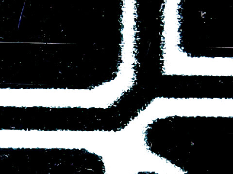

Хотелось бы провести тест принтеров среди форумчан, но скорей всего это дохлая затея.
Столкнулся с такой проблемой, струйный принтер печатает вертикальные линии (перпендикулярные движению головки) вот такой гармошкой/бородой..
В результате чего получается вот так (скрины с одной платы, с разных мест)..
Горизонтальные линии (линии напечатаны по ходу движения головки), получается отлично.
Вертикальные линии, (линии напечатаны перпендикулярно движению головки), ни куда не годится.
У кого есть микроскоп, можете напечатать на своем струйном принтере на пленке вертикальные/горизонтальные линии и показать как выглядят шаблоны при увеличении?
Хотелось бы приобрести нормальный принтер, но в какую сторону глядеть, не понятно. Не перебирать же их методом тыка. :))
Откликнувшимся пирожок. :)

Цифрового микроскопа нету к сожалению ((
Разглядывал шаблоны в обычный 30 - ти кратный, фото там не сделать, окуляр очень мелкий. Но точно такую же картину наблюдаю и Epson L110 и на R220 и на R290 ((((
На работе стоят вот такие принтеры Дурсты так вот при замене-настройки голов, а их 36 в каждом и а каждой по 512 дюз - программно регулируется напряжение на пьезоэлементы каждой дюзы и вот этим напряжением - а соответственно и скоростью полёта капли (она кстати 1,5 пл) и регулируется вот это пыление при перпендикулярной печати. В нашим мелких принтерах видимо такой возможности нету (((

Мда, думал у эпсонов картина по лучше. :(

Попробуй убрать галочку "высокая скорость" - так он печатает при движении головы в обе стороны и получаются неровности. С убранной - только при движении в одну сторону, скорость падает, разрешение растет, полоски ровные выходят.
