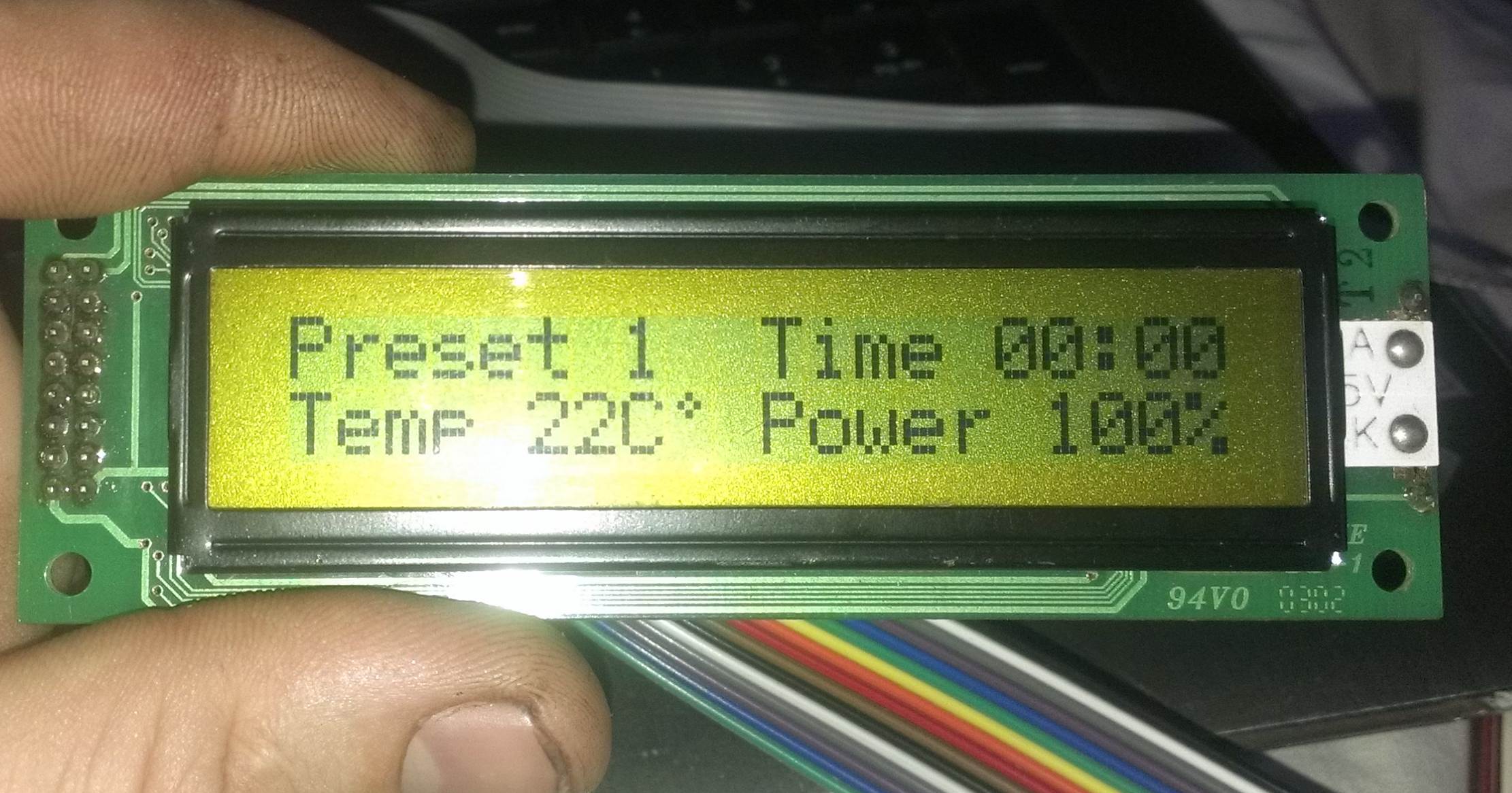

Seriyvolk писал(а):
Я таки её одолел :))) 504 светика на плате 15х20 см.
А как ты собираешься охлаждать все это? С такой плотностью светиков на квадратный сантиметр все это будет нехило нагреваться
http://ufa-darts.ru/ - приходи играть в дартс в Уфе
 Заголовок сообщения: Re: Изготовление аппарата экспонирования на УФ светодиодах
СообщениеДобавлено: Вс янв 26, 2014 18:24:52
Карма: 93
Рейтинг сообщений: 2153
Сообщений: 4950
Это было продумано давно. :) Решение весьма простое: при длительных экспозициях просто уменьшать мощность. Этим будет заведовать таймер. Заодно в него же и термоконтроль встрою.

Нашлись люди, заинтересовавшиеся моим таймером. Дело подходит к концу, поэтому создал тему с проектом. По окончанию проекта повторить или доработать сможет любой желающий. Проект полностью открыт. АСМ. Ссыль на тему -> viewtopic.php?f=57&t=100609
