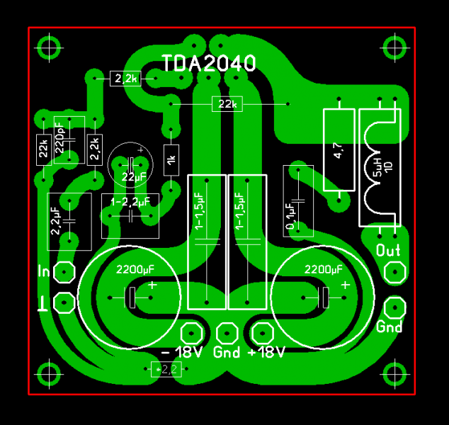

А как на обратной стороне платы сделать печать с буквенноцифровым кодом элементов и их номиналами? В спринте можно это сделать и как перенести на нефольгированную сторону текстолита?
 Заголовок сообщения: Re: ВСЁ про Sprint Layout
СообщениеДобавлено: Пн янв 22, 2018 10:03:08
Карма: 60
Рейтинг сообщений: 67
Зарегистрирован: Ср янв 02, 2013 08:37:35
Сообщений: 3342
Два варианта:
1) Выбрав предварительно слой для шелкографии нижней стороны платы (на скрине К2 – жёлтый цвет) и с помощью текста пишешь всё что необходимо. При этом незабыв установить галку «Зеркально по горизонтали». На скрине пример нижнего текста.
2) Предварительно разгруппировав элемент… его обозначения переносишь так же на слой для шелкографии нижней стороны платы (К2). На скрине пример резистора.
