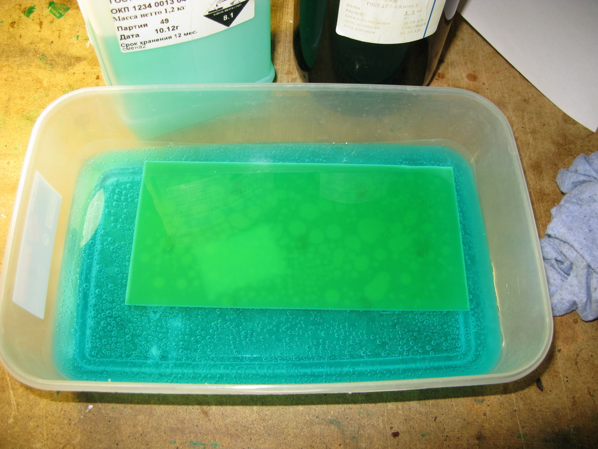

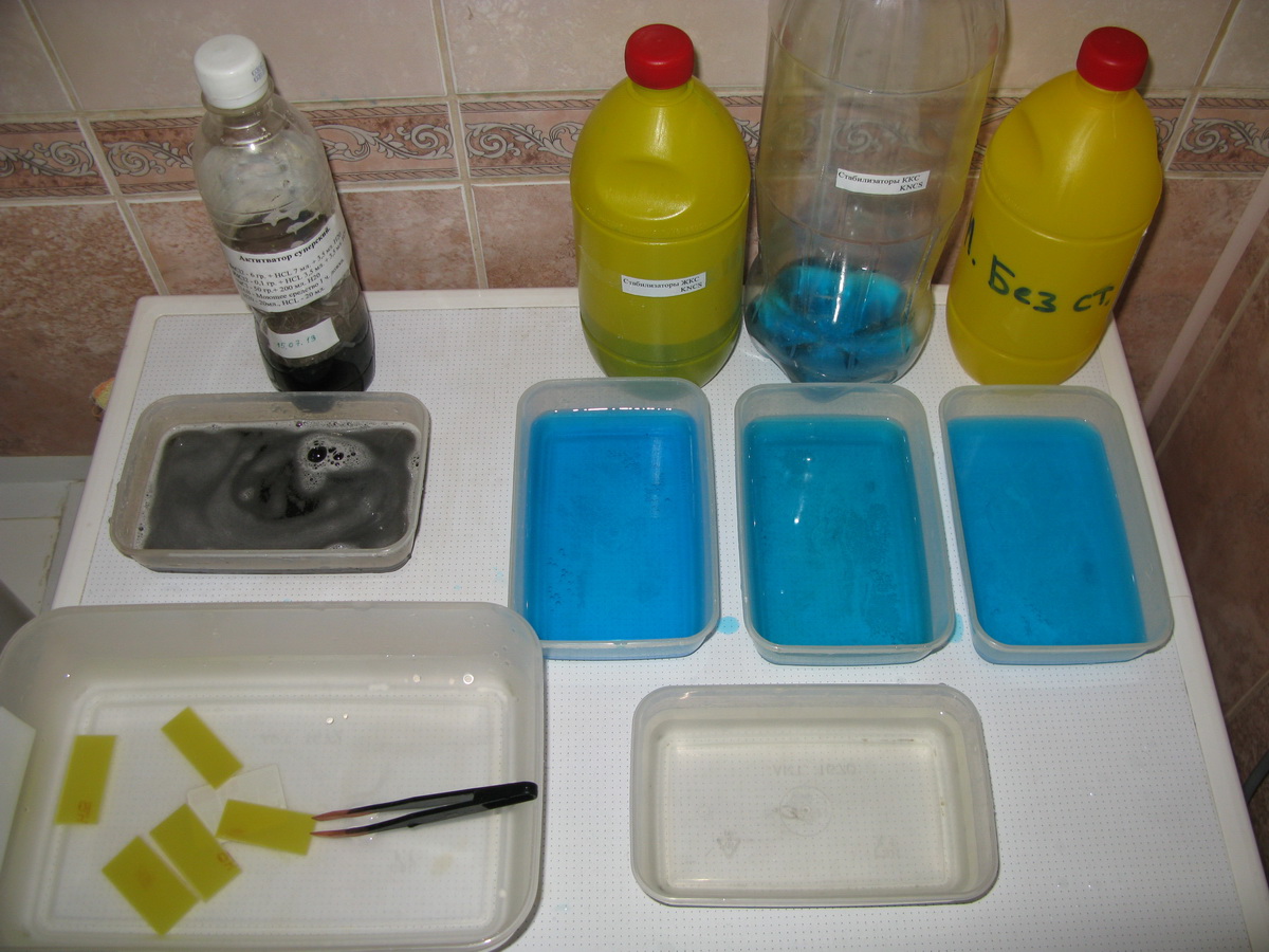

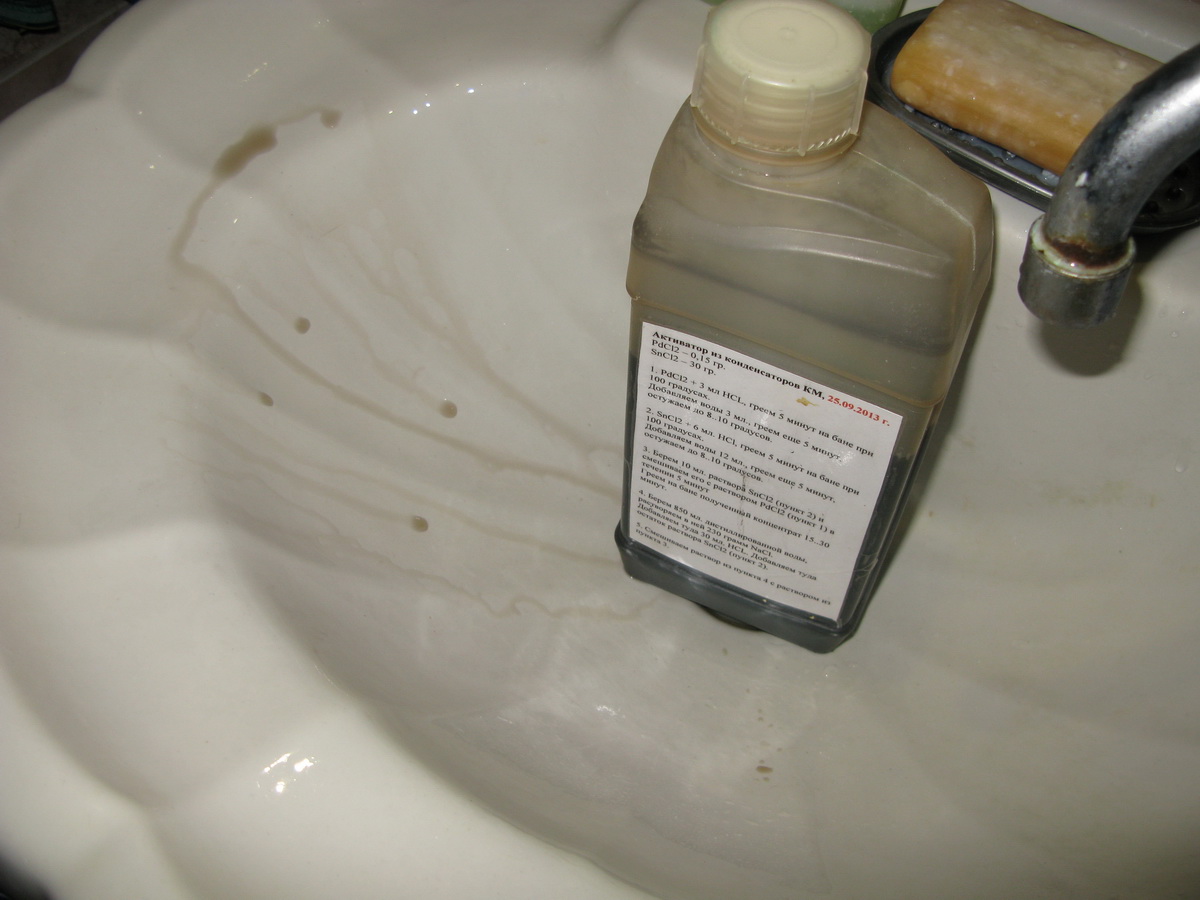

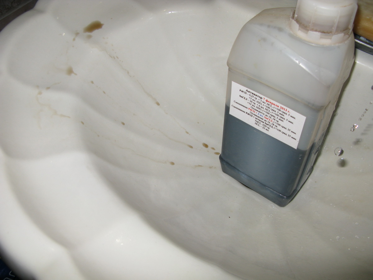

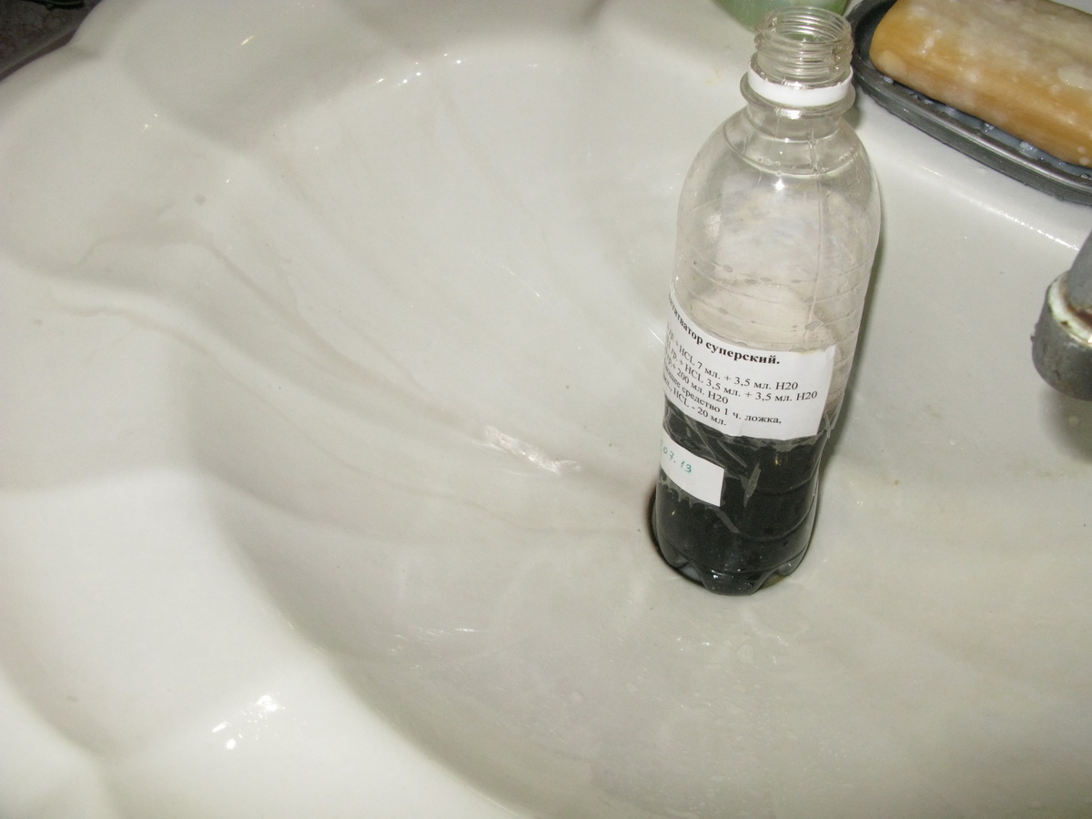

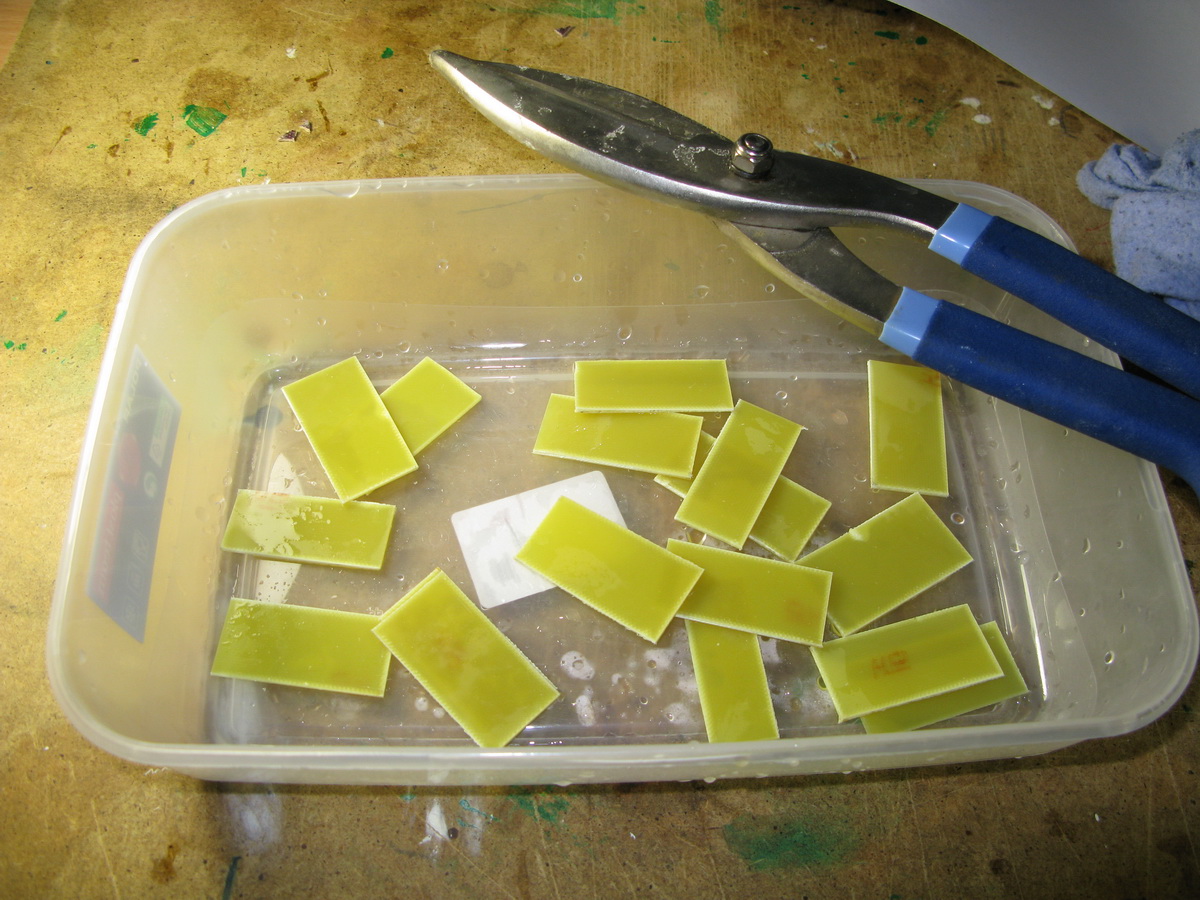

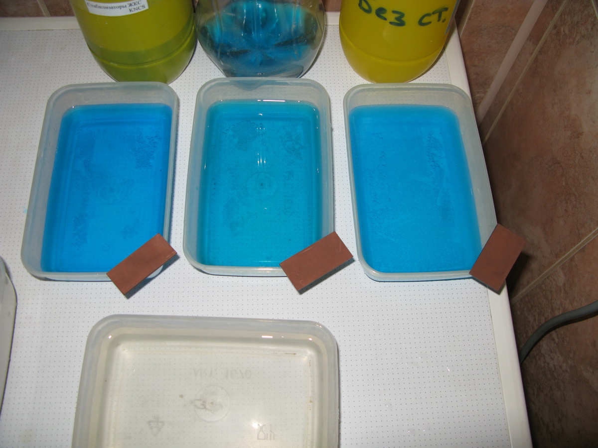

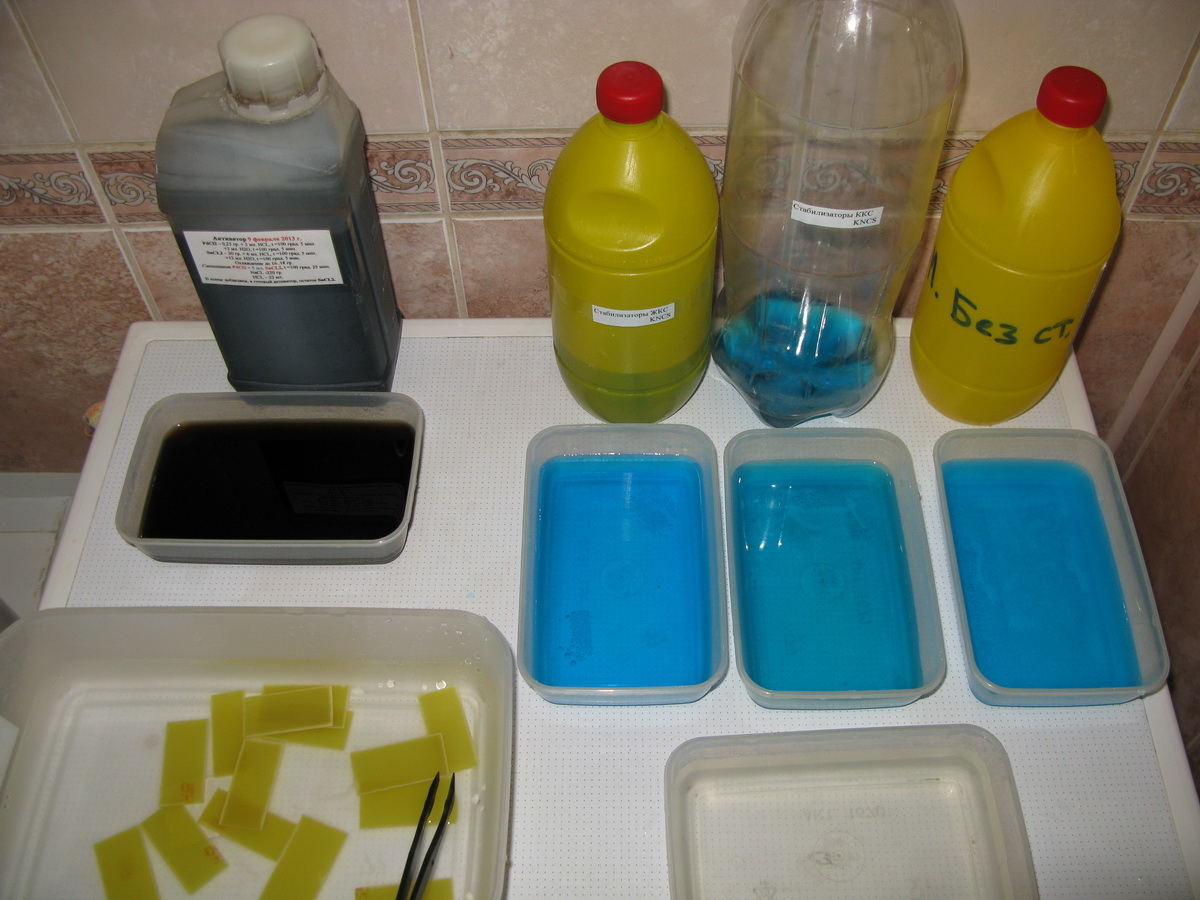

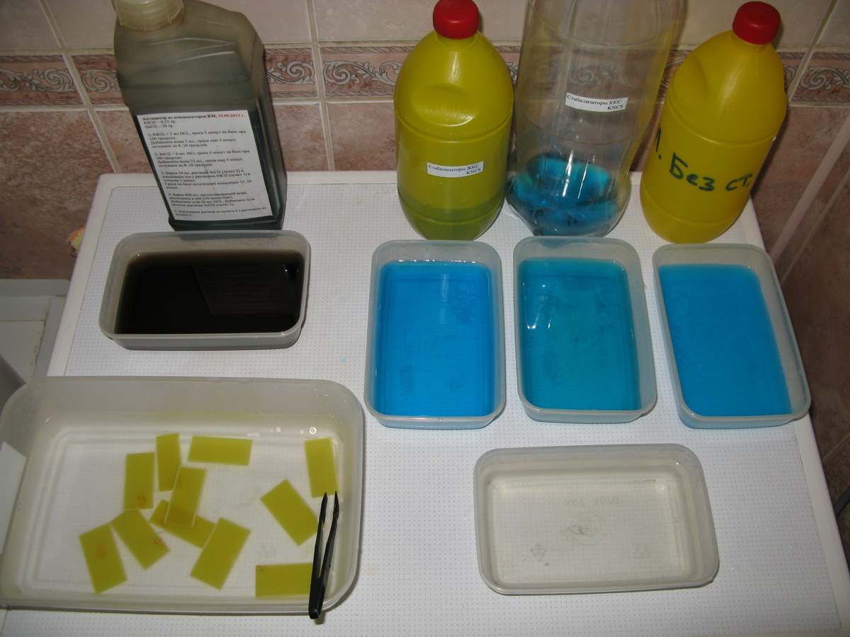

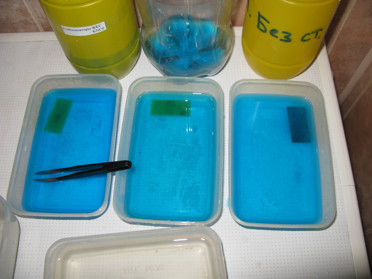

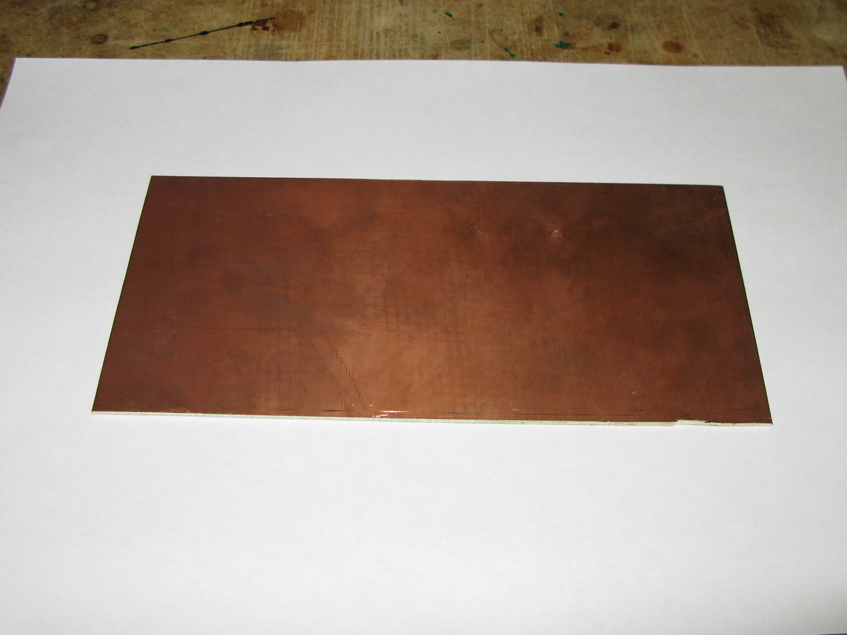

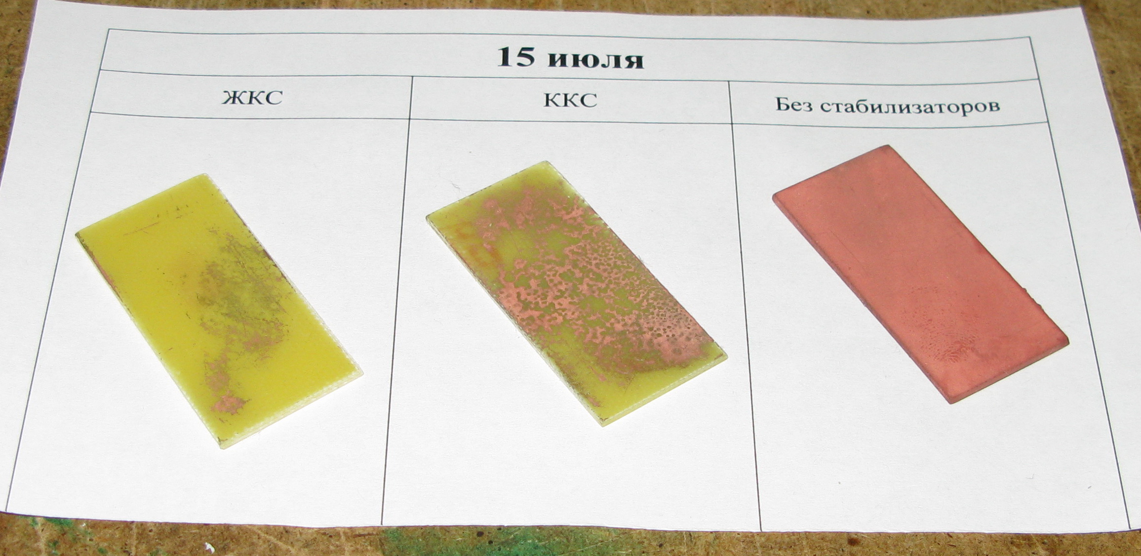

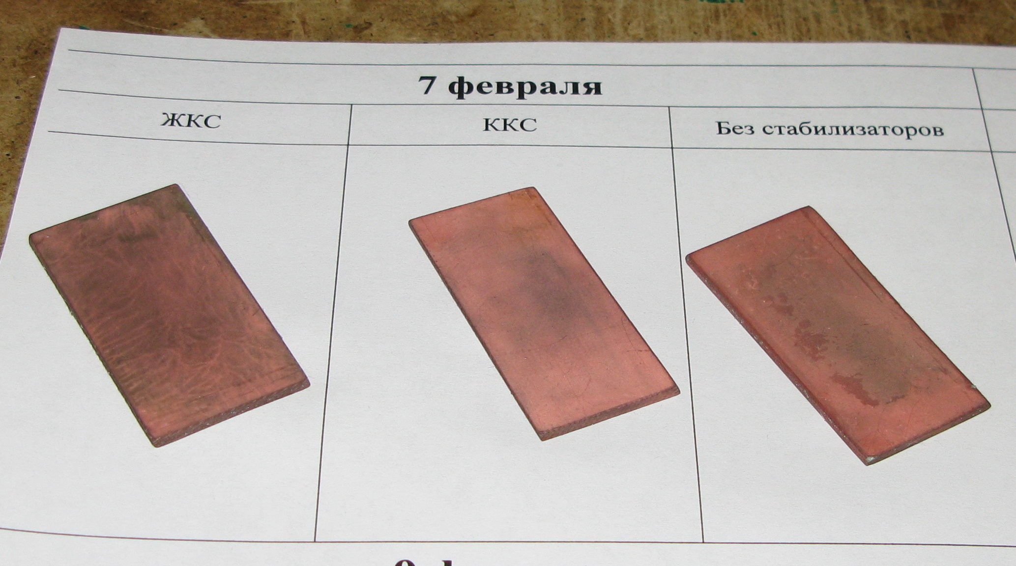

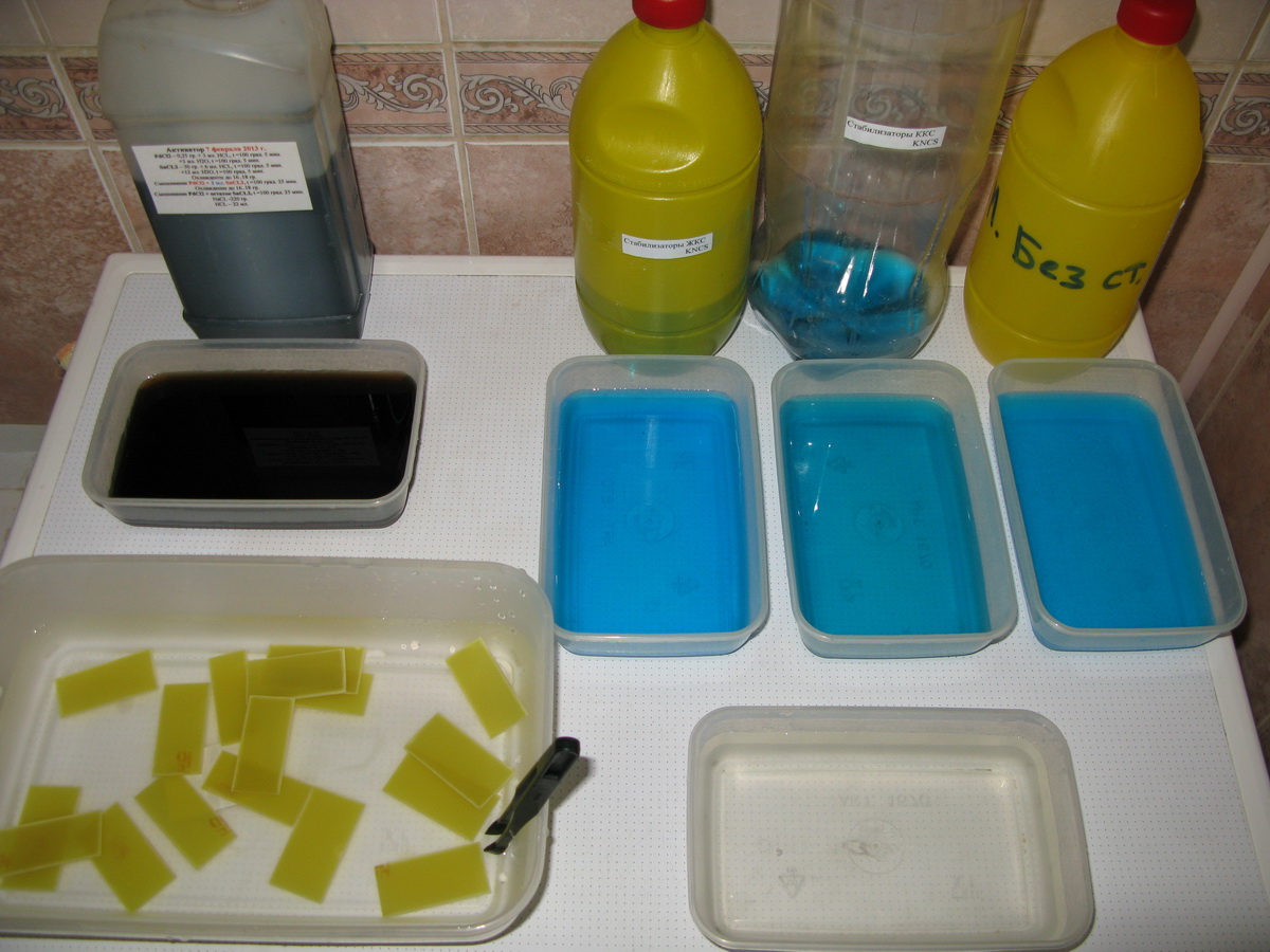

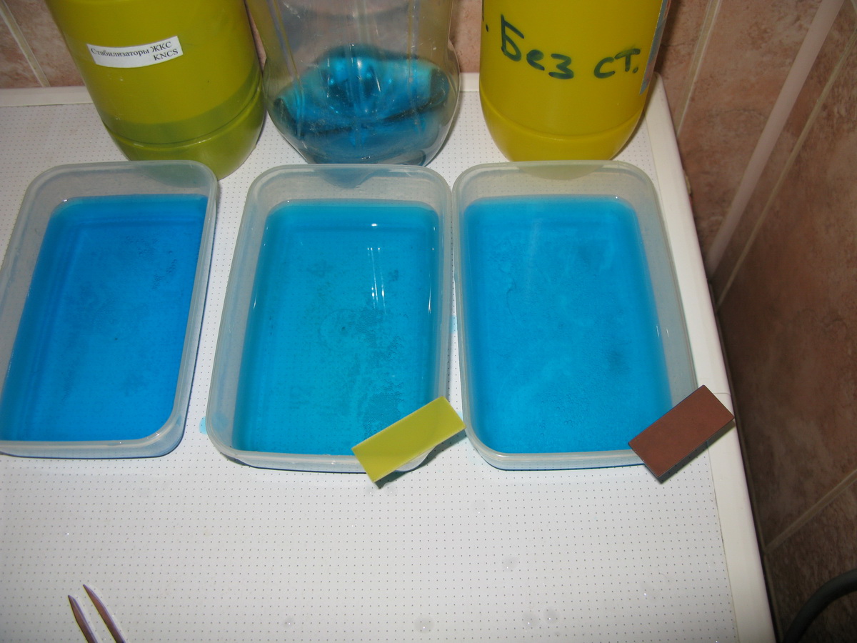

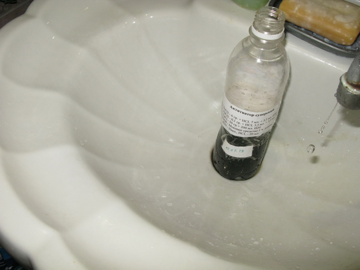

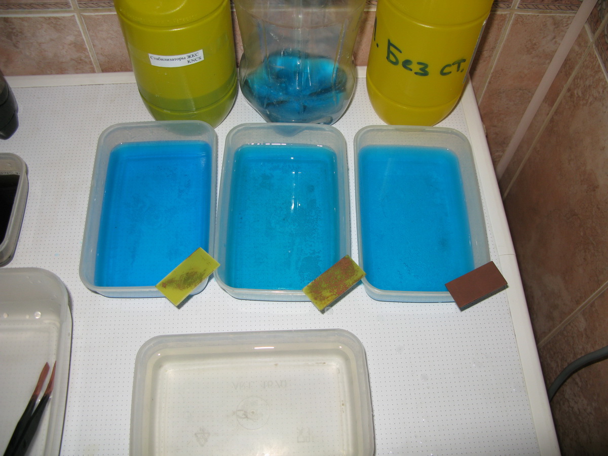

Как обещал протестировал активаторы и старую хим. медь с желтой и красной кровью viewtopic.php?p=1743462#p1743462
Без стабилизаторов старой хим. меди не осталось, пришлось размешать новую и в опытах использовалась свежая.

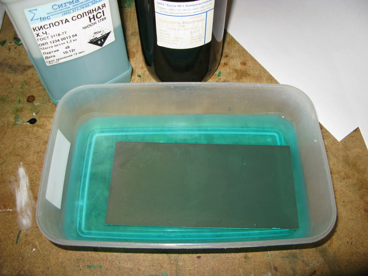

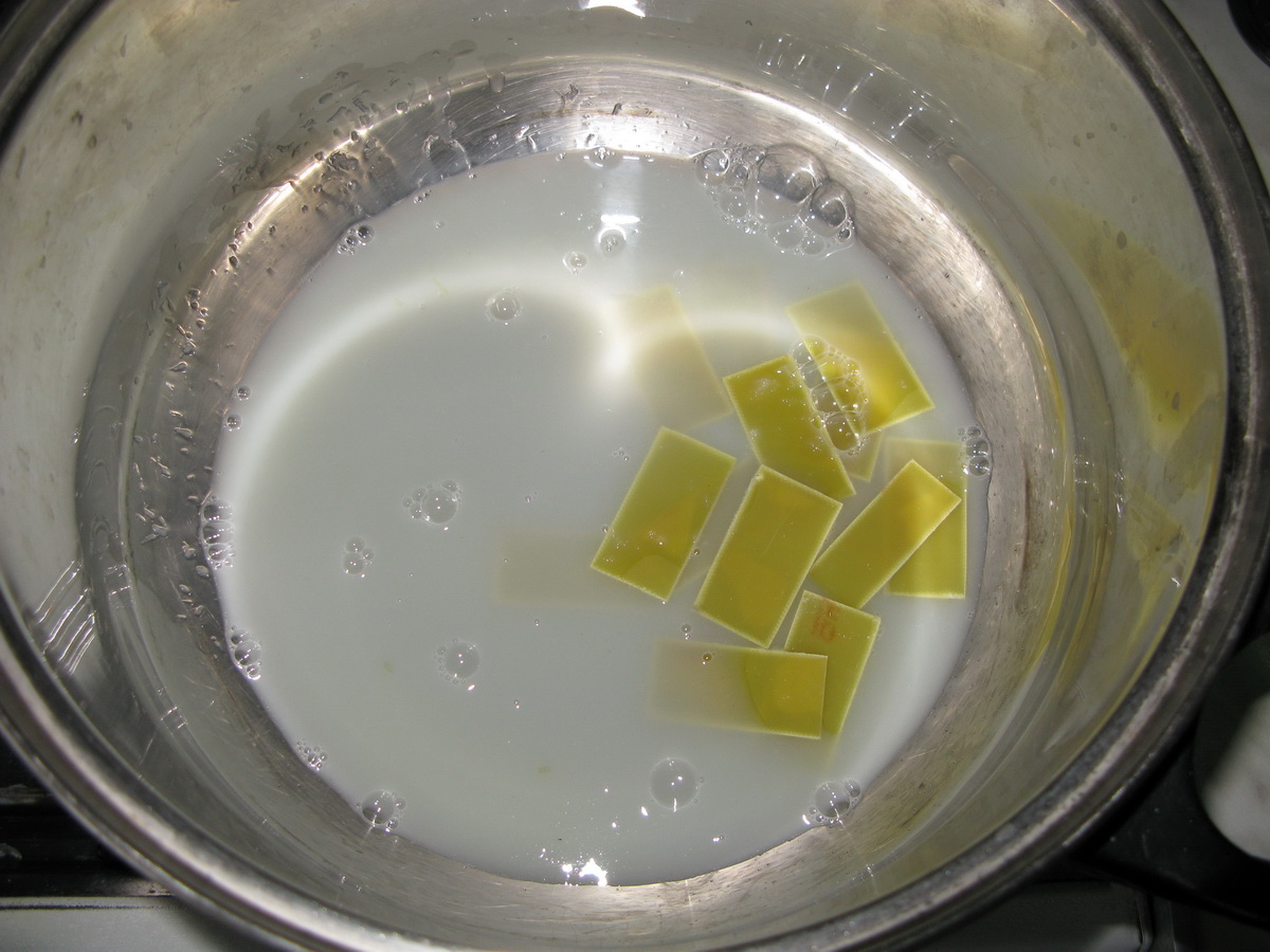

Подготовительный этап, чтобы эксперимент был в равных условиях, был взят кусок текстолита, с него стравлена медь, затем этот кусок нарезан на мелкие, обезжирил их и промыл в воде.

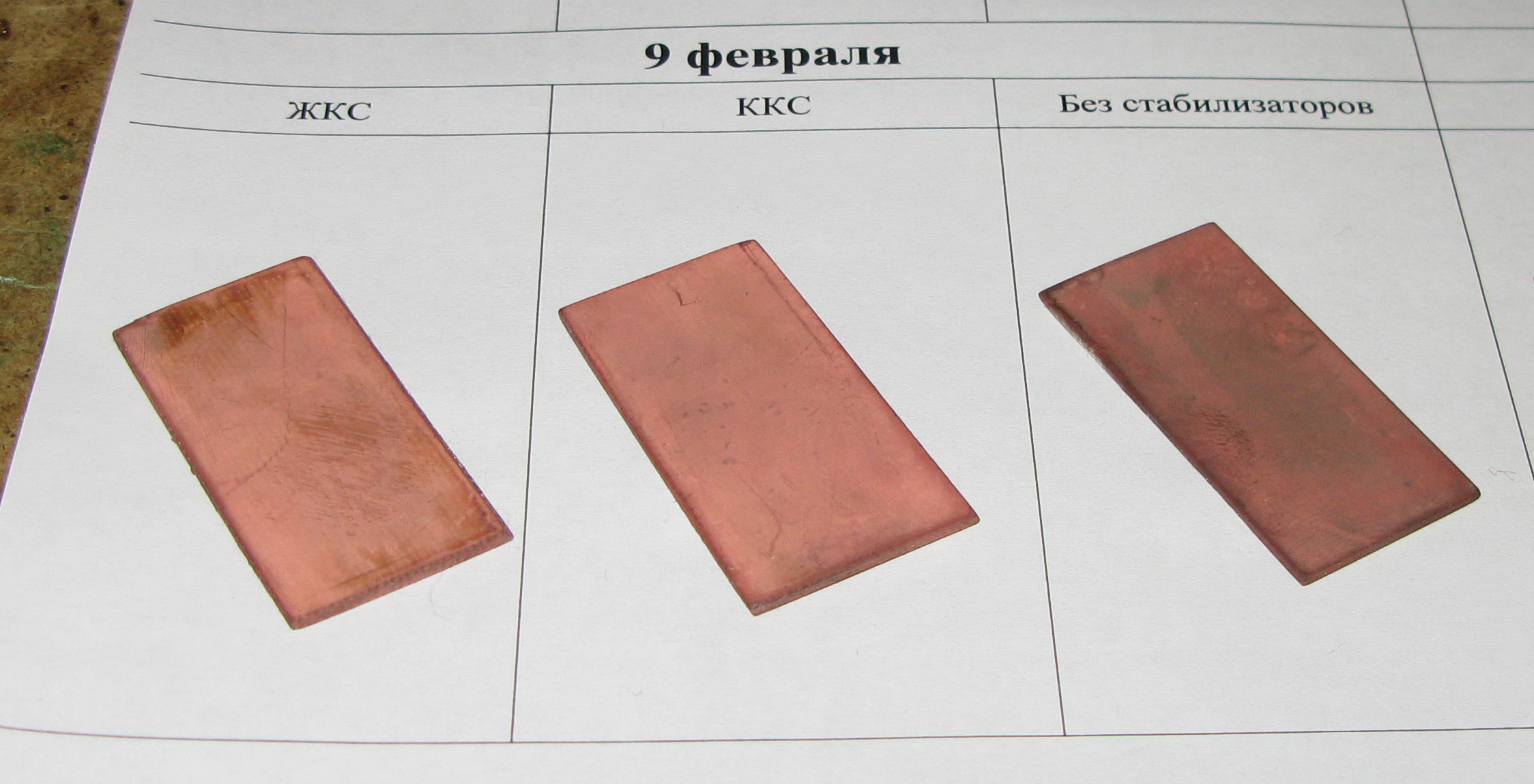

Активатор от 7 февраля viewtopic.php?p=1570642#p1570642
Тест на кафель, хим. медь.
Результат, на торцах есть проплешины.
Активатор от 9 февраля viewtopic.php?p=1573370#p1573370
Активатор от 25 сентября viewtopic.php?p=1797269#p1797269

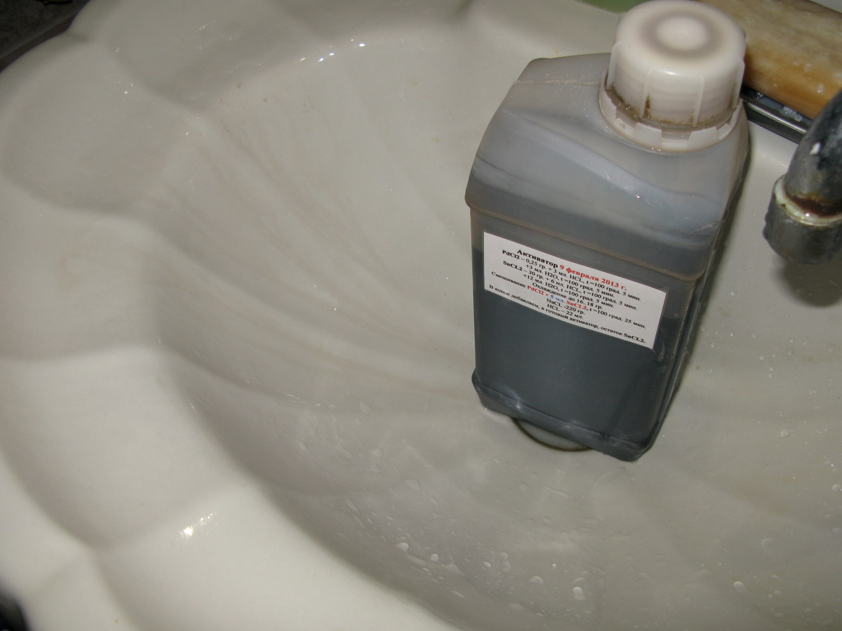

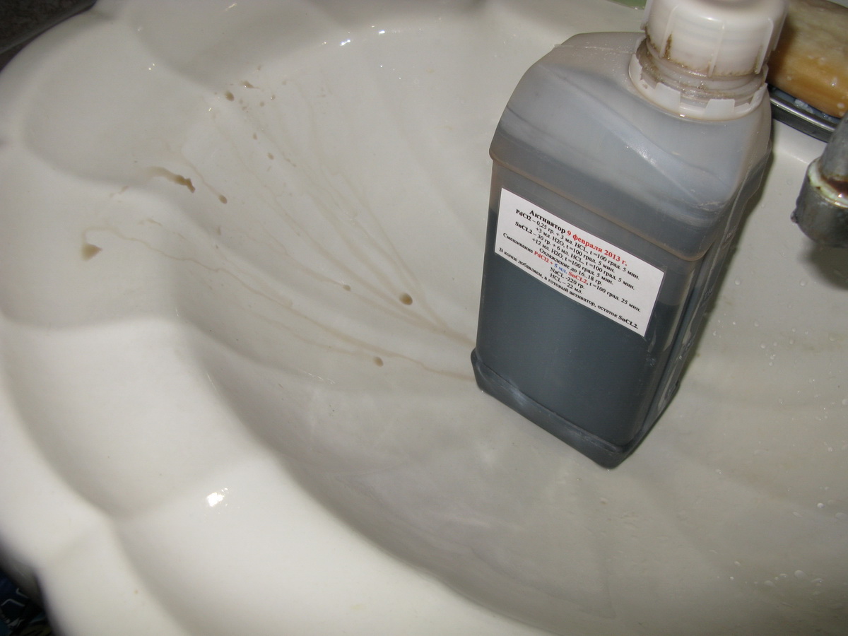

Под ванной нашел еще активатор от 10 февраля с 0,5 гр. хлорида палладия на 1 литр (посмотрел в теме, нету, наверно посчитал не нужным :dont_know:).
Дальше очень интересный момент.

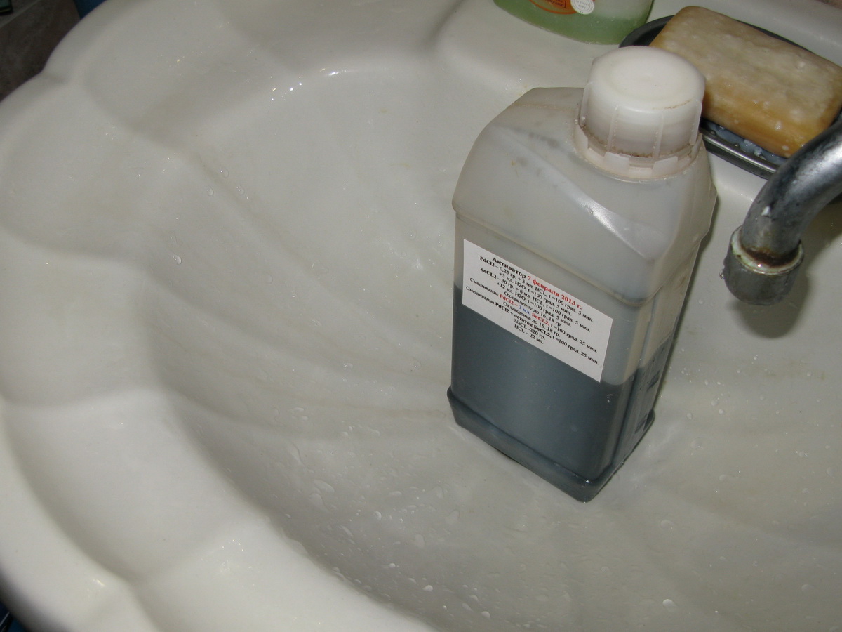

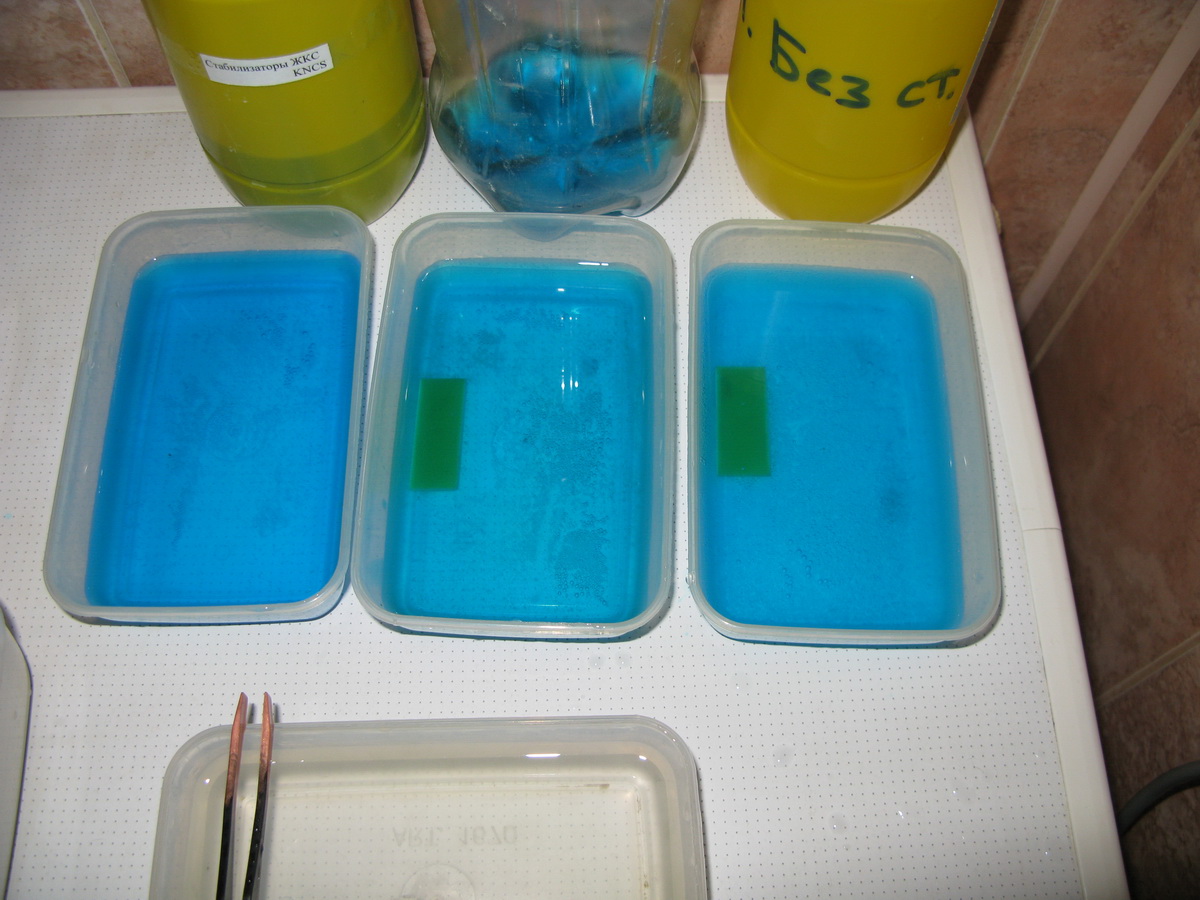

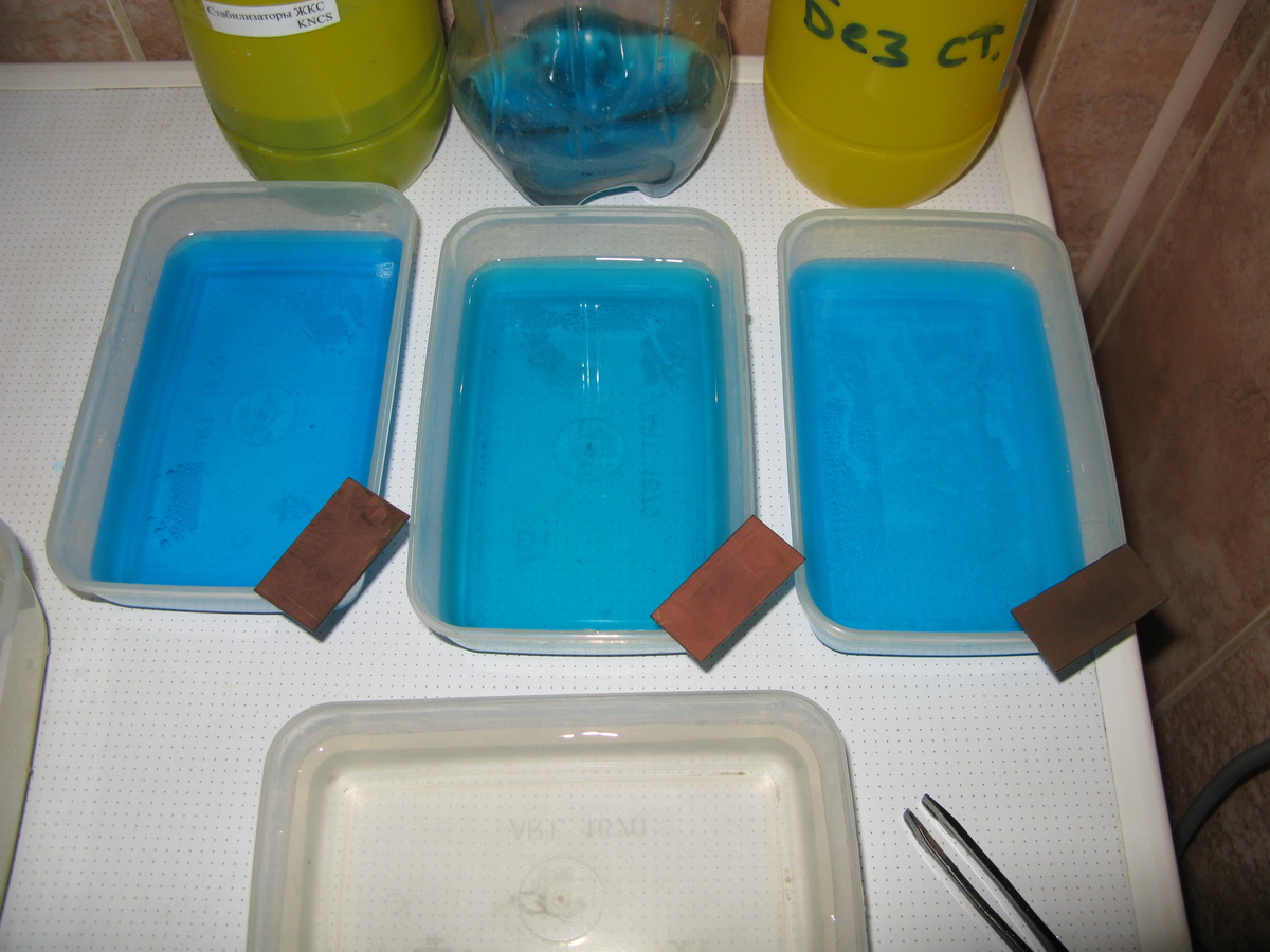

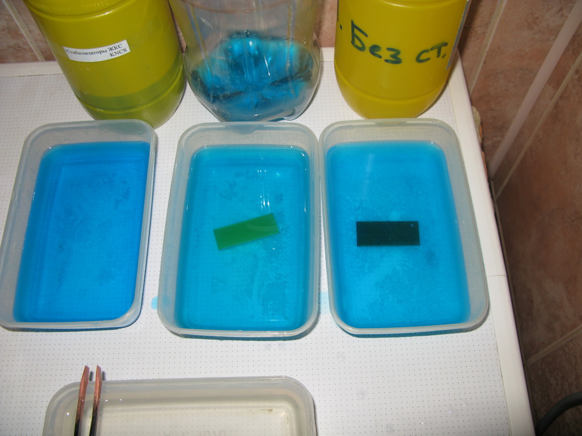

Активатор от 15 июня с моющим средством viewtopic.php?p=1731883#p1731883
Этот активатор отсекнулся полностью, на дне плавает много черни.

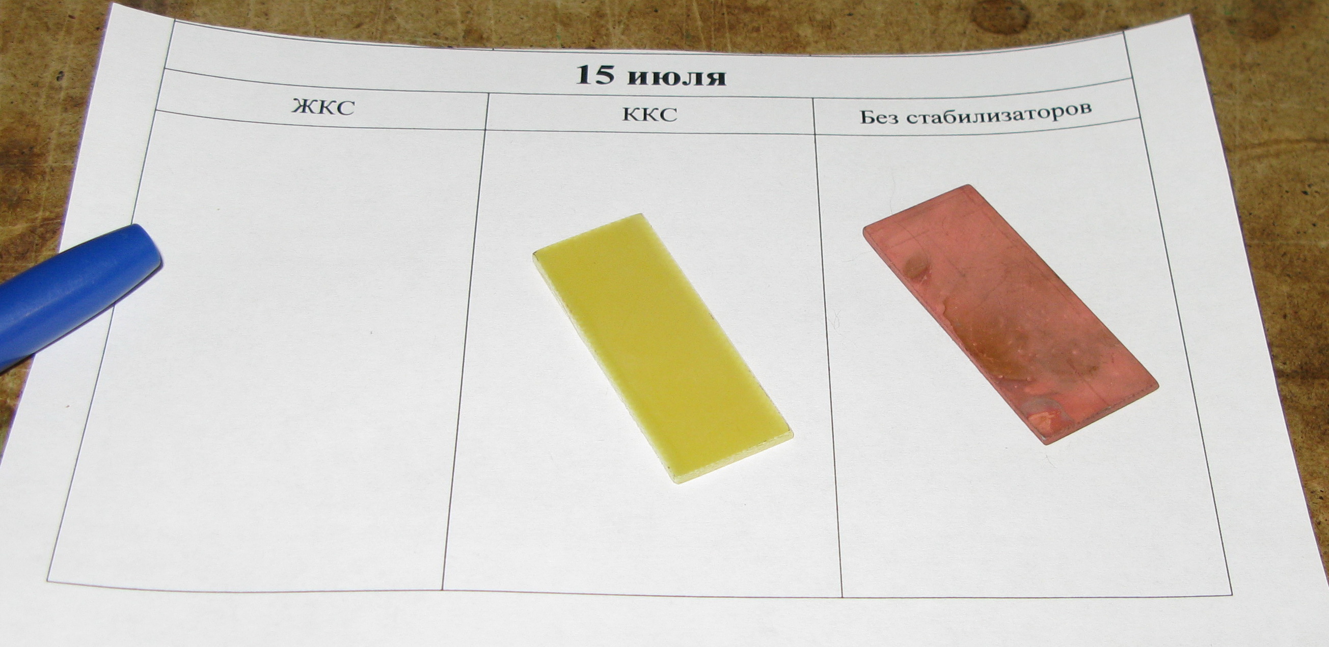

В хим. меди со стабилизаторами результат нулевой. В хим. меди без стабилизаторов результат 100%, без проплешин на торцах.
Осталось 2 кусочка текстолита, решил еще раз повторить. Окунул в активатор на 10 секунд (все предыдущие опыты были по 2 минуты).
Результат, в хим. меди со стабилизаторами 0%, в хим. меди без стабилизаторов 100%, торцы полностью металлизированные.
Общий вид:
Выводы делайте сами, у меня голова от всего этого уже не варит. :))

Ruzik
Возможно торцы не смачивались активатором из за сложного рельефа излома. У меня когда ножницами контур обрезан, на торцах почти всегда небольшие проплешины. На общий результат это ни как не влияет. Когда контур платы сделан станком - металлизируется всегда ровно. С моющим средством наерно лучше смачивает. ИМХО :)
СообщениеДобавлено: Чт окт 31, 2013 23:35:59
Карма: 55
Рейтинг сообщений: 1637
Сообщений: 5725
mial
Да смачивает лучше, но тут другое, на что я хотел обратить внимание. Хим. медь без стабилизаторов замеднила на 100%, а со стабилизаторами вообще не меднит, как будто платки и не активировали вовсе.
Хотя вот, тут свежая хим. медь со стабилизаторами, активатор тот же, такая же картина. viewtopic.php?p=1743462#p1743462
Ruzik писал(а):
1 Тест..
Активатор... viewtopic.php?p=1731883#p1731883
Мда, похоже ПАВ в этом активаторе лишний, да и по внешнему виду он мутный какой то, хотя в хим. меди без стабилизаторов получилось на 100%. :dont_know:
Не понятно в общем.

ну с текстолитом это понятно, я к этому не особо стремлюсь. мне вот интересно можно ли металлизировать поверх плёнки(защитный слой фоторезиста)...
у кого есть активатор, попробуйте(междуделом) на голый текстолит(естественно прошедший все стадии подготовки к активированию) с пульверизатора шш-шикнуть актиавтором(пусть даже палладиевым), как потом замеднится поверхность... (нужно максимизировать время высыхания активатора)
