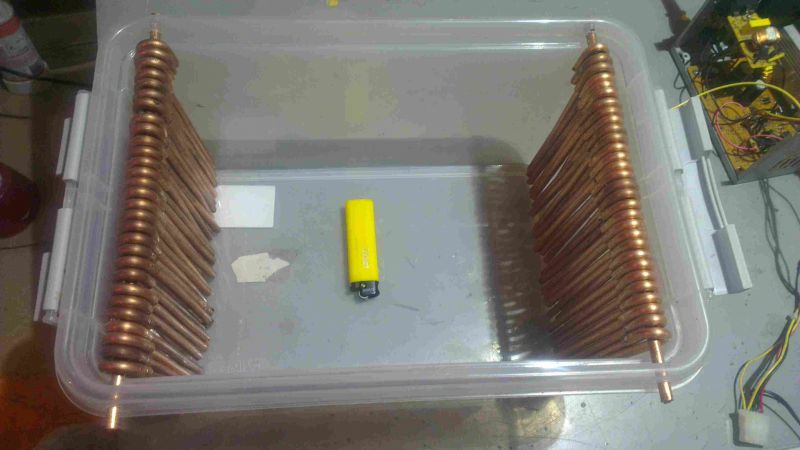

Делал ванну размером побольше, пока из того, что есть.
Качалка из деталей CD-ROMa и принтера, думал силы не хватит, ан нет, книгу тяжёлую таскает :)
Если кому интересно, видео
Моторы у меня только биполярные есть, может у кого есть программа для AVR + L293 + биполярник :oops: программировать только начинаю, пока знаний не хватает, а ардуину хочется убрать.

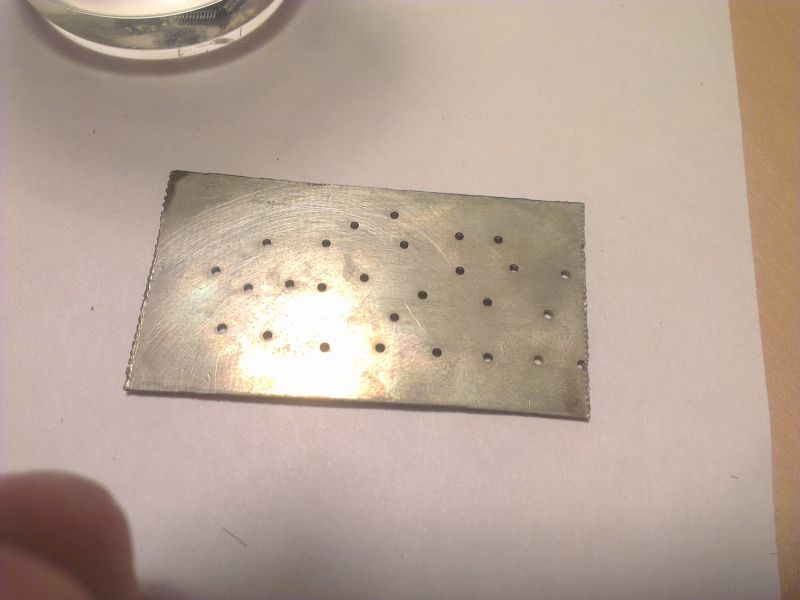

Решил немного освежить тему.
Раствор сенсибилизации (для тех, кто хочет активировать серебром).. viewtopic.php?p=1971461#p1971461
Прошло почти 5 месяцев, раствор как новенький. Четырехвалентного олова в осадке нет, раствор прозрачный, на дне соль NaCL..
Нашел все свои активаторы, живы и здоровы (кроме одного). По датам можно найти рецепты в теме. Самый древний от 7 февраля 2013 года (ему уже 1,5 года - работает). Из всех активаторов на мой взгляд самый лучший это по IBM рецепту.. viewtopic.php?p=1844154#p1844154 (3 рецепт под спойлером).
А вот сломанный, стал прозрачный желтоватый. Что с ним произошло не понятно (на предыдущем фото, справа внизу такой же активатор от 17 ноября 2013 года -не отсекнулся, а этот от 11 ноября сломался.
Ну и хим. олово разного посола, все работает.
Пора заняться платами. :)
А на химолове почему нету дат? Работают все?

На счет дат на хим.олове. Как то не додумался подписывать их. :dont_know:
Это хлорид олова + серка viewtopic.php?p=1628668#p1628668 27 марта 2013 года. (1)
Это хлорид олова + солянка viewtopic.php?p=1629249#p1629249 28 марта 2013 года. (2)
Это сульфат олова + серка.. viewtopic.php?p=1863585#p1863585 16 декабря 2013 года. (3)
Подписал на фото..
Все работают.
