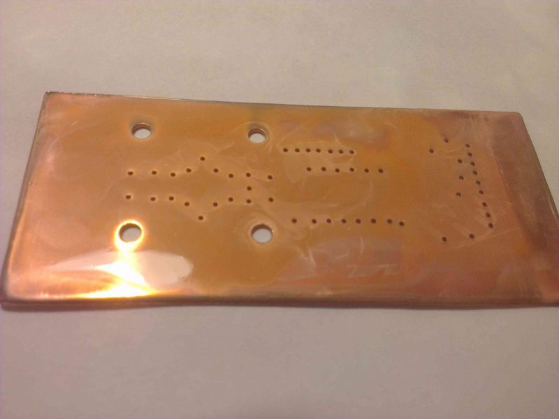

Ребята, сегодня первый раз пробовал в большой ванне (на 8 литров) гальванику делать и вот такие тянучки получились :(
Подскажите в чём дело, кто сталкивался? Большой ток или скорость качалки маленькая? А ещё я хим медь делал вчера, а гальванику сегодня, но как в ветке написано, вроде это не страшно, обезжиривание и декапирование перед гальваникой сделано.

Во первых добавка все же не для печатных плат. С Cu 400 даже без качания тянучек почти нет. Заметны только в отраженном свете. Во вторых надо плату было горизонтально размещать, тянучки не усиливались бы за счет ряда отверстий. Ток какой был на дм2, скорость качания как на видео?

leonisio писал(а):
Ток был 1А
Маловат ток. ИМХО. А какая площадь заготовки?
Да и в общем-то, важен не ток, а плотность тока. А рекомендованная плотность тока для разных блескообразователей разная.
Заготовка примерно 0,8 дм2, по инструкции к блескообразователю - Катодная: 3 A/дм2 (1.0 - 6.0 A/дм2), сейчас поставил ток 1,5А и увеличил скорость качения до 30 ходов в минуту (как написано в инструкции), получил матовую заготовку с небольшими разводами, блеск остался только на краях :dont_know: зато тянучки полностью исчезли.

leonisio
А что за блеск?
Берешь среднее, то есть 3 A/дм2 ?
Если площадь 0.8, то с двух сторон 1.6, соответственно 1.6*3 = 4.6 ампера нужно ставить на источнике. При таком токе (верней плотности тока), нужно очень хорошо перемешивать раствор или интенсивно качать.
Попробуй поставь 1 ампер (как было), качалку можно еще прибавить. Если будет ОК, то рассчитай по площади платы плотность тока. С этой плотностью т работай в дальнейшем с этим электролитом.
У меня Cu400, плотность тока 1..1,2 - самое оптимальное получается. Если делать больше плотность, то начинают вылазить всякие косяки. Чтобы этого не происходило нужно очень сильно изменять устройство ванны (принудительная циркуляция электролита, аэрация, изменение конструкции катодной штанги).

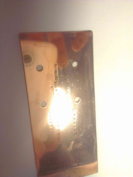

Так и не могу победить матовость платы после гальваники :( пробовал ток от 0,5A до 3A с шагом в 0,5А, после 2,5А - начинают подгорать края (чего и следовало ожидать). Странно то, что первая платка после сборки ванны на 8 литров, была блестящая
но с тянучками, а сейчас при любом токе и с качалкой и без, матовая. Попробовал добавить пару мл блеска, так теперь и на 1А края горят :( , как теперь быть? Чистить электролит углём и по новой мешать блеск?

leonisio
Похоже да, уголь нужен. Только фильтровать хорошо нужно. Думаю плохо профильтровал первый раз и уголь убил блеск, который уже мешает и дальнейшее добавление блеска ни к чему не приводит.
3. Затем, раствор фильтруется в рабочую ванну и доводится почти до расчетного объема обессоленной водой. Фильтрация проводится осторожно, т.к. частицы активированного угля попав в электролит, вызывают матовость покрытий. При использовании для этой цели штатного фильтра ванны используемого для непрерывной фильтрации электролита он должен быть тщательно отмыт от угля.
Только уголь по дольше подержи. Тут еще перекись водорода по моему туда надо. Где тут в теме говорили об этом.

leonisio Попробуй просто проработать электролит на небольшом токе порядка 1А дм2, катод в этом случае максимального размера, какой позволяет ванна. Проработку делать в течении нескольких часов. Я оставлял на ночь.

leonisio
Я делал так, смешал с углем, потряхивал канистру каждый час минут по 5. Длилось это дело примерно часов 12. Затем оставил канистру в покое. На следующий день аккуратно (не поднимая муть) перелил электролит в другую емкость и
профильтровал ее через ватный тампон (быстро получилось). Жижу которая осталась на дне тоже фильтровал, сначала через марлю, потом через тампон. Долго, но я не торопился.
