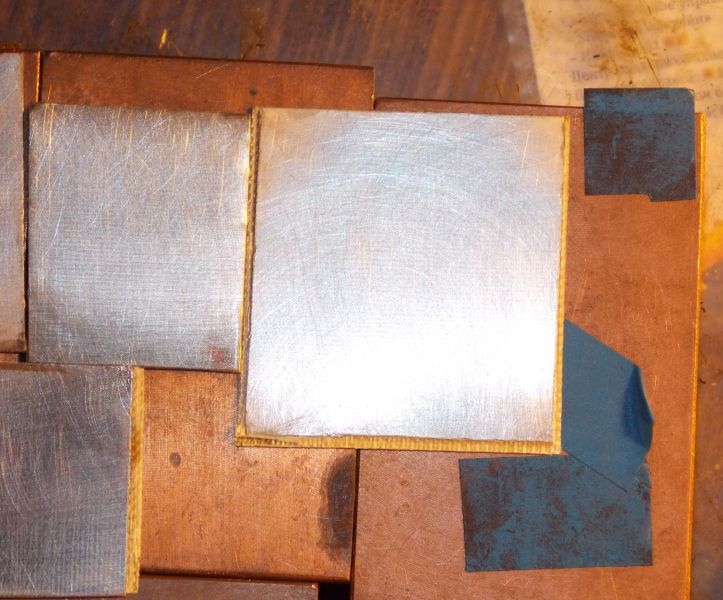

Попробовал хим. лудилку на на солянке,без синьки без блеска, просто небыло
DSCN02325.JPG [154.11 KiB]
А что такое синька и блеск?

То, что выделенно синим цветом, делал на 0,5л
Безымянный.JPG [31.86 KiB]

Ясно. Просто, надо ссылку на рецепт давать. Поскольку рецептов и экспериментов в данной теме очень много.
Гипофосфит натрия тоже добавлялся? Было бы интересно сравнение результата с ним и без него.

С натрием, как в рецепте
