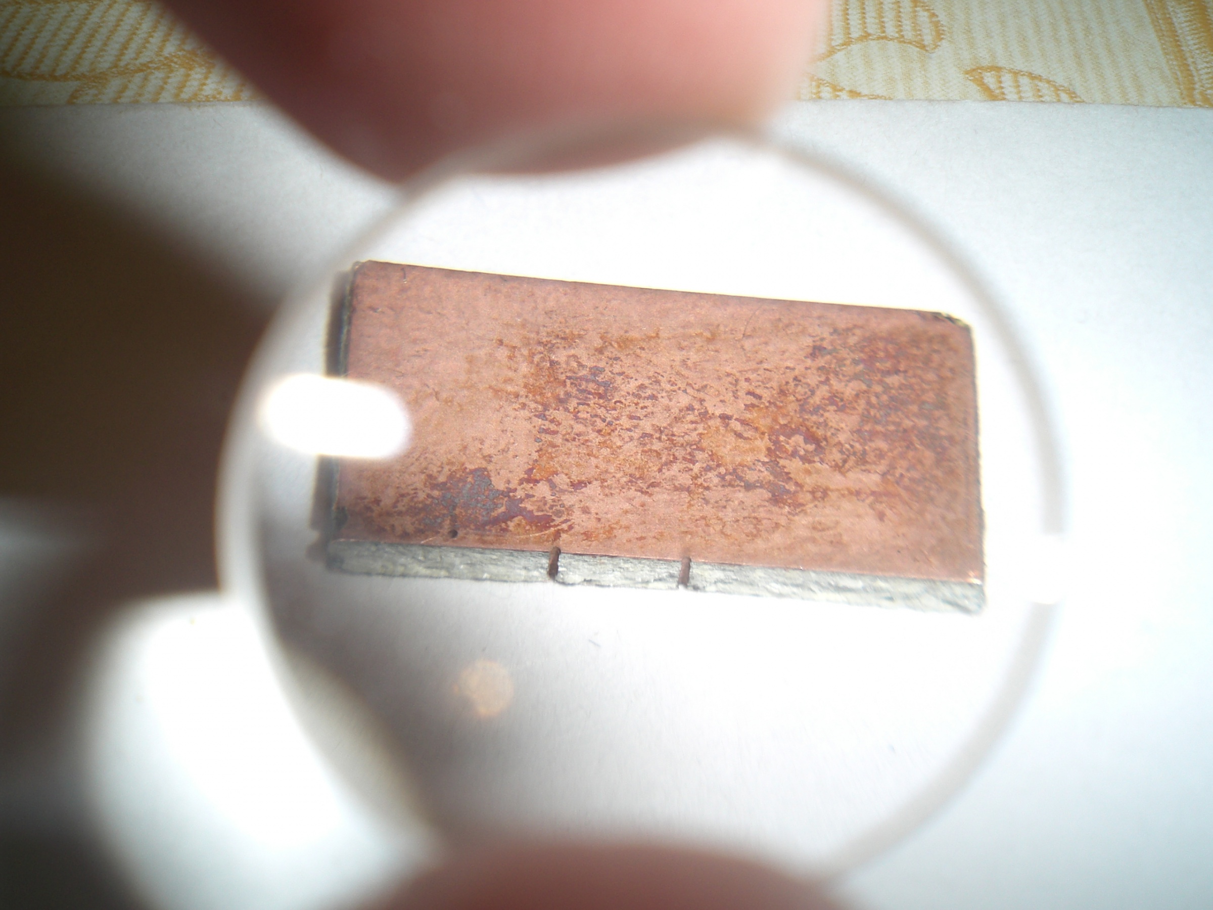

Вторая попытка химмеди. На этот раз более сложный глицератный состав:
Сеpнокислая медь(медный кyпоpос)...2г
Едкий натp.......4г
Hашатыpный спиpт 25%-ный...........1мл
Глицеpин.........3,5мл
Фоpмалин 10%.....8-15мл
Вода.............100 мл
http://kazus.ru/articles/79.html
Серебрянный активатор делал из цепочки, раствор теперь получился прозрачный, без осадка и прочей мути. Активатор без щелочи, просто азотнокислое серебро+аммиак.
В химмеди хорошо заметно выделение водорода на заготовке, много мелких пузырьков. Ну чуть хуже чем на видео выше. Формалин мой оказался не вонючим из-за того, что в медицине применяют сильно разбавленный.

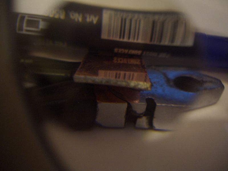

Пробник 1:
Одна сторона, необезжиренная и рельефная от расслоения текстолита. Виден осадок только там где текстолит купался в сенсибилизаторе и активаторе. Высушенная медь светлая, даже местами блестящая.
Другая сторона - перед активацией была содрана фольга. Осадок кирпичного цвета и почему-то по всей поверхности(почему?). Но всё равно лудится и паяется. Хотя наращенная на диэлектрик фольга тонковатая и местами вздувается если перегреть.
Пробник 2:
Сторона свободная от фольги была тщательно зашкурена, кусок на треть был помещён в сенсибилизатор, а затем целиком упал в активатор. Почему-то вся поверхность, находящаяся в ванне покрыдась медью. Получается что и сенсибилизатор не нужен или у меня опять что-то не так?
Это результаты меднения где-то через час-полтора от погружения в ванночку. По скорости осаждения то что на видео у Ruzik через пару минут, у меня где-то через полчаса покрытие стало такое. К концу процесса медь уже начала падать на стенки стакана с образованием медного зеркала, раствор стал более светлым.
Эта химмедь какая-то нестабильная, может у кого есть идеи по стабилизации раствора несложными методами и простыми веществами?
Есть задумка отказаться от последующей гальваники нарастив достаточный слой в пару-тройку мкм. Т.к. медь весьма рыхлая, то такая простая металлизация главным образом для переходов под многоногими корпусами. А для переходов под throuh-hole детали естественно от гальваники никуда.

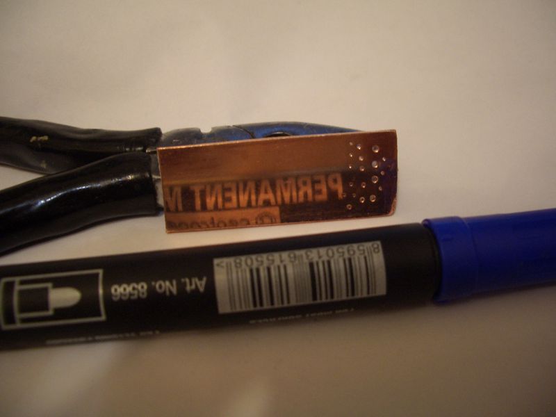

Хочу поделиться первыми результатами металлизации отверстий. Для активации использовался аммиачный комплекс серебра. При активации было контактное выделение серебра на меди и оно вроде не помешало. При химмеднении поверхность стала розовая матовая.
Химмеднёные отверстия 0,3мм просверленые карбидным сверлом(маленькие) и отверстия 1мм просверленные обычным сверлом(большие). На срезе также видны меднёные отверстия.
На срезе видны отверстия 0,3мм. Фото сделанно через много часов после меднения, поэтому видны окислы.
Срез одного из отверстий 0,3мм под микроскопом
