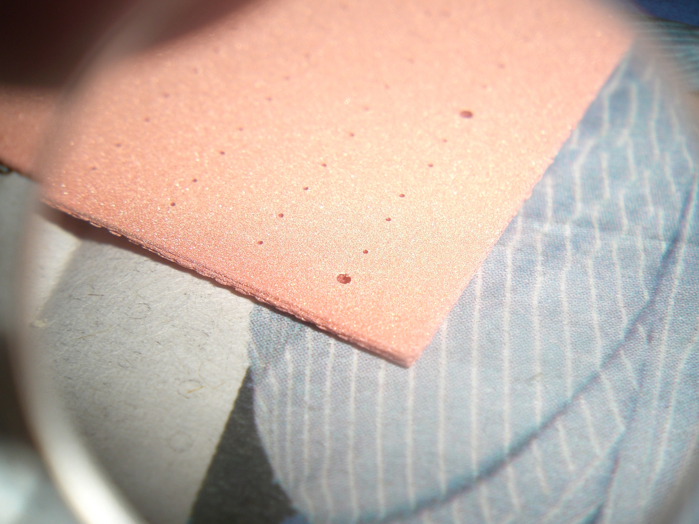

СообщениеДобавлено: Чт июн 11, 2015 17:33:47
Зарегистрирован: Ср май 27, 2015 18:06:10
Сообщений: 12
Вот платка после гальваники:
Маленькие отверстия - 0,3мм
Боольшие отверстия - 1мм
СообщениеДобавлено: Чт июн 11, 2015 17:47:49
Карма: 61
Рейтинг сообщений: 1548
Сообщений: 3344
Откуда: Казань
Неправильная у Вас какая-то гальваника - медь пористая и рыхлая. Ногтем, случайно, не сколупывается? Зеркало нужно, чтобы глазам больно было:
Блескообразователь у Вас какой?
СообщениеДобавлено: Чт июн 11, 2015 18:18:06
Сообщений: 12
Ну зря вы так. Медь не пористая и не рыхлая, а крупнокристалическая, адгезия хорошая на сколько я могу судить.
Электролит сделан на скорую руку - медный купарос и серная кислота без блескообразующих добавок.
Вообще на сколько я понимаю назначение блескообразующей добавки - это уменьшить кристаличность осадка. Какую добавку посаветуете?
