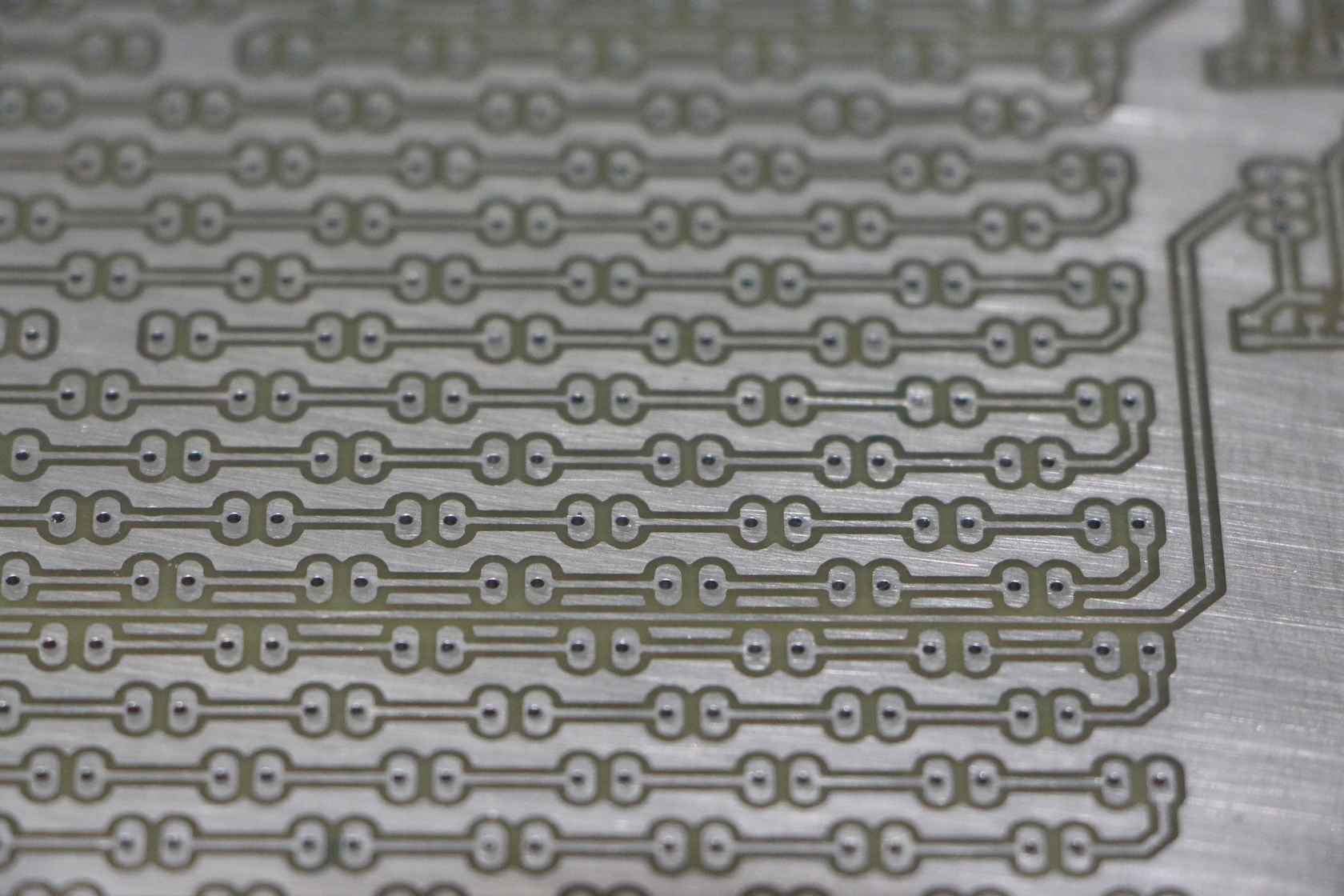

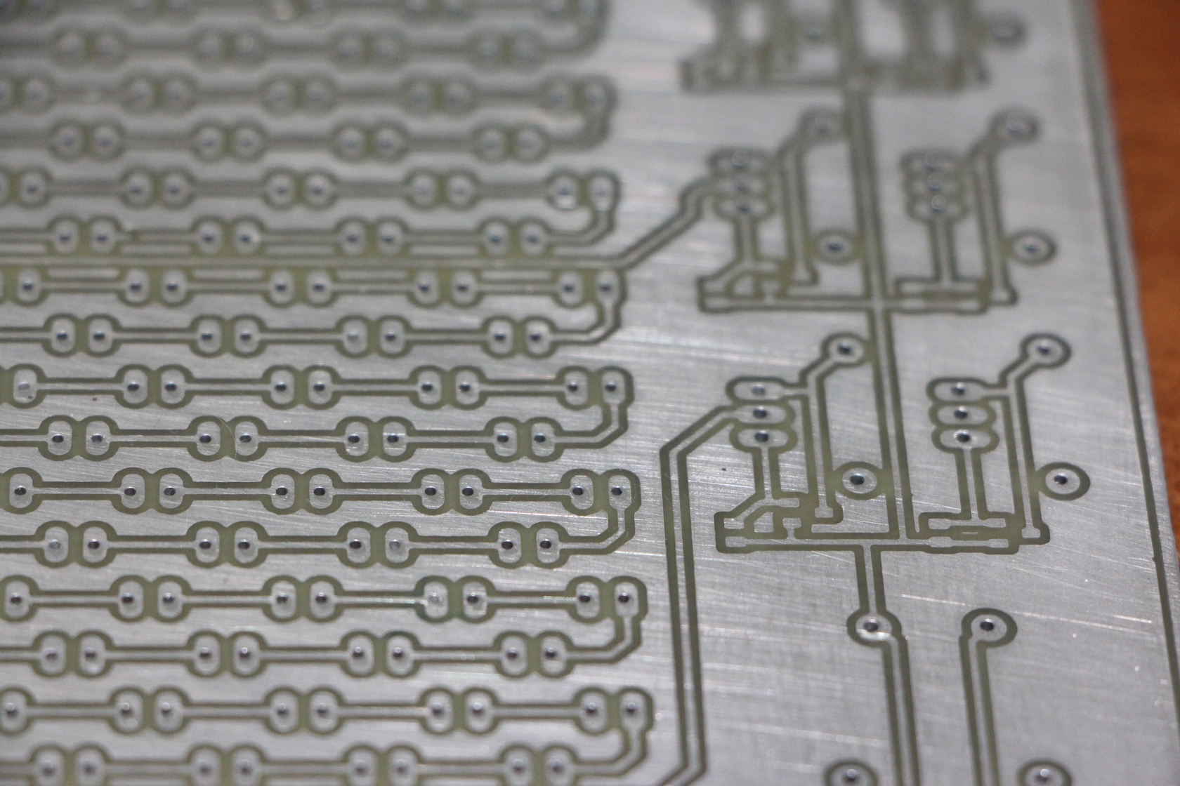

получились вот такие балалайки:
Как я понимаю, маски не будет?
Видимо да, видимо на этих платах не будет. После монтажа лаком Plastik-71 покрою. А маска - эпопею со станком закончу, вот тогда.. Опять же, ломает меня пока для маски специально печку покупать - здоровая она.
