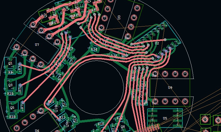

Нарисовал первую в жизни относительно простенькую плату в Fritzing в PCB View. Специально рисовал одностороннюю печатную плату, для чего потребовалось 3 джампера или как это по-русски называется. По технологии ТНТ, то есть в дырки с одной стороны вставляю радиодетали, с другой припаиваю. Опытный товарищ травит схемы самостоятельно по-старинке, я же не хочу повторять его путь, а чтоб сразу "в дамки" - заказать изготовление 2-3 шт. на китайском заводе. При таком размере партии цели сэкономить каждую копейку не стоит, но неохота почувствовать себя дураком за включение избыточных опций.
Итак, я экспортировал PCB в формат гербер, загрузил на сайт PCBWay и вижу, что контактные площадки вокруг отверстий с обоих сторон отображаются "медным" цветом, то есть Fritzing их сформировал с обеих сторон отверстий. Так как в первый класс раз, прошу помочь с детскими вопросами:
1. Намного ли дороже мне обойдётся изготовление двухсторонней платы или же надо найти более продвинутый гербер-редактор и спилить с одной стороны эти колечки?
2. Если я оставлю, как есть, то после получения заказа от PCBWay верхнее и нижнее кольцо вокруг отверстий будут соединены между собой (медной втулкой) или же я должен и деталь припаивать с обеих сторон, когда мне нужно перейти с одной стороны на другую?
3. В Fritzing есть компонент "Via", что практически наверняка является "Сквозным металлизированным переходным отверстием печатной платы". Правильно ли я понимаю, что это стандартный компонент для перехода между слоями, поддерживаемый форматом гербер?
4. Намного ли удорожает наличие шелкографии, то есть надписей белой краской, которые мне нужны только разве что потешить самолюбие перед товарищем с утюгом? :)

Ну я её собрал и отладил на макетке предварительно, а перенести на плату хочу для повышения надёжности и ремонтопригодности.
Всем спасибо за помощь, перерисовал на двухслойную. Вот так её отображает PCBWay-просмотрщик. Зелёные дорожки располагаются сверху. Можно такое отправлять или на заводе плакать и смеятся будут? :)
Во вложении - собственно гербер.
Я имел в виду ошибки при трассировании. На макете все может работать, а на печатке не там дорожку проложили и фсе...
Не знаю, что там у вас за программа, но если она не поддерживает сквозного проектирования (от принципиальной схемы до печатной платы) то ошибки очень даже возможны. Даже опытные разработчики нет-нет да накосячат.
Касаемо самой платы могу одно сказать - некрасиво. Косые дороги под разными углами. Старайтесь прокладывать дорожки строго вертикально и горизонтально, а повороты делать под углом 45 градусов с небольшой протяженностью "косых" дорожек. Будет приятнее для глаза.
Изгибы под прямым углом тоже глаз не радуют. И электроны на поворотах будут об эти углы ударяться с разгону :)))

трасировка земель-странаяу вас...не зная назначения платы язасомневался в помехостойкости
китайшам похрен у вас места много почему бы всю gnd. не залить полигогами?

ArtHome, а схема в чём нарисована?
Asmodey, Существуют такие правила: наименьшая длина, наименьшее паразитное влияние, помехозащищенность, выравнивание по длине каких - либо групп, импедансы-волновые сопротивления, наименьшее число переходов и так далее. Никаких "строго вертикально и горизонтально". ТопоР вообще закругляет.

А мужики то не знали... Теперь давайте спросим у топикстартера, что он думает по поводу импедансов дорожек на его плате :))) До кучи о скоростях и частотах работы его схемы поинтересуемся :)
И, красивая трассировка никаких правил не нарушает, есличё. Другое дело, что не у всех получается совместить эстетику с практицизмом, но это от недостатка фантазии и пространственного мышления. У автора темы оно из-за недостатка опыта, отсюда же небрежная компоновка и огромные пусты пространства на плате с отсутствием нормальной земли, излишне длинные, тонкие и кривые дороги.
Самостоятельное изготовление печатных плат дает хороший опыт и навык, позволяет сразу же видеть результаты своей работы и допущенные огрехи. Такшта утюг для него лишним совсем не будет.

Ну, учитывая неверную рекомендацию строгих перпендикуляров, создается впечатление, что мужики не знали.
Автор спрашивает о заводском изготовление, а не о утюге. Самостоятельное изготовление плат, особенно утюгом, никакого хорошего опыта и навыка не даст, это заблуждение, поскольку придется делать не так как надо и как хотелось бы, а с учетом возможностей утюга. Трассировка же сама по себе вообще никакого отношения к утюгу не имеет.
Можно ещё огонь трением добывать. Для утюга. Даст навыки и хороший опыт.
Что касается симпатичности: устройство должно корректно работать. Насколько там симпатично проложены дорожки - всем пофиг, они должны быть проложены согласно схемотехническим (возможно, некорректно выразился, но надеюсь, понятно) требованиям и требованиям изготовителя (даже того же утюга).
P.S.
По-моему, спор бессмысленный: вышеприведенная плата неработоспособна, не видно, чтоб плюс куда-то шел :)

Вы бы лучше вместо ржаки поучили парня боле - менее правильно рисовать дороги. Начнем со схемы: Автор - выложи схему! А мы поможем Вам нарисовать нормальную плату. Такую простую не обязательно отправлять производителю, можно и самому, даже вручную, нарисовать и вытравить. Это совсем не сложно. Вручную: шприц (копеечный) в руки, иголку обрезать до 1 сантиметра примерно (только не бокорезами - замнешь отверстие, надфилем чуть надпилил и сломать, затем на абразивной камне сошлифовать торец, чтобы не царапал).Далее: поршнем засасываем в шприц немного нитрокраски, лак для ногтей или битумный лак, поршень вытаскиваем и рисуем, согласно Вашему чертежику. Где выводы потом будут? Наколоть шилом через бумажный чертежик. Эти наколки и помогут просверлить. Можете попробовать и ЛУТ, хотя эта технология у большинства не получается - не начинай портить себе нервы. Можете освоить и фотоспособ - тоже кропотливо....и требует неких аппаратов(засветить, таймер).... Но для простой платы вполне годится нарисовать быстренько вручную.
А этот рисунок платы от Автора = надо сохранить для потомков = как не надо делать!

Схема же выложена в посте вместе с pcb. Она работоспособна, ардуина и вентилятор питаются от 12в, далее на схему заводится +5в (для питания Raspberry Pi) и 3.3в (для мультиплексора с датчиками HTU21D) от отдельных DC Downstep лишь для удобства коммутации.
Нарисовано во Fritzing, в котором рисуется одновременно и макетка и принципиальная схема и PCB.
Как правильно разводить землю я не знаю - читал что надо по заезде, вот и изобразил звезду. Свободные места есть - я smd паять не хочу плюс при наличии стольких коннекторов там и так пучки проводов будут, уменьшение габаритов увеличит неудобства. Размер платы вместе с полями 60х80мм.
Залить полигонами я побоялся, вдруг какие-то петли или наводки образуются. Частота 100 kHz (линии SDA и SCL это протокол I2C).

Звезда ж не в прямом смысле, что звезду прям на плате рисовать надо. :))
