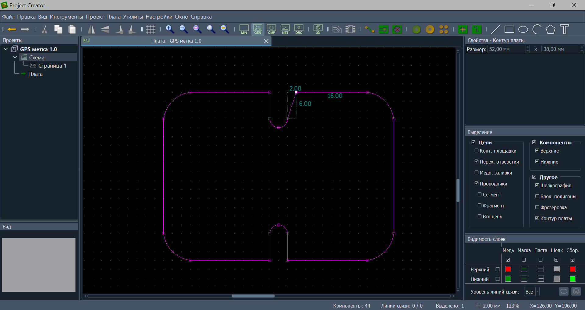

Опубликован релиз 1.4.0
- добавлено отображение размеров при создании и редактировании линии, прямоугольника, эллипса и контура платы;
- добавлено отображение расстояния между крепежными отверстиями при их создании;
- добавлена настройка горячих клавиш;
- добавлен поворот компонента на плате на любой угол;
- расширены лицензии.
