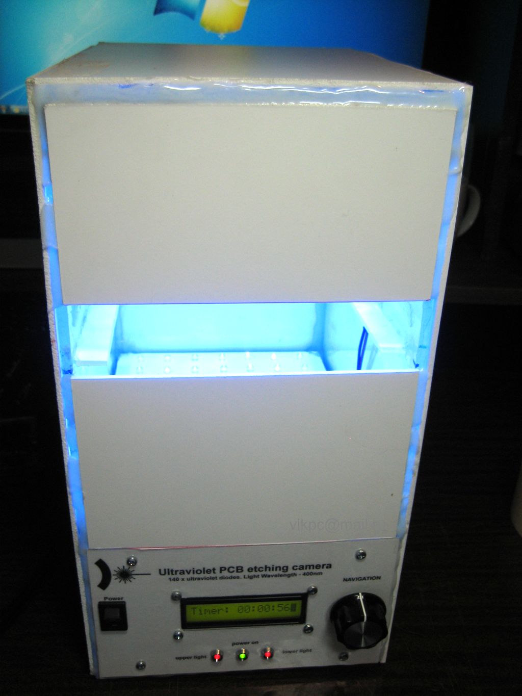

Palpatin подробней описать установку ?? сколько светодиодов на нее ушло ?? какие размеры получились ?? и фото если можно.
 Заголовок сообщения: Re: Изготовление аппарата экспонирования на УФ светодиодах
СообщениеДобавлено: Ср окт 05, 2011 03:46:34
Рейтинг сообщений: 12
Зарегистрирован: Вс янв 23, 2011 17:06:22
Сообщений: 59
ну я под себя делал... размер площади 150х200мм (я так для себя решил что больше размером платы делать не буду).... 140 светодиодов... по 70 сверху и низу...
почти все метериалы с помойки... ктото выкинул кусок классного оргстекла... я вырезал из него.. склеил термосоплями... собрал примитивный контроллер на атмеге8 с часами на DS1307 блок питания из компа старого 200ватт (тоже выброшеный 8)... купил светодиодов... насверлил дырочек в еще куске пластика... напихал в него светодиодов склеил и вуаля.. но блин по глазам било.. обклеил еще пластиком не прозрачным.. вот законченый вариант
хотел статью написать да все времени нет...

П.С. Какой ток потребления одним светодиодом? И, если не трудно, опубликуйте схемку управления ими.

Даташит на мои..
http://www.arlight.ru/pdf/arlight/leds/ ... 100mcd.pdf
да там схема на коленках собранна... атмега + LCD + 2 релюшки и таймер на DS1307

и еще вопрос, Как крепиться плата с фоторезистом ??

ass20 писал(а):
Как крепится плата с фоторезистом ??
Присоединяюсь. Плюс, какое расстояние от светодиодов (или от их пластины, в которой они торчат) до заготовки печатной платы?
заготовка между двух кусков текстолита
Комментарий к файлу: Заготовка
IMG_0079.JPG [99.09 KiB]
вставляется в прорезь там уголки
(если НЕ делать светофильтр)
расстояние зависит от яркости светодиодов и я определял это примерно так.. включил пару светодиодов и направил их на лист бумаги... и постепенно удалял бумагу... круги должны были разполтись ровно и равномерно соприкасаясь краями у мня получилось гдето по 10 см сверху и низу расстояние между светодиодами 2см...
примерно вот так
Комментарий к файлу: определение расстояния
IMG_0142.JPG [102.02 KiB]
(если делать светофильтр)
то по логике любое расстояние в пределах разумного лижбы не очень близко чтобы не засвечивать через края.
вообще все эти параметры я делал на глаз 8) через эксперименты... и они сильно зависят от самих светодиодов
при покупке УФ светодиодов... обязательно учтите чтобы длинна волны была хотябы в пределах 400nm
