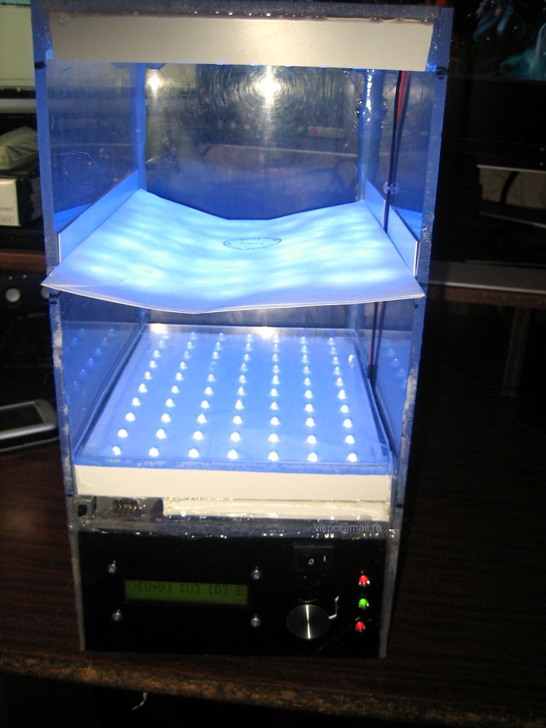

тестовая платка... проверял работу камеры засветки...
есть 2 пермычки из за моей неаккуратности но всеже светодиоды работают.
и с Жидким фоторезистом и с пленочным

ну я под себя делал... размер площади 150х200мм (я так для себя решил что больше размером платы делать не буду).... 140 светодиодов... по 70 сверху и низу...
почти все метериалы с помойки... ктото выкинул кусок классного оргстекла... я вырезал из него.. склеил термосоплями... собрал примитивный контроллер на атмеге8 с часами на DS1307 блок питания из компа старого 200ватт (тоже выброшеный 8)... купил светодиодов... насверлил дырочек в еще куске пластика... напихал в него светодиодов склеил и вуаля.. но блин по глазам било.. обклеил еще пластиком не прозрачным.. вот законченый вариант
хотел статью написать да все времени нет...

да там схема на коленках собранна... атмега + LCD + 2 релюшки и таймер на DS1307

заготовка между двух кусков текстолита
Комментарий к файлу: Заготовка
IMG_0079.JPG [99.09 KiB]
вставляется в прорезь там уголки
(если НЕ делать светофильтр)
расстояние зависит от яркости светодиодов и я определял это примерно так.. включил пару светодиодов и направил их на лист бумаги... и постепенно удалял бумагу... круги должны были разполтись ровно и равномерно соприкасаясь краями у мня получилось гдето по 10 см сверху и низу расстояние между светодиодами 2см...
примерно вот так
Комментарий к файлу: определение расстояния
IMG_0142.JPG [102.02 KiB]
(если делать светофильтр)
то по логике любое расстояние в пределах разумного лижбы не очень близко чтобы не засвечивать через края.
вообще все эти параметры я делал на глаз 8) через эксперименты... и они сильно зависят от самих светодиодов
при покупке УФ светодиодов... обязательно учтите чтобы длинна волны была хотябы в пределах 400nm
