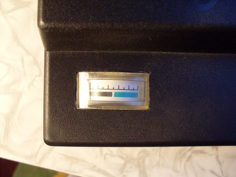

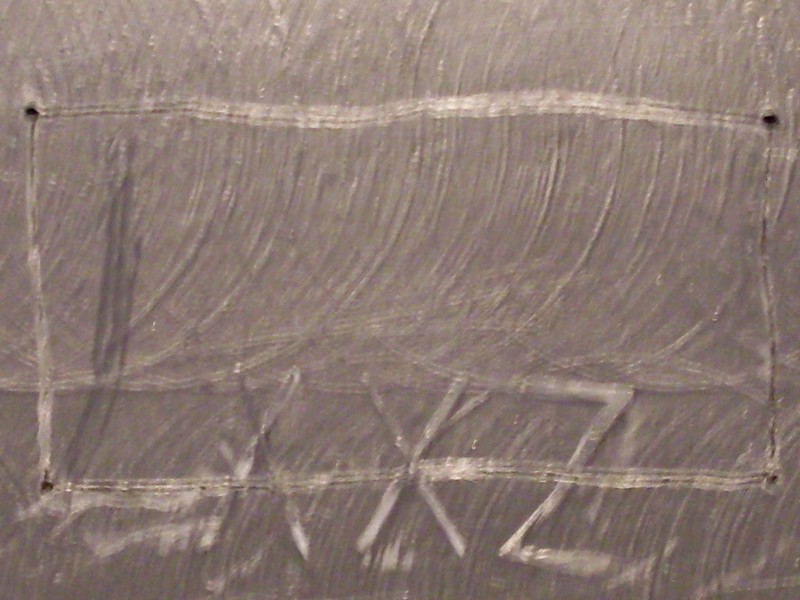

Дано: отверстие 30*15 мм, толщина стенки 3мм.
Резка шелковой нитью.
Так как из-за плавления пластмассы кратчайшее расстояние между двумя точками далеко не прямая, то нить при резке надо наклонять к середине будущего отверстия.
Комментарий к файлу: Лицевая сторона прибора, линия реза
1.jpg [238.9 KiB]
Комментарий к файлу: Обратная сторона, линия реза
2.jpg [94.33 KiB]
Комментарий к файлу: окно
3.JPG [133.16 KiB]
Комментарий к файлу: окно, после выравнивания канцелярским ножом
4.JPG [122.41 KiB]
Комментарий к файлу: готовое изделие
5.JPG [106.97 KiB]
