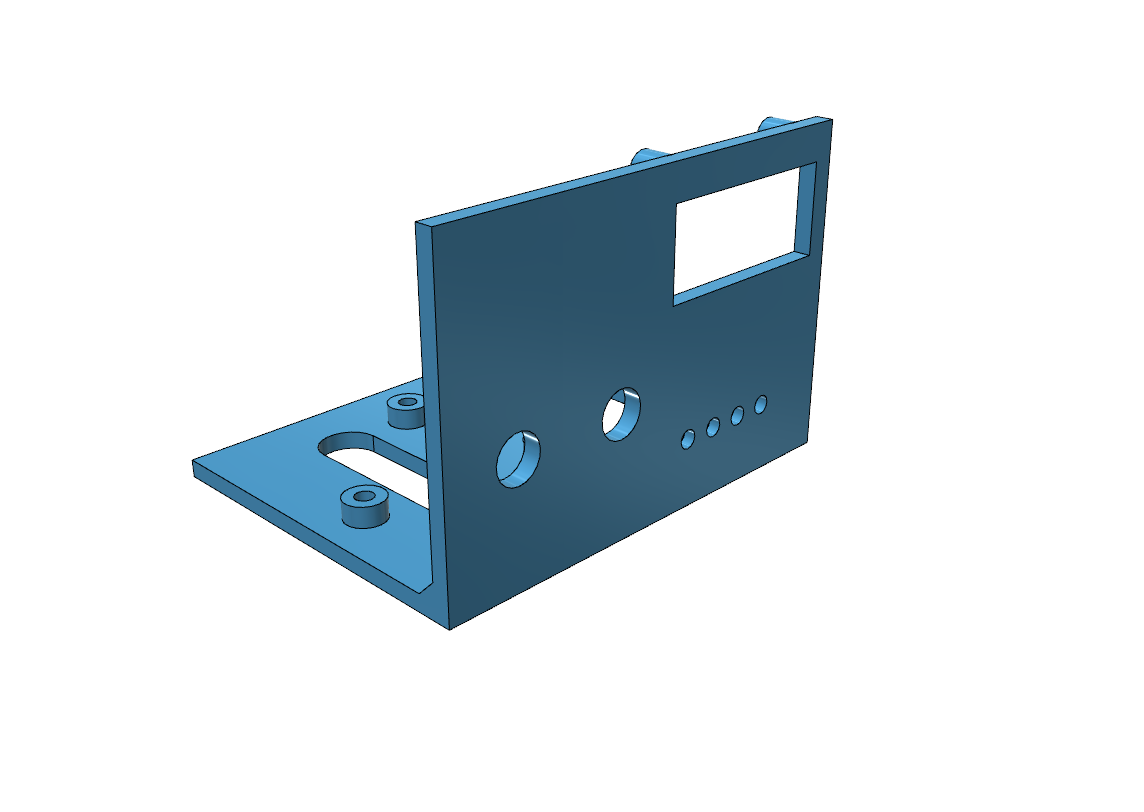

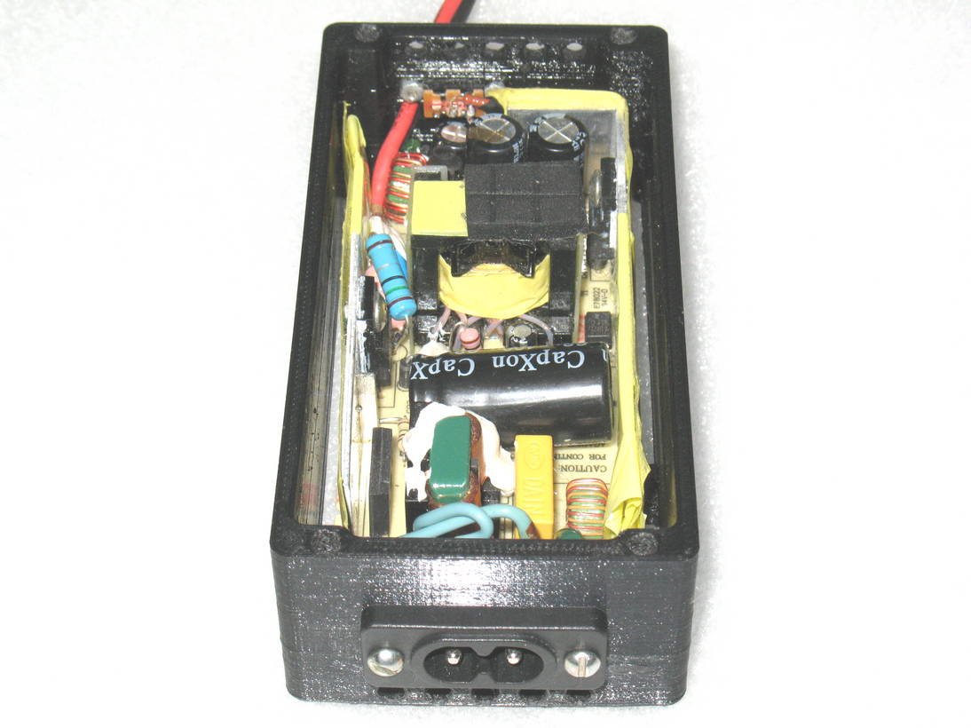

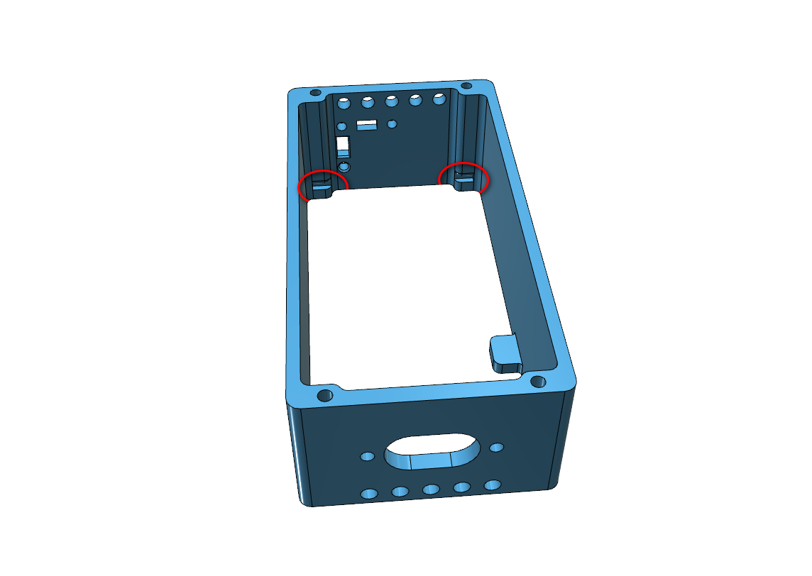

Сайт только у меня тормозит?
У меня немного другой подход к корпусам для али-китайских блоков питания. Дно и крышка - из текстолита, остальное - из пластика PETG. Свинчивается всё длинными болтами, снизу также можно ножки прикрутить. На передней и задней стенке дырки для вентиляции (снизу и сверху). Соответственно между радиаторами и боковыми стенками должен быть зазор около 5 мм.
Спереди можно сделать прорези под размер конкретной платы:
и привинтить к нижней текстолитовой пластине через подходящее отверстие и прокладку.
Добавлено after 12 minutes 32 seconds:
Базовую модель (второе фото, для платы 50х108) прикладываю, скоро выложу на 3dtoday и может на thingiverse.
Case_220_12V_wo_output.rar [90.75 KiB]

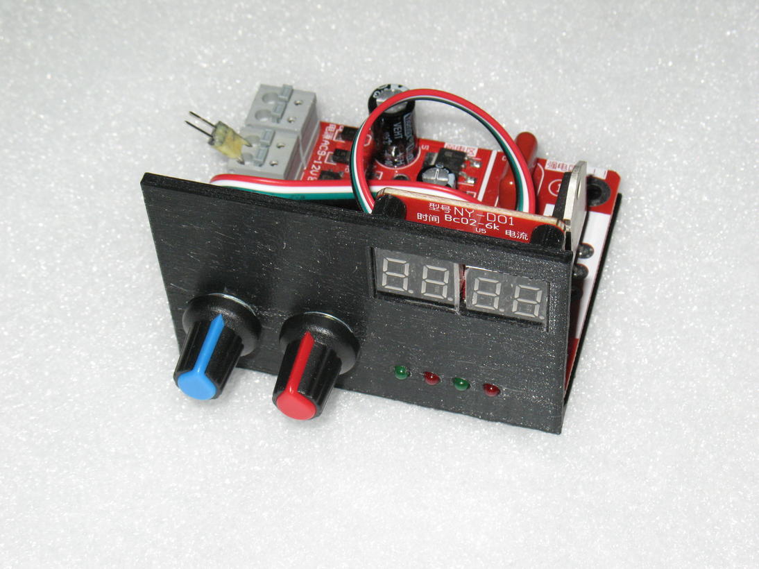

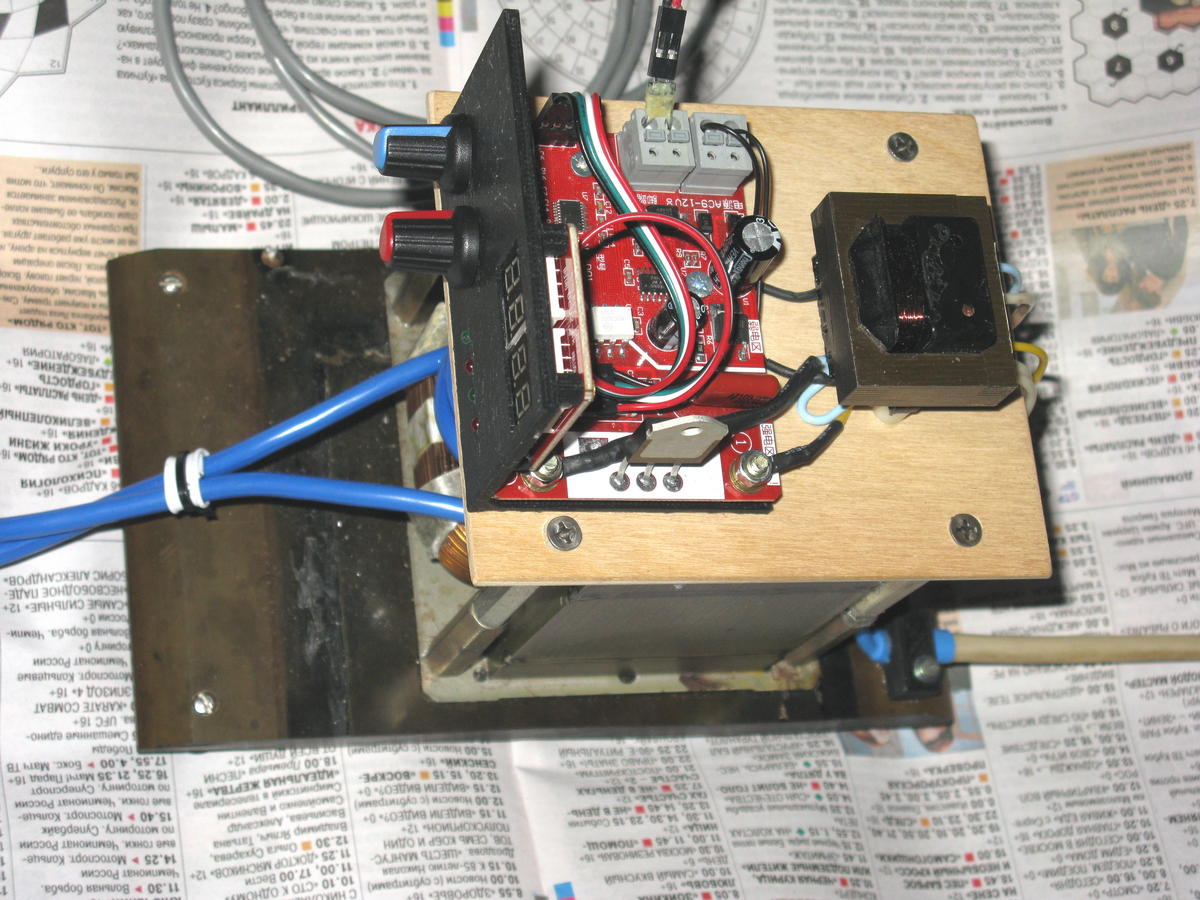

JMC.Hard писал(а):
как оно надо!
Ну да, бывает, что надо. Вот, например, для платы управления точечной сваркой NY-D01.
только конструкцию электродов придётся переделывать ... ну и крышку сверху напечатать.
Усы и хвост - мои документы.
