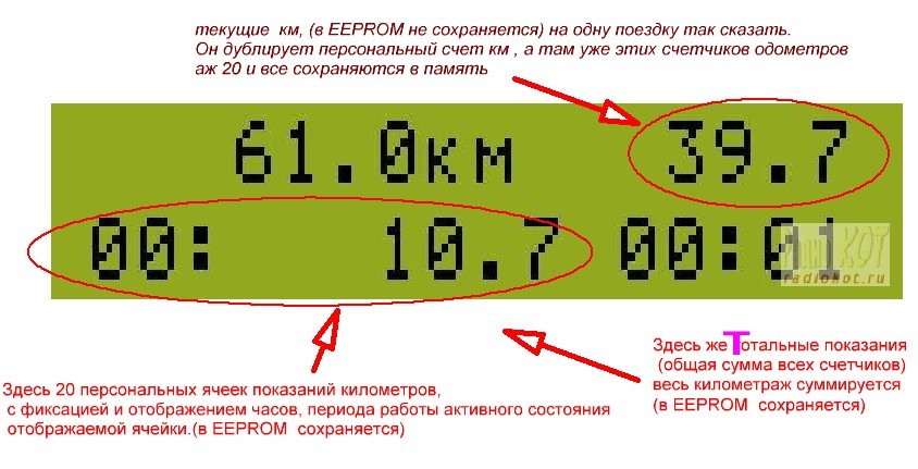

Все отображает все данные ниче уже там и не добавиш,
Вот плохо что протеусом пока не пользуешся там готовый проект в два счета можно оценить, что там к чему..... и время было бы сэкономлено.
