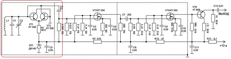

DIMON_CHAiNIK\\ писал(а):
Так...Вроде,со всем разобрался.
Не очень удачная схема по моему. Катушки с отводами. Зачем?
Я конечно не навязываю, но часто пользуюсь такой схемой.
http://www.radiokot.ru/forum/viewtopic. ... 026#p25026
Конечно сделать к ней усилитель на полевых транзисторах как на схеме хорошо, но я ставлю просто один каскад с ОЭ со слабой связью через конденсатор порядка 5 пф. До 10 мгц здесь пойдут транзисторы КТ361 и КТ315. В принципе и первые два транзистора часто ставлю структуры n-p-n. Просто нужно немного перевернуть схему. Модуляция в принципе мне и не нужна, но её можно в усилитель воткнуть. Главное, что берешь любую катушку, подпаиваешь к схеме и все работает. Если нужен ГКЧ, то ставишь варикап и генератор пилообразного напряжения.
Хотя я не настаиваю. Просто я так делаю.

Спасбо большое за схему.
Проблема в том,что я уж намотал катушки,все детали нашел и почти печатку нарисовал. :?
Добавил через час...
Ай фиг с той схемой. :roll: Сделаю по вашей.Только вот полевиков нет,поэтому прийдется делать каскад с ОЭ.
А катушку примерно какую мотать(чтобы генератор перекрыл диапазон хотя бы 1-12мгц )?Есть каркасы диаметром 8мм с карбонильными сердечниками.
А как он работает?Нормально?Приемник на 174ха2(Поляков автор) смогу настроить на диапазон 40м?
В принципе катушки свои можно поставить. Просто без отводов.
Вот гетеродин из книжки
Степанов Б.Г. Лаповок Я.С. "Любительская радиосвязь на КВ"
Скачать можно здесь.
https://sunduk.radiokot.ru/loadfile/?load_id=1287557791
http://savepic.su/576362.jpg
Здесь гетеродин по подобной схеме и описание более подробное.
http://www.cqham.ru/vfo.htm
