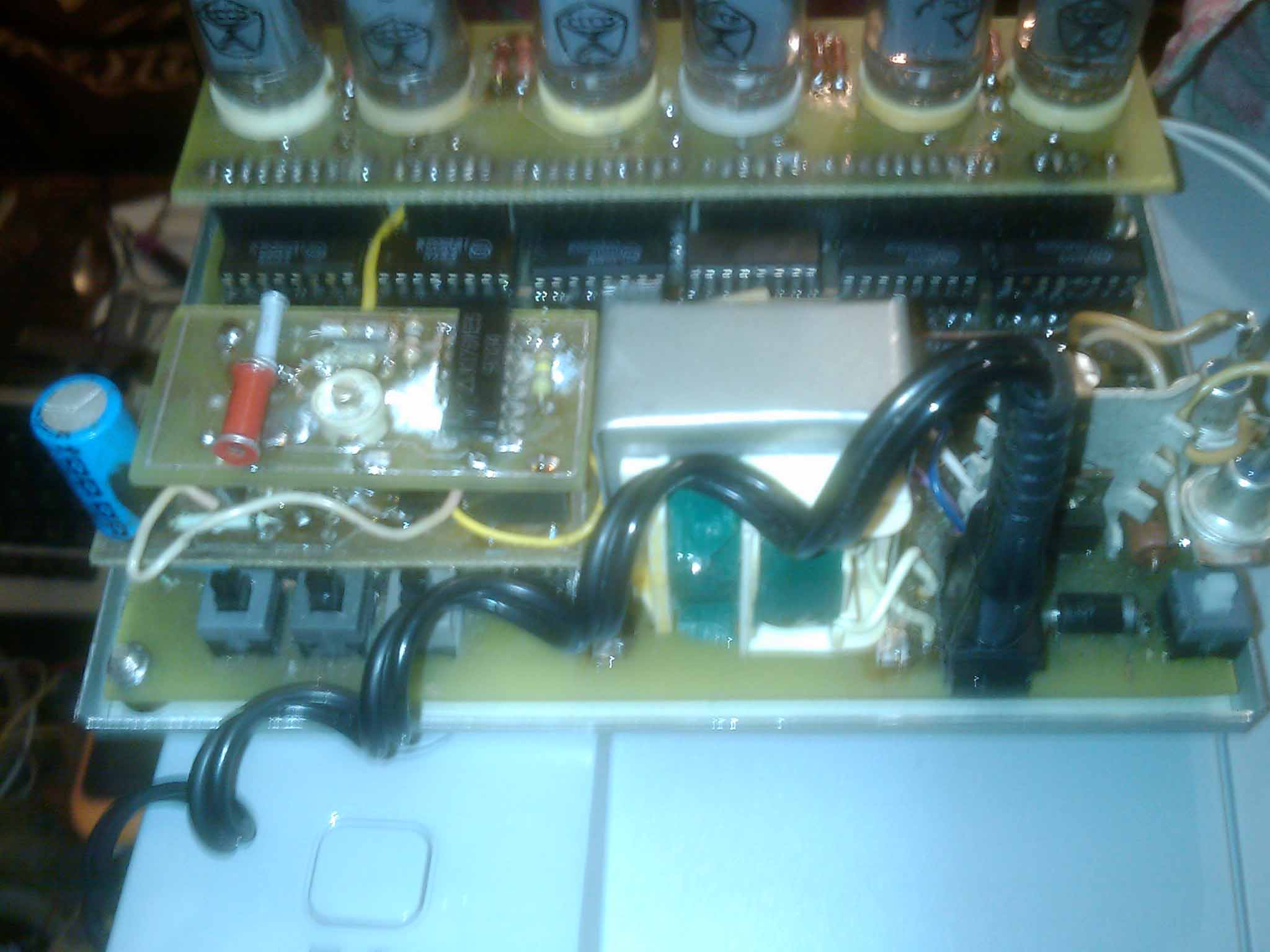

Выложу и я свое детище. Мои первые часы на ин-14, 155 555 и 176 серии. питание полностью аналоговое от сети. Надеюсь не последние часы дальше будет лучше.

О, это по-нашему! :beer:
Схема какая известная или своя?
вот только, я надеюсь, под платкой карцевого генератора не находится платка высоковольтного преобразователя...

схема была взята за основу типовая на 155 логике но потом я заменил генератор с делителями на одну микруху 176ие5.
А под платой генератора находится плата с преобразователем уровня 176пу3 и стабилитрон с кондером для питания генератора.
По-моему, там вообще нет преобразователя. Либо сетевой транс имеет обмотку на 200в, либо прямо от сети.

поздравяю! конструкция в виде слоеного пирога и даже трубчатые кондеры)))
