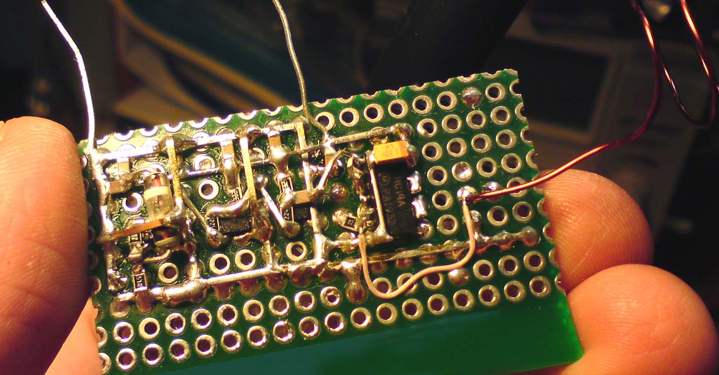

Прошу прощения, что совсем не в тему, просто пример ВЧ монтажа. Устройство - генератор шума до 150 МГц.

ну и где вы его применяете ?

Уже нигде. Нужно было протестировать интерфейсную линию и софт на работу в условиях помех и разрывов.
Антенна приделана для баловства, изначально проводок шел в другую схему, а так FM эфир, в радиусе нескольких метров перестаёт совсем :music:
А для соседа можно и тетрафаст, телек, наверное не почувствует, но вот телефоны и ФМ...

3D монтаж :))) :music:

офигеть) хотя для макета сойдет :) тем более любительского
