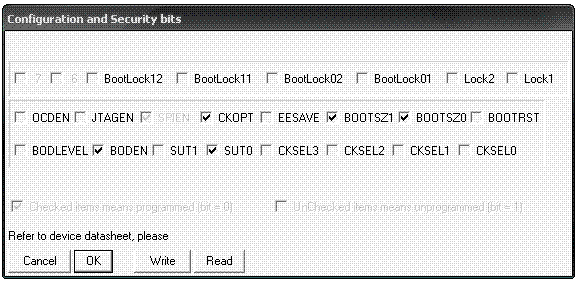

Доброго времени суток!
Для начала хочу выразить благодарность разработчикам.
И отдельное спасибо vlad465 за набор для сборки.
Сегодня впаял Мегу, прошил, проверил, выставил фюзы, проверил,
впаял кварц и не увидел генерации.
Причем, в момент прикосновения щупом осцилографа возникает кратковременно.
Сменил кварц на кварц с материнки на 14счем-то МГц- генерация возникла, но размах колебаний 1 Вольт,
а люди сдесь 4,5 упоминают. остальные ноги меги статичны - где высокий, где низкий - а ведь там должна быть жизнь, хотябы неправильная.
Может кто посоветует?
Не понял, как прошивали мегу без кварца, внешнюю генерацию подавали?

К стати не подавал, хотя была в наличии.
Я понял из форума, что с завода Мега работает на внутреннем генераторе.
прошил код не меняя фюзы, проверил, впаял кварц , прошил фюзы, проверил...
Вроде такая была последовательность действий
Признаться, остался на работе , торопился но все читалось и проверялось нормально.
Программировал понипрогом, программатор у меня странный - когдато делал для ПИКа
называется JonisProg он универсальный JDM- совместимый. Правда с IC-Prog вел себя нестабильно,
а вот под WIN98 с WinPic и с PonyProg работает нормально.

Скорее всего фьюзы надо проверить.

VovaOZ, вот вам фьюзы на понипроге: download/file.php?id=25272
вы АЦП уже запаяли ? если да, то в разрыв дорожки на 15-ю ногу АЦП, нужно впаять резистор примерно на 4.7кОм.
вот я свой запустил, подсобачил к звуковухе :)

Извиняйте, дело было не в бобине.
Мега на плате была вообще одна, потом напаял резиторы диоды про питание - может,думаю недостает ей сигнала, что питание в порядке.-не работает.
Стер, прошил -не работает.
Наконец додумался кнопку среднюю припаять.
Оказывается,кроме собственно подачи питания, ее включать надо!!
Сразу ожила, причем работает даже с кварцем 15 МГц, на котором я осцилографом колебений не вижу. Посмотрим заработает ли АЦП, но это позже.
Пока цепи питания распаиваю, потом дисплей.
Вообще ,при, как говориться, глубоком уважении к авторам, замечу что без фанатизма не обошлось.
Включение, переменка- постоянка и механичесскими переключателями можно, да и вместо ШИМа просто пременный резистор сгодился бы.
Хотя, конечно, так гораздо круче.
