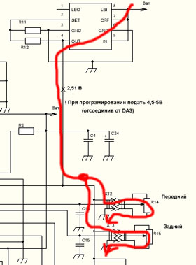

не как не пойму назначение MAX884CSA, для чего тако дорогой (160р)регулятор тут? только ради запитки потенциометров положения переключателей скоростей?(может тогда выгоднее от 5в через пару диодов в послед запитать?)

ПОЗВОЛЬТЕ!
Где написано - МAX884CSA.
За 160 р. да яб не применял такую!!! Вы что! 15-20руб!
MAХ884 или любой аналогичный линейный регулятор напряжения.
Прямой и постоянный ток выделенный красным цветом, создаёт постоянное потребление энергии. И так большое энергопотребление - 10мА заставляет заряжать ВК раз в неделю. А хотелось бы по реже.
Номинал перем. резисторов выбирался таким, чтоб качественно(ну в смысле , чтоб ошибки и погрешность были наименьшими) измерять положение переключателей и не расходовать, пропуская при этом через себя, большой ток( и не закоротить на массу в крайнем положении...). Ведь даже в режиме сна, перем. рез. все равно потребляют!
Всё остальное рассписано в описании.

Если вам не нужно замерять Uпит. Можете создавать Uопорное простым делителем.
D3 нет, R11 и R12 по 10КОм. Один на Uпит, другой на массу(общ.) их соединение на AREF(ножка62) D1.
При изменениях Uпит, в процессе эксплуатации, на вход МК будет всегда, подаваться половина напряжения (величина которого входит в допустимый диапазаон МК) как опроное пля АЦП. А значит и замеры и индикация знчений всех входов АЦП будет постояннам и правильным.
Т.е. положения переключателей и температура, но индикация напряжение будет всё время одно и тоже.
