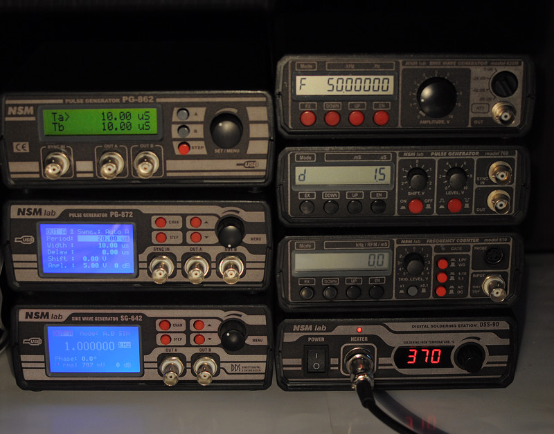

S6. Первым делом нужно выбрать органы индикации. У меня в эксплуатации находится много приборов с разными индикаторами.
На рабочем месте внутри помещения, где не бывает прямого солнечного света (я избегаю даже рассеянного – окна всегда закрыты), самыми удобными считаю светодиодные индикаторы. Их показания считывать легче всего. Недостатком таких индикаторов является их малая информационная емкость. Но для столь простого в управлении прибора, как БП, не требуется отображать много параметров. Я бы сказал, это делать даже вредно, страдает эргономика. В результате я выбрал два 4-разрядных семисегментных светодиодных индикатора, плюс два дискретных светодиода для индикации режима стабилизации напряжения (CV) и стабилизации тока (CC). Иногда эти светодиоды совмещают в одном: зеленый – CV, красный – CC. Но как пользоваться таким БП дальтоникам?

SmarTrunk писал(а):
Светодиодные 7-сегментные индикаторы тут однозначно лучше. Яркие, четкие и (сравнительно) большие. В крайнем случае - люминесцентные панели, матричные или буквенно-цифровые. Но они дорогие.
Всё верно. Люминисцентные тоже хороши, но они обычно мелкие и недоставаемые. К тому же, есть сложности с питанием (накал, высокое). А вот ЖКИ - отстой редкостный, но удобны в применении, вот и ставят их от безысходности, у кого силы воли нет.

Шаг, зависящий от значения редактируемой величины, я использую в генераторах. Очень нравится. Но там есть дополнительное меню установки шага, которым я тоже пользуюсь. Тут такого меню не будет. Источник питания - это прибор, который может представлять угрозу для жизни нагрузки. Поэтому хотелось бы иметь предсказуемость. А то мы думаем, что еще мелкий шаг, крутнули, а там уже крупный... Самое простое решение проблемы - кнопка FINE со светодиодом. Но вот лишний светодиод ставить не хочется. Сейчас я склоняюсь к варианту индицировать крупный/мелкий шаг низкой/высокой частотой мигания редактируемой величины.
koyodza писал(а):
предварительной ступени с ШИМ.
Здесь такое не планируется. Наверное, сделаю каждый мост на 4-х Шоттки в TO-220, обрублю зубилом фланцы и припаяю на полигоны на нижней плате. Площади там хватает.
