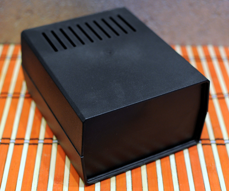

S1. Поводом для разработки любой радиолюбительской конструкции является возникшая потребность в том или ином устройстве. Так и на этот раз. Уже долгое время испытываю острую потребность в регулируемом лабораторном источнике питания.
S2. Для того чтобы начать разработку, нужно сформулировать требования к проектируемому устройству. Для этого откроем рабочий журнал своей домашней лаборатории и пролистаем последние пару лет. Моя статистика такова: чаще всего требуются напряжения до 10 В с током до 1 А. Потом идут работы, требующие до 20 В и до 4 А. Совсем редко нужны напряжения и токи выше. Конечно, всё зависит от специфики работ. Иногда приходится работать с большими токами или с высоковольтными устройствами, но это не входит в задачи универсального лабораторного БП. В идеале хотелось бы иметь несколько источников. Я составил такой ряд: 24 В 1 А, 36 В 4 А, 20 В 20 А, ну и в самую последнюю очередь – 2500 В 5 мА. Простой и лёгкий 24 В 1 А уже почти сделал, но это другая тема. Здесь хочется обсудить процесс разработки источника 36 В 4 А. Источник чисто линейный, так как на лабораторном столе не хочется иметь источник помех. Чтобы не раздувать конструкцию в габаритах и массе, пусть по мощности будет ограничение в 100 Вт, которое можно реализовать с помощью технологии PowerFlex.
S3. Первым делом нужно определиться, какой именно прибор мы хотим. Можно представить будущий источник питания мысленно, в полудрёме, когда вечером ложимся спать. Можно взять карандаш и бумагу, чтобы, развалившись в кресле и плеснув на дно стакана виски, сделать несколько набросков будущего прибора. В отрасли имеется некий стандарт де-факто на компоновку БП небольшой мощности. Чаще всего это вытянутый по вертикали корпус, сверху индикаторы, посередине органы управления, снизу – клеммы. Сделать корпус в таком стиле вполне возможно, но весьма трудоёмко. Можно сознательно пойти на ухудшение внешнего вида и взять за основу один из стандартных корпусов.
S4. Для выбора корпуса нужно представить ключевые узлы БП. Иначе требования дизайна могут образовать конфликт с техническими возможностями. Например, БП мощностью несколько сот ватт весьма затруднительно будет впихнуть в наладонный корпус. Перечислим наиболее габаритные детали: сетевой трансформатор мощностью от 100 Вт, радиатор выходных транзисторов, конденсаторы фильтра. С трансформатором вопрос сейчас легко решается, на рынке полно тороидальных трансформаторов для галогенных светильников. Берем один из них мощностью 105 Вт. Предварительные прикидки позволяют сделать выбор готового корпуса – это корпус Z-2A.
Задняя стенка заменяется радиатором, в результате радиатор внутренний объем корпуса не занимает. Радиатор может быть как цельным, так и сборным. Во втором случае пластмассовая задняя панель заменяется панелью из листового алюминия, к которой сзади можно прикрутить несколько любых радиаторов меньших размеров.

Ничегонеработает писал(а):Q1. Нужен ли отдельный светодиод «OUTPUT ON»? Чаще всего такой светодиод на БП есть, но он фактически дублирует светодиоды «CV» и «CC». Если ни один из них не горит – выход выключен.
Логично. Но светодиоды CC CV должны быть рядом. Иначе всё-таки отдельная индикация выхода будет предпочтительнее.
Ничегонеработает писал(а):Q4. Изменять выходное напряжение (ток) при вращении энкодера, или новое значение загружать скачком по выходу из режима установки кнопкой «SET V» («SET I»)?
Менять.
Ничегонеработает писал(а):Q5. При включении источника в сеть выход всегда выключен, или восстанавливать состояние на момент выключения? Или конфигурировать это из меню?
Выключен. Любители позаряжать акумуляторы идут лесом.
Ничегонеработает писал(а):Q7. Нужно ли отключение по превышению напряжения (OVP) и тока (OCP)? При достижении порога выход отключается, на индикаторе V или I загорается «Prot». Сбрасывается кнопкой «OUTPUT ON/OFF».
Да.
Ничегонеработает писал(а):Нужна ли дополнительная кнопка «LIMIT» для установки/просмотра порогов, или делать это через меню?
Какое меню, когда индикаторы светодиодные?
Ничегонеработает писал(а):Нужна ли аналогичная защита по температуре (OTP)?
Просто отключение по перегреву (можно снижение мощности, при невозможности - отключение, но это слишком хитро, наверное лучше не усложнять). Достаточно одного порога, заданного "производителем". Ну и индикация такого состояния, само собой должна быть.
Ничегонеработает писал(а):Q8. Нужны ли пресеты? Сколько? 3…4?
В "расширенном" варианте обязательно. В простом можно не делать. Штук 6-8, можно 4-6 + Shift добавляет ещё столько же. Как в автомагнитолах фиксированная настройка на станции.
Ничегонеработает писал(а):Как вызывать, через меню или отдельные кнопки?
Только отдельные кнопки.
Ничегонеработает писал(а):При вызове пресета выход должен автоматически отключаться?
Нет. Хотя возможно следует предусмотреть варианты защиты от случайной установки слишком больших значений, когда выход уже активен.
Ничегонеработает писал(а):Как замена пресетам, на некоторых БП есть кнопки «+%», «-%». Количество % задаётся в специальном меню.
Это скорее замена не пресетам, а грубой регулировке.
Ничегонеработает писал(а):S12. Реализация функции PowerFlex заключается в снижении установленного тока при увеличении напряжения, когда достигается максимальная мощность. При снижении напряжения ток снова увеличивается до ранее установленного значения. При входе в установку тока видим сниженный ток. Попытка регулировки вверх – ошибка, установка не меняется.
Ноги PowerFlex растут совсем не отсюда, а из ИБП. Для линейного ситуация с меньшим выходным напряжением может быть более тяжёлой. Так что PowerFlex нужно использовать "наоборот".
Нужно ещё добавить управление вентилятором. Чтобы гудел не всё время, а только когда нужно. Не просто по "термостату", а чуть сложнее: ориентировочная рассеиваемая мощность ведь известна заранее. И отключаться вместе с отключением выхода он не должен.
В "большом" БП хорошо бы сделать релейное отключение выхода, когда БП выключен.

koyodza писал(а):Но светодиоды CC CV должны быть рядом. Иначе всё-таки отдельная индикация выхода будет предпочтительнее.
Склоняюсь не ставить отдельный светодиод. Минимализм - огромная ценность. У меня на текущем дизайне светодиоды CC и CV не совсем рядом, но они на одной линии и хорошо заметны. Тем более, что пока других светодиодов не намечается.
koyodza писал(а):Менять.
Я тоже понимаю, что удобнее сразу при регулировке напряжение/ток менять. Вопрос, скорее, нужно было сформулировать так: нужна ли возможность, доступная через меню, чтобы ток/напряжение менять скачками?
koyodza писал(а):Выключен. Любители позаряжать акумуляторы идут лесом.
Согласен. Основной режим - при включении БП выход выключен. У некоторых фирменных источников видел опцию восстанавливать предыдущее состояние. Возможно, глубоко в меню эту опцию можно сделать.
koyodza писал(а):OVP, OCP - Да.
Я вот несколько сомневаюсь в нужности этого дела. Но если не выделять специальных кнопок, а сделать через меню, то можно.
koyodza писал(а):Какое меню, когда индикаторы светодиодные?
Корявое. Вида Snd-1/Snd-0 (звук включен/выключен). Туда запихну то, чем никогда пользоваться не буду, но в features указать хочется :)
koyodza писал(а):Просто отключение по перегреву... Ну и индикация такого состояния, само собой должна быть.
Да, OTP нужно будет предусмотреть, если обнаружится подключенный датчик.
koyodza писал(а):В "расширенном" варианте обязательно. В простом можно не делать. Штук 6-8. Только отдельные кнопки.
На мой взгляд, пресеты - довольно бесполезная штука. Даже в генераторах, где куча параметров, ими почти не пользуюсь (ну максимум один-два). Потому что не помню, для чего и на каком номере сохранял. А в БП, с его двумя параметрами, проще всё установить заново. Отдельные кнопки - это вообще очень накладно. Да и стрёмная вещь, эти пресеты. Нажимаем recall, и что будет установлено - не знаем. Если выход не отключать - могила. Пока склоняюсь пресеты вообще не делать.
koyodza писал(а):Это скорее замена не пресетам, а грубой регулировке.
Типичная ситуация - проверка работы устройства при Vcc_min и Vcc_max. Кнопки +% и -% для этого удобны. Но насколько часто этим буду пользоваться - вопрос. Поэтому склоняюсь не делать.
koyodza писал(а):Ноги PowerFlex растут совсем не отсюда, а из ИБП. Для линейного ситуация с меньшим выходным напряжением может быть более тяжёлой. Так что PowerFlex нужно использовать "наоборот".
Будут секции. Работая на "нижней" обмотке, имеем полное право забирать от трансформатора ток в 4 раза больший, чем работая на всех 4-х обмотках. Даже мотать "нижнюю" обмотку я планирую более толстым проводом. Другое дело, что для линейного источника кривая будет не гладкая, а иметь вид ступенек, количество которых равно количеству секций. Но я собирался её программно сгладить для красоты.
koyodza писал(а):Нужно ещё добавить управление вентилятором. Чтобы гудел не всё время, а только когда нужно. Не просто по "термостату", а чуть сложнее: ориентировочная рассеиваемая мощность ведь известна заранее. И отключаться вместе с отключением выхода он не должен.
Не понял, зачем ориентироваться на мощность. Как мне кажется, вентилятор должен учитывать только температуру радиатора.
koyodza писал(а):В "большом" БП хорошо бы сделать релейное отключение выхода, когда БП выключен.
Для любителей заряжать аккумуляторы, которые сейчас бродят в лесу? :) Схемотехнически я старался максимально снизить потребляемый от нагрузки ток при выключенном БП. Хотя, конечно, "честный" высокий импеданс выхода красивей. Но реле - громоздкая и шумная штука, не хотелось бы его ставить без веских причин. Какие могут быть ситуации, когда реле необходимо?
koyodza писал(а):Из названия темы я бы убрал "ARM"
Для меня это веха, и пока все ARM-ы для меня на одно лицо :) Тем более, название темы уже сработало - люди пугаются.
