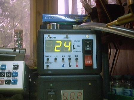

Димон писал(а):
Вместо 4-го разряда лучше бы действительно прикошачить фен как предлагалось ранее. Так хоть какая-то практическая польза была.
Чего думаете, а? И получилась бы у нас полность профессиональная паяльная стация, только за меньшие деньги :)))
Вот она,двухканальная станция с термофеном.Коммутация на реле,фен самодельный на 24В с термопарой от тестера DT-838
Дорисую схему,выложу.Снимки не очень,фотик паганый

Димон писал(а):
О, большое спасибо, попробую переделать. Только 2 вопроса: Как делали фен? - расскажите пожалуйста.
Что за цепь - компенсатор колодного спая? - у меня этого вообще нет.
Как видно на снимках,на индикаторе комнатная температура,нагреватели отключены,подключена термопара паяльника (переключатель в среднем положении) температура спая равна температуре отвода термопары соответственно ЭДС =0
Компенсатор создает небольшое начальное смещение.
По поводу фена-здесь есть такая ветка,там есть ссылки,если писать здесь это оффтоп и меня отправят в баню :) помыццо :)

 Заголовок сообщения: недостаток схемы с феном
СообщениеДобавлено: Вс июн 01, 2008 20:28:13
Карма: 29
Рейтинг сообщений: 616
Зарегистрирован: Вт янв 22, 2008 14:45:18
Сообщений: 1751
Откуда: Санкт-Петербург
У схемы с феном есть изъян. Если после работы с феном переключиться на паяльник, то на спираль нагревателя перестанет поступать воздух (питание вентилятора отключится), спираль будет перегреваться и раньше времени выйдет из строя (или перегорит сразу). В фен воздух должен подадаваться до тех пор, пока температура не понизится до безопасной.
Хоршо. предположим что сделали задержку на питание двигателя фена, но тогда ещё нужно ждать покаспираль остынет и что? - держать фен в руках?, как быть?
А как тогда с эти борятся в "заводских" П\С?
Да, кстати, не подскажете какой ток потребляет у вас фен в холодном и в горячем состоянии?, а то возможно придётся переделывать весь блок питания.

А я вот тут подумал,- а зачем переделывать фен на 24в? Можно использовать "приблуду" от simsim?, с его позволения конечно же, и питать себе спокойно спираль от фена. Но не будет ли Шим частота отдавать в сеть помехами?
И ещё вот вопрос: там в конструкции фена есть, по-моему, геркон. Дя чего он нужен? Я думаю что когда положишь фен - он отключается, а когда возьмёшь - включается. Если так то взможно ли его так задействовать?

В заводских фенах с держателем в блоке управления или с ножками на корпусе сопло в нерабочем положении направляется от оператора и вверх от поверхности стола.
Про потребление сказать ничего не могу, фена у меня нет.
Помех от схемы в сеть (если это управление триака с оптроном MOC3063) не будет, т.к. открытие и закрытие триака в данной схеме происходит в момент перехода напряжения через "0". Соответственно, и ШИМ д.б. низкочастотным.
