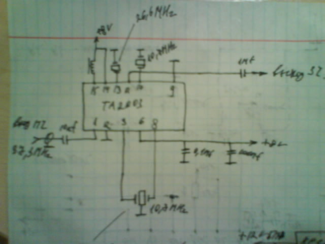

Решил вот и я сделать себе широкополосный приёмник :) дело то хорошее. Энтузиазма куча, а вот практики в радио части можно сказать 0...
Возникла куча вопросов ! :
а) По тюнеру, который у меня TDQ-38H
- назначение выводов ?? BM,BL,BH,BU ( остальные вроде понятно - IF промежуточная / AGC усиление / BT настройка / AFC авто подстройка частоты )
- т.е. где основное питание и где питание определённого диапазона, и сбоствонное какой диапазон что ??
- AFC - может ли быть не подключен или надо постоянное питание на него ??
б) По FM части, она собственно на TA2003 (сразу оговорюсь, приёмник делаю впервые из-за нелюбви к катушкам или отсутствия навыка/инструмента для наладки).
Собственно вопросы по схеме download/file.php?id=43148 :
- если я правильно понимаю - используются 2 резонатора и один полосовой фильтр ?
- индуктивность? любая на ферите / катушка на каркасе / проволка на резисторе ??
- можно ли в данной схеме использовать в качестве резонаторов простые кварцы ? или надо керамические резонаторы ? или, как правильно подключить туда кварцы ??
-- Попробовал использовать для гетерадина 27М и для детектора 10.7 (фильтр тоже 10.7) и как-то сомневаюсь в работоспособноси..
- есть ли способ проверить запустилась генерация или нет ?
- где можно увидеть максимальные частоты работы микросхемы ?
в) по части будущего
- хочу прикрутить к этому делу SDR и АМ, и хочу что бы осталась схема FM, вопрос как правильно разделить вторую промежуточную после фильтра ??
-- в идее - гетеродин 32 Мгц, промежуточная собственно 6 М, ставим фильтр а вот далее темный лес...
- как правильнее усилить вторую промежуточную для последующей дискретизации ??
С нетерпением жду советов и готов пробовать....

Про фильтры читать в этой теме.
http://www.radiokot.ru/forum/viewtopic. ... 02#p202902
В ней много раз этот вопрос обсуждался и давались ответы.
Там практически вся тема посвящена этим фильтрам.
Про кварц читать здесь.
viewtopic.php?p=729723#p729723
http://www.radiokot.ru/forum/viewtopic. ... 36#p332936
http://www.radiokot.ru/forum/viewtopic. ... 901#p75901
Здесь тоже много раз говорили, что данный кварц может быть гармониковый, который в вашем случае не пойдет. Нужно убедиться, что ваш кварц имеет основную частоту 26.6 мгц, а не в три раза меньше, т.е. 8.86 мгц
Так же там написано как проверить все это.

Спасибо за ответы, остальные вопросы остаются открытыми ...
(назначение выводов тюнера, как распределить вторую промежуточную )
И ещё вопросик:
- можно ли у TA2003 на вход IF osc, подать ослабленный(отфильтрованый) сигнал с кварцевого генератора (логического = oscillator) ?
- До какого уровня надо ослаблять ?
- Надо ли отделять постоянную составляющую?
Это делается так.
В гугле набираешь.
http://www.google.ru/search?hl=ru&lr=&n ... a=N&tab=iw
Первая же ссылка посылает на ж. Радио 9-2011 год.
Идешь в сундук и смотришь.
https://sunduk.radiokot.ru/loadfile/?load_id=1315378133
Если в лоб, то просто с фильтра и взять через каскад на полевом транзисторе, а возможно можно хитрее, но нужно даташит на микросхему смотреть, а сейчас уже что то лень
Нужно найти описание на тюнер и посмотреть. Я как то на свой искал, не нашел. Тогда нашел схему телевизора где такой стоит и там посмотрел.
Расшифровку кстати по моему здесь в теме давали. Она у всех тюнеров похожа.
Или вот. Поиском пользуйтесь.
viewtopic.php?p=212045#p212045
