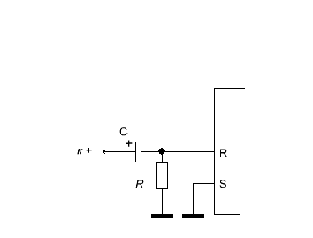

Можно тогда ещё один вопросик: Чтобы, при подаче питания, тригер устанавливался в нулевое состояние нужно выводы R и S замкнуть на общий или как-то по другому?

Димон писал(а): Чтобы, при подаче питания, тригер устанавливался в нулевое состояние нужно выводы R и S замкнуть на общий
Нет, вот так (это для триггеров с неинверсным сбросом и установкой в единицу):
(2.03 КБ) 4885 скачиваний

Спасибо. А скажите номиналы: 1мкф и 10к сойдут или нет?
Сообщения: 3174
Зарегистрирован: Пт июл 21, 2006 03:08:05
Откуда: Пенза
Сообщение Паятель »
Сойдут.
Я хочу собрать тринер на КМ155ТМ2 и вот чего нашёл по ней:http://www.chipinfo.ru/dsheets/ic/155/tm2.html#package1
Это значит что на вашей схемке выводы R и S нужно поменять местами?

R на землю, а S через резистор на +5в.
R3Dio 73!
Сообщения: 3174
Откуда: Пенза
Сообщение Паятель »
VIRGO писал(а):R на землю, а S через резистор на +5в.
И будет триггер вечно сброшен. :lol:
Нет. Местами надо менять обозначения плюса и общего провода, и конденсатор перевернуть.

Благодарю. Сейчас попробую на "соплях" спаять и проверить как это всё будет работать, а то не охота потом печатку ковырять.
