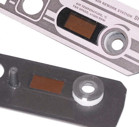

Технология изготовления передней панели
За основу взята штатная передняя панель корпуса Z-4. На лазерном принтере распечатывается чертеж отверстий (файл xxx_m.cdr). Распечатка наклеивается скотчем на панель. По распечатке с помощью шила накерниваются центры круглых отверстий и углы прямоугольных. Бумага снимается. Шилом процарапываются контуры отверстий. Контуры круглых отверстий процарапываются циркулем-измерителем. Все отверстия внутри высверливаются сверлом порядка 3 мм. Перемычки между отверстиями удаляются кусачками. Внутри все отверстия дорабатываются напильником до разметочной линии. Для круглых отверстий нужно брать напильник с близким радиусом кривизны. В конце круглые отверстия можно поправить развёрткой, если найдется нужный диаметр. После этого на лазерном принтере на самоклеющейся бумаге (использую фирмы Xerox) печатается этикетка. В установках принетера нужно задать Heavy Paper для лучшего прогрева бумаги. После распечатки на этикетку приклеивается пленка для холодного ламинирования с шагреневой поверхностью. Брал на фирме, которая занимается рекламой. У них есть раздел "Материалы для рекламы", а в нем "Самоклеящиеся пленки для холодного ламинирования". Вот их сайт: http://www.rekolte.by/catalog/materials/30/ Что я там конкретно выбрал, не знаю (выбирал по каталогу с образцами). Скорее всего, Filmolux easy clear sand. В самом крайнем случае пойдет пленка для обертки обложек книг или даже широкий скотч. Пленка прикатывается с помощью шарика от подшипника или обычной столовой ложки. Затем пленка обрезается по контуру этикетки, а этикетка наклеивается на панель, ориентируясь по краям панели. Потом в этикетке вырезаются отверстия. Сначало грубо, с некоторым запасом, с помощью скальпеля. затем лишняя пленка убирается надфилями, пластмассовая панель при этом используется как шаблон. Пленка обрабатывается легче, чем сама панель, когда до нее доходим, это сразу чувствуется. Всё, панель готова. Монтируем на нее всё, что надо, и вставляем в корпус.

А покажи еще как пленка отдельно выглядит. Это она придает панели такой красивый серый цвет и текстуру?
Цвет - это печать на лазернике около 20% серого. А текстура - это плёнка. Она почти бесцветная, но на вид матовая и шершавая. Текстура довольно крупная. Если посмотреть фото панели в macro-режиме, то выглядит так:
