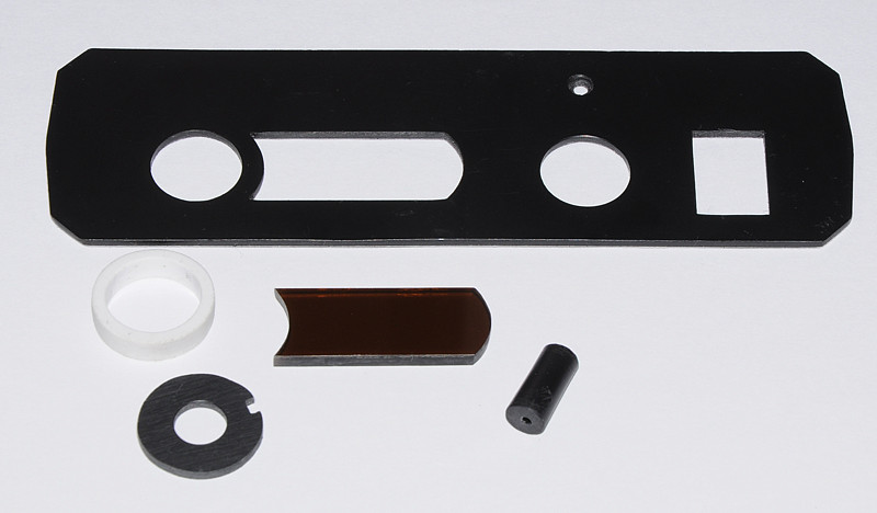

Технология изготовления передней панели
За основу взята штатная передняя панель корпуса Z-4. На лазерном принтере распечатывается чертеж отверстий (файл xxx_m.cdr). Распечатка наклеивается скотчем на панель. По распечатке с помощью шила накерниваются центры круглых отверстий и углы прямоугольных. Бумага снимается. Шилом процарапываются контуры отверстий. Контуры круглых отверстий процарапываются циркулем-измерителем. Все отверстия внутри высверливаются сверлом порядка 3 мм. Перемычки между отверстиями удаляются кусачками. Внутри все отверстия дорабатываются напильником до разметочной линии. Для круглых отверстий нужно брать напильник с близким радиусом кривизны. В конце круглые отверстия можно поправить развёрткой, если найдется нужный диаметр. После этого на лазерном принтере на самоклеющейся бумаге (использую фирмы Xerox) печатается этикетка. В установках принетера нужно задать Heavy Paper для лучшего прогрева бумаги. После распечатки на этикетку приклеивается пленка для холодного ламинирования с шагреневой поверхностью. Брал на фирме, которая занимается рекламой. У них есть раздел "Материалы для рекламы", а в нем "Самоклеящиеся пленки для холодного ламинирования". Вот их сайт: http://www.rekolte.by/catalog/materials/30/ Что я там конкретно выбрал, не знаю (выбирал по каталогу с образцами). Скорее всего, Filmolux easy clear sand. В самом крайнем случае пойдет пленка для обертки обложек книг или даже широкий скотч. Пленка прикатывается с помощью шарика от подшипника или обычной столовой ложки. Затем пленка обрезается по контуру этикетки, а этикетка наклеивается на панель, ориентируясь по краям панели. Потом в этикетке вырезаются отверстия. Сначало грубо, с некоторым запасом, с помощью скальпеля. затем лишняя пленка убирается надфилями, пластмассовая панель при этом используется как шаблон. Пленка обрабатывается легче, чем сама панель, когда до нее доходим, это сразу чувствуется. Всё, панель готова. Монтируем на нее всё, что надо, и вставляем в корпус.
DSC_6010_s1.jpg [99.38 KiB]

Ещё вопрос, чем клеите стойки для крепления плат к передней панели и каким образом (и из чего) сделано углубление для энкодера?
UPD. И как стёклышко закрепить можете рассказать?
Для этого нужен клей, сделанный на основе растворителя данного вида пластика и опилок этого самого пластика. Корпус и стойка сделаны из какого-то сополимера на основе полистирола. А для полистирола классическим растворителем является бензол (или толуол). Можно попробовать использовать растворитель 646, который содержит 50% толуола. Если хочется что-то менее токсичное, тогда тетрагидрофуран, но он довольно редкий. Хорошо подходит готовый клей "Протакрил-М", который иногда бываает на рынках. Можно также попробовать использовтаь дихлорэтан, он уж точно не дефицит.
Ручку энкодера по эстетическим соображением нужно утапливать. Для этого как минимум в панели нужно делать отверстие по внешнему диаметру ручки. В данной конструкции энкодер является одновременно и элементом крепления платы, поэтому пришлось делать полноценное углубление, в дне которого сделано отверстие для резьбовой части энкодера. Нужно изготовить всего две детали: кольцо (на фото белое) и диск (черный).
Кольцо может быть и не кольцом, снаружи форма может быть любой, лишь бы уместилось на панель. Внутри должно быть отверстие по внешнему диаметру ручки. Сначала кольцо я думал делать из нескольких слоев пластмассы, но подвернулся кусочек белого листового полистирола толщиной 5 мм - сделал из него. Всё как обычно: вырезаем ножовкой, обрабатываем напильником. Отверстие высверливаем по контуру, затем применяем надфили, круглый напильник и в конце - развёртку.
Диск изготавливается из листового полистирола толщиной 2 - 3 мм. В нем нужно сделать отверстие для резьбовой части энкодера и вырез для фиксирующего выступа. Затем всё это скливается между собой и приклеивается к панели.
Все детали панели видны на фото. Хочу отметить, что я применял миниатюрный светодиод с диаметром рабочей части 2 мм. Он полностью прячется в толще панели. Если применять обычный светодиод 3 мм, понадобится еще одна деталь: короткая трубочка из черной пластмассы. Светодиод должен быть внутри ее. По эстетическим соображением совершенно неправильно, когда светодиод светит внутрь корпуса.
В качестве материала для стеклышка служит дымчатое оргстекло толщиной примерно 3 мм (немного толще панели). Например, можно распилить крышку от старого проигрывателя грампластинок. Есть фирмы, которые такие материалы продают: http://www.orgsteklo.com/ Еще один вариант - использовать прозрачное оргстекло, которое с обратной стороны нужно тонировать пленкой для тонировки стекол автомобилей.
Стёклышко вырезается с некоторым запасом (порядка 0.5 мм) по размерам отверстия в передней панели. Резать стекло нужно ножовкой с большой осторожностью, так как возможны сколы. Окончательная обработка производится напильниками. Вогнутые линии нужно делать круглым или полукруглым напильником. Чтобы не поцарапать стекло, зажимать его можно только через защитную пленку, салфетку или тряпочку. Стекло подгоняется под отверстие в передней панели, чтобы оно вставлялось с легким трением.
Затем стекло вставляется, протирается от пыли, и с обратной стороны на него наклеивается кусочек черной самоклеющейся пленки (например, Oracal). Размеры пленки должны быть больше размеров стекла. На фото ниже видно, что пленка занимает все свободное место на панели вокруг стекла. В пленке с помощью скальпеля вырезается прямоугольное отверстие по размерам активной части индикаторов. Всё, стекло готово.
При дизайнировании панелей с индикаторами за стеклом нужно учесть тот факт, что стекло является плоскопараллельной пластинкой, котрая преломляет свет. При взгляде на панель чуть сверху индикаторы кажутся немного выше своего действительного положения. Если стекло сделано узким, эта асимметрия сильно бросается в глаза (даже видно на фото в предыдущем посте). Поэтому стекло желательно сделать шире. В архиве с файлами Corel есть такой вариант дизайна.
