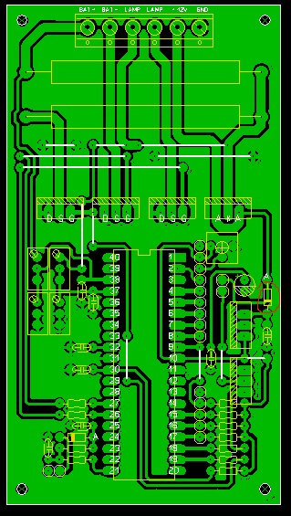

Хочу присоединиться к вопросу tika, на плате управления что я сделал есть диод который питает 7805 от БП а не от дежурки, дежурку сделал на 7812. Пока этот диод выбросил из платы и питаю первую ногу 7805 от дежурки но скажу что 7812 очень греется, и сразу возникает вопрос, можно ли вернуть в схему этот диод и питать плату управления от БП а не от дежурки??? Очень нужен ответ знающих!!!! Спасибо
Имеешь ввиду отключить дежурку и питать плату управления от БП?
Да, черезе диод!!! как на фото
Эта плата была разработана для блока питания АТ, там питание бралось с самого блока (старая схема ),если отключишь дежурку работать не будет.Вот старая схема:
При включении с подключенным блоком управления напряжение на выходе БП 1,2-1,5в.Этого не хватит для питания TL494.
Сообщение Слона от 3 апр. 2011
Слон писал(а):
Наконец-то закончил новую прошивку. Правда, пришлось немного изменить схему в части питания блока управления. Теперь питание (5 или 12В) берется с дежурки. Питание кулера- такжа с дежурки, 12В. Естественно, подходят только АТХ-овые БП. Только так удалось решить проблему поднятия глубоко посаженных, "убитых" аккумуляторов. Владельцам БП АТ могу предложить просто дополнить конструкцию маломощным блоком питания. Поскольку, теперь мы не ограничены в минимальном напряжении БП, появляется возможность заряжать также и 6-вольтовые аккумуляторы. Переделка самого БП не изменяется. Без блока управления на нем будут всё те же 10В. Однако, при подключении к блоку управления, МК снизит это напряжение практически до нуля. Реально- где-то 1.2-1.5В...

Просто у меня дежурка на 7812 питая и БП и Управление, греется как утюг, подозрение в потреблении падает на управление, вот я и хочу отсечь дежурку на управление а оставить ее на БП в таком случае питание на БП будет около 14 вольт. Тем самым разгрузить дежурку!!! Вот только теперь задаюсь вопросом при таком раскладе 7805 на плате управления не будет грется в замен 7812 на дежурке!!!???

Что то даже не представляю что у тебя получиться.Включишь в сеть- блок питания выдаст 14 вольт, запитывает блок управления и он(блок управления) тут же гасит БП(снижая на нем напряжение до 1,5 вольта),напруги в 1,5 вольта с БП не хватит на питание блока управления- он отключиться,на выходе управления-0,следовательно на блоке питания напруга опять поднимается до 14 в .запитывается Блок управления....... и так по кругу.Цикл какой то получается.
А вообще чего у тебя кренка то греется? потребление блока управления даже с подсветкой индикатора должно быть чуть больше 100 миллиампер ( с использованием подсветки) без подсветки и того меньше.Может косяк где на плате, или сопли, плату помой еще раз.
З,Ы, Подсветку кстати надо через резюк 6-8 ом подключать.
З.З.Ы. А кренку случайно не "маленькую" поставил?
