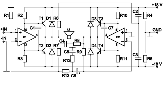

Приобрел детали от этого Кит набора всё вышло в 50р(а набор стоит 660 вот казлы :o ) может есть ли у кого нить ПП в SL 4 или 5.
p.s это усилитель НЧ 200Вт(TDA 2030/мост)

Плата :)
Только не ожидай от этого усилка много :)))

ВОт ещё оригинальная печатка. Транзисторы в пласмасовом корпусе.для 200Вт лучше в железном(с обозначение ГМ). Ктото менял 2030 на 2050. А так же по питанию. Используют +- 18 или +36

Patrusha писал(а):ВОт ещё оригинальная печатка. Транзисторы в пласмасовом корпусе.для 200Вт лучше в железном(с обозначение ГМ). Ктото менял 2030 на 2050. А так же по питанию. Используют +- 18 или +36
У твоей платы только один недостаток приходиться использовать два радиатора, или гнуть выводы TDAшкам. :)
и самое страшное нет разметки компонентов. тяжело будет начинающим. :)

НА СЧЁТ КОМПОНЕНТОВ...ЩАС ВЫЛОЖУ.
НА СЧЁТ РАДИАТОРОВ....ДА) ЭТО СУЩЕСТВЕННЫЙ НЕДОСТАТОК...ОДНО ДЕЛО ЕСЛИ БЫ ВЫДАВАЛО 200Вт - не жалко)) а тут...большой вопрос=)) Ну вообщем тк термостабильность мала радиатор следует применить большой)))))))))
А ВООБЩЕ КАКИЕ ВПЕЧАТЛЕНИЯ ОТ РАБОТЫ?! ДОЛГО ЖИЛ))?
ПОДПИСЬ ДИТАЛЕЙ))
(86.54 КБ) 1222 скачивания
СХЕМА
(86.37 КБ) 1306 скачиваний
СХЕМА
(42.8 КБ) 1181 скачивание
СХЕМА КИТА
(10.81 КБ) 982 скачивания
ВНЕШНИЙ ВИД МАСТЕР КИТОВСКОГО НАБОРА
(31.18 КБ) 1140 скачиваний

Ай молодца :)
200 он не даст, но 180 запросто.
