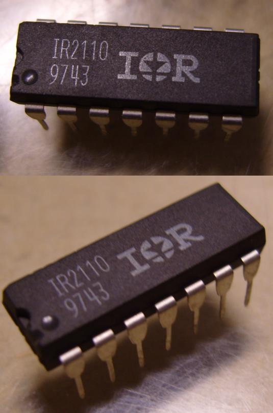

Купил вот такие микросхемы:
Все бы хорошо, только внешний вид IR2110 меня ну очень смущает:
Сколько покупал всяких микрух для лампочек от IR - IR2166, IR2520D - там была лазерная маркировка. А на этой - белой краской да еще так крупно. Отдал за эту фигню 40 руб. Может пойти обратно сдать пока не поздно? Скажите пожалуйста дерьмо это или нет? Я уже в расстройстве :cry:

Сообщение hybroid »
ИРка уж очень-очень на фуфло смахивает. Ноги хоть прозванивали? Есть там чего внутри или все в обрыве? :) И надо не менять, а стараться не покупать такое явное чудо.

Сообщение aam »
В общем, поеду сегодня сдам ИРку и куплю в другом месте...
