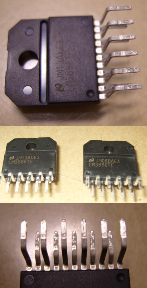

Купил вот такие микросхемы:
Все бы хорошо, только внешний вид IR2110 меня ну очень смущает:
Сколько покупал всяких микрух для лампочек от IR - IR2166, IR2520D - там была лазерная маркировка. А на этой - белой краской да еще так крупно. Отдал за эту фигню 40 руб. Может пойти обратно сдать пока не поздно? Скажите пожалуйста дерьмо это или нет? Я уже в расстройстве :cry:
А вот LM3886TF ,полностью пластмассовая:
Были 2х видов: с белой краской и с лазерной маркировкой - сказали, что лазерные более поздний привоз. Купил с лазерной. Внешне корпус качественный, на ногах четкие следы от контактов проверочной машины. Стоит 188 руб. Думаю ,эта микруха норм.
2 микрухи в ДИП8 - это OPA2134. Маркировка лазерная. Стоят 92 руб.
