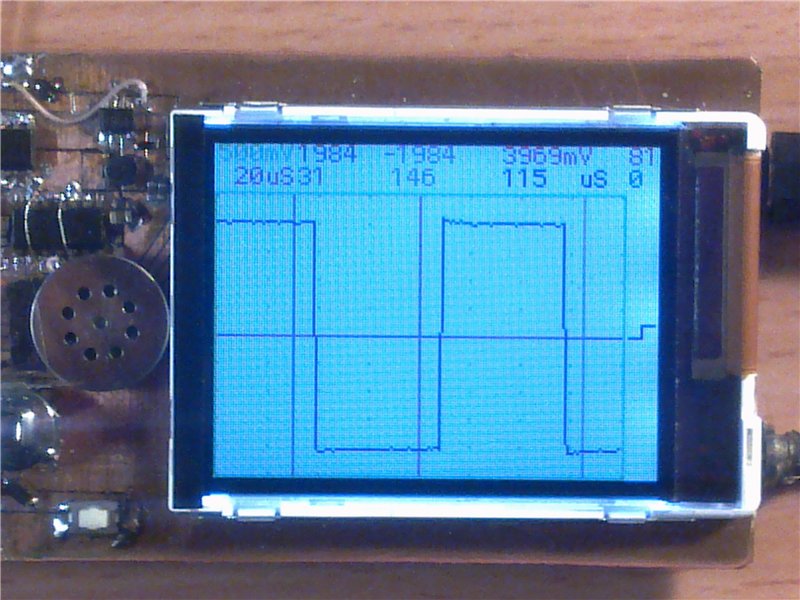

Всем доброго дня!
Прочитав статью об осциллографическом пробнике Hameleon, решил дополнить его дополнительными функциями. Постепенно переработка превратилась в большой проект,
поэтому решил открыть новую тему. Изделие не готово полностью, разрабатывалось на коленке. Вот хочу обсудить с форумчанами и общими усилиями довести до победного конца.
Описание, схему, печатку, исходники программ, фото выложу чуть позже.

Продолжаю разговор.
Вот черновик схемы на бумаге, печатная плата зеркальная под ЛУТ, исходник на С CVAVR,прошивка,некоторые фото. Пояснения будут позже.
Внимание на схеме ошибка! Вывод динамика BUZ должен быть подключен к 16 ножке контроллера (PORTD.7) а не к 13! Спасибо m210!

Вот собственно и все основное выложил. Прибор состоит из двух односторонних плат: процессорной и дисплейной. Недостающие соединения пробросил перемычками (штук 20-25) через отверстия 0.5 мм. Платы склеены двусторонним скотчем. Детали использовал от старых мобилок (их есть у меня пару ведер) сименс, нокия, моторола. Конструкция получилась немного громоздкая и ,наверно, дороговата-не считал. Нужна помощь программистов для доводки программы, а то я такой осцилл писал еще 20лет назад на ассемблере для Синклера, забыл много. Спасибо за внимание, жду шквал критики.

Уважаемый Sergi, проект Ваш интересный. Неужели весь функцмонал поместится в М16, да еще на СИ? В той версии Хамелеона, с которым я работал, память М32 была забита процентов на 60-65.
По моему мнению, схему надо еще совершенствовать:
1. триггер питания сделать програмным. Это упростит схему и позволит корректно выключать дисплей. У Вас ведь сейчас после отключения сохраняется на экране след от картинки?
2. сделать входной делитель с постоянным сопротивлением входа - либо на поляризованном реле, либо на оптореле (не знаю, какая у него емкость в разомкнутом состоянии). Это позволит использовать щуп с делителем 1:10.
3. усиление по вертикали сделать от 20, а лучше 10 мВ/дел.
4. логический анализатор на 8 (а лучше и 8+8 на половинной частоте - но мал экран :( ) каналов.
5. генератор меандра 24-3000 кГц - не факт, что нужен.
6. НС4050 в буфере дисплея грамотное решение, но и делители на резисторах работают нормально.
7. перевести контроллер на питание 3 В - упростится интерфейс с периферией.
8. Самое серьезное изменение - сменить платформу на ХМега 32(64). Это позволит кардинально улучшить параметры осциллографа, анализатора и генератора (можно будет использовать встроенные ЦАПы ХМеги). Придется сменить входной ОУ на АД 8065(8066). АЦП перестанет молотить вхолостую :)
9. ?другой дисплей - 3,2 дюйма- если перейти на ХМегу??? Тогда + два канала осциллографа на половинной частоте? :))
Прошу все мной написанное не считать критикой, а только мыслями по поводу. Я прекрасно понимаю, сколько времени пришлось Вам потратить.

Да, програмное отключение дисплея не использовал изза недостатка места, вместо него писал генератор 1-99999 Гц. Но в этой версии удален. Сейчас сталось около 600 байт свободного места.Можно добавить отключение. Переход конечно нужен (например на cortex stm32xxxx :) ), но это моя первая конструкция на контроллерах и я просто изучал детали которые были в наличии. Например вот так работает микросхема CD4017 от внутреннего генератора.

Ну вот, работа подошла к концу. Выкладываю последний кусок схемы. Генератор сигналов на AtTiny2313, его программа и последняя версия основной.Далее усовершенствуйте на свой вкус.
Откуда брал детали, особенности конструкции и программ охотно расскажу. Фото схемы генератора
http://s47.radikal.ru/i118/1201/13/0b03b7460dc5.jpg
Для реализации правильного отключения необходимо соединить вывод 2 Mega16 через резистор 10-30 кОм с кнопкой включения (С27,R33).
Os1_3.c [38.2 KiB]

Вот фото готового прибора. Размеры получились 90х53х20 мм, вес 88 гр + щупы.
