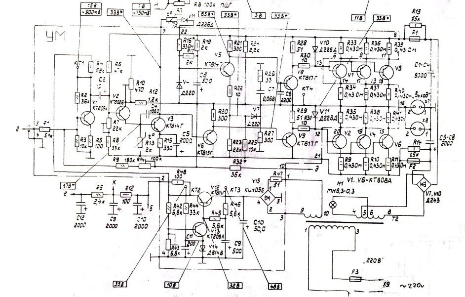

Всем доброго времени суток! :) имеет место такая проблема в УМ Гармония 70м:
На вход УМ (через заведомо исправный предварь) подаю чистый синус, на выходе получаю тот же чистенький синус, естественно усиленный. Но! стоит подключить нагрузку (колонка 8 Ом), выходной сигнал резко искажается, становится совсем не похожим на синусоиду. В чём может быть проблема? :(
P.S. Происходит на любой частоте.

Не справляется с нагрузкой, а причины разные могут быть, может вы слишком многого хотите, то есть слишком большое напряжение на выходе установили. Любой усилитель без нагрузки развивает заметно большее напряжение чем под нагрузкой. Попробуйте снизить входной сигнал.
Ещё могут быть неисправны конденсаторы отмеченные стрелками.

Нет, всё дело в том что это и на минимальном уровне "громкости" происходит, входной сигнал очень маленький. По поводу электролитов - все заменены.

Ребята, нужна помощь :( Усилитель Гармония 70м. Проблема со средней точкой. В общем, если БП отсоединить от схемы (выкрутив предохранители F1 и F2 (см. схему), то питание в порядке. +-32-33 держит, но стоит подключить блок УМ, начинается страшный перекос в плечах :( в одном плече получается примерно 50 В, в другом около 14 В :( добавлением ёмкостей в плечи вопрос не решается =( С чем может быть связано??
P.S. Это происходит и без оконечников, а также без тр-в предвыходного каскада...
Заранее благодарен за содействие :)
Комментарий к файлу: схема
