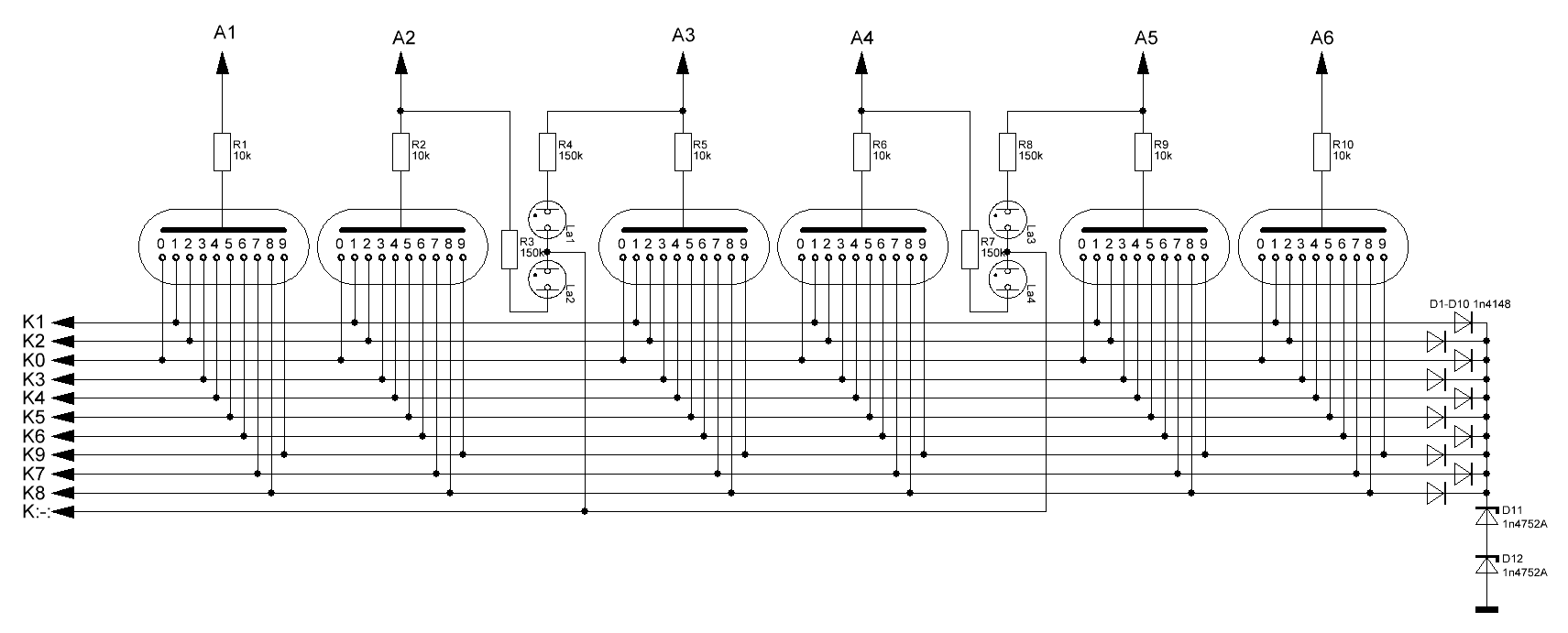

Тоже вот часики на ATmega48 запустил
схему пришлось менять в процессе поэтому и провода лишние
Комментарий к файлу: Схема часов
схема1.GIF [62.95 KiB]
Комментарий к файлу: Схема индикатора
схема2.GIF [26.77 KiB]
00001.jpg [40.17 KiB]
Последний раз редактировалось BVS Вс фев 12, 2012 10:39:46, всего редактировалось 1 раз.

проект весь где посмотреть можно?
mss_ja@rambler.ru
СообщениеДобавлено: Сб фев 11, 2012 18:27:05
Карма: 9
Рейтинг сообщений: 30
Зарегистрирован: Пн май 23, 2011 18:27:41
Сообщений: 336
Проект собственный и как часто бывает не совсем доделанный
P.S. Как упакую тогда и покажу
схема есть но она сейчас не актуальна, я даже плату хотел переделать но не выкидывать же эту.
Особенность: микроконтроллер единственная применяемая микросхема
Последний раз редактировалось BVS Сб фев 11, 2012 19:07:39, всего редактировалось 3 раз(а).

BVS, покажите схемку, плиз :tea:

Схема наверняка стандартная, но судя по фотке без ИД1 :beer: :beer: :beer:

а по разьёмам на углах платы 2 термометра....
угадали! только их еще нет надо заказывать,а те что есть уже применены

BVS это там у вас ионистор виднеется? Можно кусок схемы, как его правильно подключить?
какая ёмкость. и на сколько времени, засекали?
mss_ja@rambler.ru

Если бы я сам знал как правильно?
я его заряжаю через сопротивление, завтра исправлю схему и покажу
еще не засекал, но ночь часов 7 пролежали живые, и контроллер у меня обычный без "P" жрет много
емкость 0,47Ф
без диода он и разряжатся будет через то-же сопротивление...
mss_ja@rambler.ru

BVS писал(а):
А чо за датчики?
mss_ja писал(а):
Диод и токовый резистор.
Я думал там часовая микра стоит.
Для часовой микры на трое суток хватает.

по этому диодов у меня аж три
нет часовых микр, преобразователь на шиме с ОС на аналоговый компаратор,
нет ИД1, 10 транзисторов прицеплены на 5 пинов контроллера
BVS писал "Особенность: микроконтроллер единственная применяемая микросхема" :)
