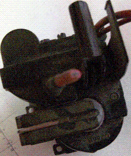

Еще о строчнике: у него сбоку пара каких-то крутилок и помимо явно выдающейся катушки с сердечником еще кака я то конструкция, на которой и находятся крутилки.
Вот несколько фото.

Есть еще один момент: есть у меня высокочастотный транс от галогенок 12В 150Вт, для запуска обычного строчника от телевизора я его так и не смог приспособить, может для этого подойдет?
А зачем на мониторном строчнике эти самые крутилки? Переменные резисторы? Тогда где они оказывают сопротивление, на первичке или на вторичке?
Цель оправдывает калибр.

Строчник от монитора выдаёт постоянку. Так что смотря для какой цели его использовать.
