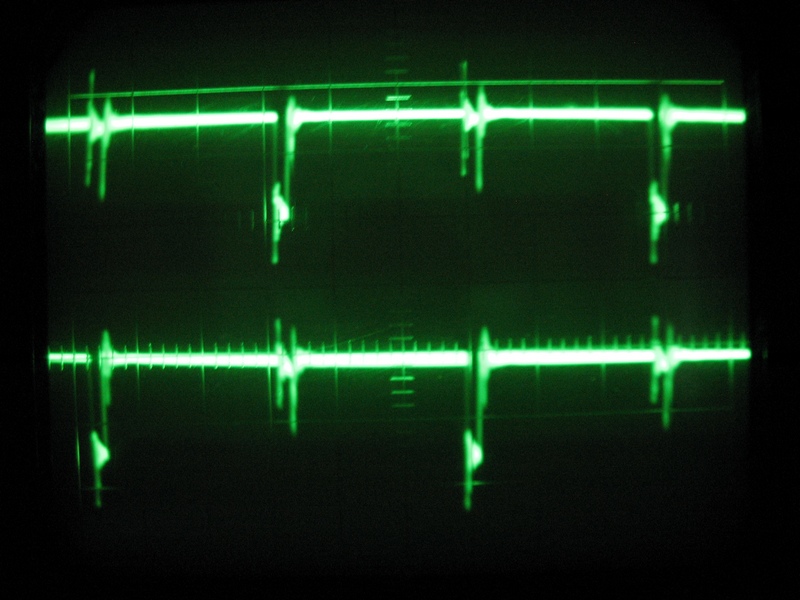

Глянул исходную статью, действительно ошибочка в схеме подключения средней точки согласующего транса. Подается +12В обязательно через диод и резистор 1к т.к. оба транзистора в "исходном состоянии" открыты, а закрывается один из них на момент подачи импульса. Получается сквозной ток с питания, через обмотку и на оба транзистора, вызывая излишний нагрев как транзисторов так и трансформатора. В комповых БП еще ставятся диоды параллельно К-Э переходам этих транзисторов (защита от обратных выбросов).

Сегодня пощупал осцилографом сигналы на транзисторах раскачки. Выкладываю картинки, может кому пригодится.
1- импульсы на базах (8-ая и 11-ая ноги TL-ки соответственно)
2 - импульсы на коллекторах.
БП обрезанный, включен без нагрузки, без подключенного блока управления. В клетке на первом снимке - 1 вольт /5 мкс,
на втором - 5 вольт / 5 мкс. Транзисторы - С945, питание TL- 12 вольт.

Svan, картинки подтверждают теорию, оба транзистора бОльшую часть времени открыты и закрывается один из них, на момент подачи импульса в согласующий трансформатор.

Да, все так.
