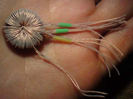

Так получилось, что на отечественной часовой микросхеме КА1016ХЛ1, я ни разу не собирал часы. Вот решил восполнить пробел. Какой либо документации от производителя, или описания внутренней структуры и параметров этой микросхемы - не найти. Только полно не особо точных схем. Оказалось неудобная микросхема. Выходы на индикатор не симметричные :( . Для гашения лишней засветки нужны резисторы на катод. Индикатор светит в половину яркости, в цикле индикации 50% времени ничего не светится :( . Чтобы поднять яркость, индикатор приходится питать повышенным напряжением, что ему, скорее всего, вредит :( . Нет выхода секундного мигания :( , но есть недокументированный сеточный выход, который можно приспособить для мигания двоеточием на специальном часовом индикаторе, (у меня нет таких индикаторов, есть 5-и разрядные, пришлось мудрить чтобы мигал "минус" между часами и минутами, без этого часы - не часы). Тормознутая реакция на кнопки установки времени, :( приходится долго держать кнопки.
Комментарий к файлу: монстрик-трансик
tranz.jpg [33.12 KiB]
