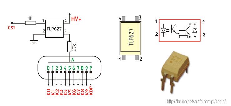

Добрый день всем поддерживающим эту тему !!
Вот и я решил собрать часики на газоразрядных индикаторах, мной была выбрана, так называемая "польская схема" на pic16f628a.
http://elbastl.sweb.cz/clock.htm
Выбрал я эту схему и изготовил еще до ознакомления с вашим форумом. Конечно же наступил на описанные здесь грабли. Подправил прошивку - все заработало. Однако, для упрощеня схемного решения мною были заменены анодные ключи на транзисторах, оптронами
tlр 627. И очевидно в связи с такой заменой у меня в индикаторах ИН-14 на фоне значащих просматриваются паразитные тлеющие "призраки" незначащих цифр.
Подскажите что можно сделать в этом случае, как убрать вышеупомяутые "призраки" ??

Между МК и TLP627 элементы НЕ поставил?
Нет, напрямую через резюк 1 ком, а зачем там инверторы ??.

Генеральный писал(а):
..были заменены анодные ключи на транзисторах, оптронами tlp627. ..в индикаторах ИН-14 на фоне значащих просматриваются паразитные тлеющие "призраки" незначащих цифр. Подскажите что можно сделать в этом случае, как убрать вышеупомяутые "призраки"??
Оптроны TLP627 по сравнению с транзисторными ключами имеют существенную задержку. Поэтому или возвращать транзисторные ключи, или переписывать программу с учетом задержек :( .

Сообщений: 61
Откуда: СССР
Alexey_Sh, я где то так идумал. Да дело в том, что я не шарю в программировании !! :cry: Вот файл программы. Може кто может ориентировочно выделить константу, которой надо "побаловаться" ?? :beer:

FreshMan писал(а):
Alexey_Sh, а чем обусловлена эта задержка ?
Здесь важно не чем обусловлена (кому интересно - теория, оптроны, физический смысл и т.п.), а какова величина. Величину можно найти в даташите. Опередили :)
Вы сможете хоть ориентировочно выделить константу, которой надо "побаловаться" ?? :beer:
Я - не могу и сомневаюсь, что кто-то будет это делать (разбираться с чужой программой) и что всё обойдётся одной переменной.

ну я не силен в пиках и не очень силен в си, но скажу что такой переменной там нет.
обновление цифер, по очереди, происходит каждое прерывание таймера и в нем же считается время,
более примитивной проги сложно придумать!
по идее надо делить это прерывание на два: сначала таймер тикает до промежуточного значения где тушит индикаторы, потом считает до конца и делает все остальное
