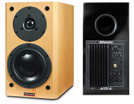

Я бы рекомендовал сразу выкинуть 15ГД11, да и 10ГД35 тоже можно отправить следом. Вместо них взять другие динамики, в качестве СЧ широкополосник типа 5ГДШ5-4 или лучше что-то поновее, пищалки 6ГД13 (6ГДВ4) с удалённой сеткой, или также что-то другое.
ТДА 2030А тоже в топку, лучше поставьте ещё ТДА 7293 / 7294 / 7295, можно с меньшим напряжением питания, чем на НЧ
Выпрямительные мосты - в параллель по 4 штуки 4-амперных - это перебор, достаточно одного. Ну возьмите на 6А для НЧ, этого будет достаточно, это ведь один канал.
Фильтра надо делать активные, перед усилителем. Если СЧ-ВЧ канал усилителя мощности совмещённый, то их разделение уже после усилителя.
Вентиляторы - это жуткое извращение, можно прорезать дыру нужного размера и закрыть её радиатором. Посмотрите как это делается в активных колонках. Даже китайцы делают что-то подобное

4. прорезать дыру нужного размера и закрыть её радиатором.

Лучше сделать отдельный жёсткий бокс внутри из толстого пластика или фанеры (>=10мм) объёмом пару литров. Плату крепить уголками к радиатору, на краю платы - компоненты, прижатые к радиатору. Радиатор устанавливается снаружи (отверстие чуть меньше) и прикручивается
